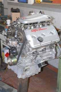

Hi , womit reinigt Ihr einen Motorblock , damit er so schön aussieht wie
auf dem Foto von Conni ...
Danke ! Matthias

ich kann den kaltreiniger S100 empfehlen !
der ist zwar teuer aber wirkt enorm und greift gummi und lacke nicht an.
da wird das zeug wie neu. EInfach draufsprühen 1/2 h einwirken und dann abspülen.
ich reinige damit auch meine Motorräder immer !

OK - Danke ! Das Zeug gibt´s ja auch beim Gericke , habe ich bisher
noch nicht ausprobiert - werde ich aber mal testen !

Echte Kaltreiniger sind mittlerweile nicht mehr ganz unproblematisch...
Im Motorenbau werden die Teile normalerweise in großen Teilewaschmaschinen mit heißem Wasser und einem Waschzusatz gereinigt. ( Funktioniert ähnlich einer Spülmaschine ) Wenn jemand richtig gut bestückt ist, verfügt er zusätzlich noch über eine große (beheizte) Ultraschallreinigung. Letzeres wäre das Nonplultra.
Erst in der Teilewaschmaschine vorreingen, dann ab in das Ultraschallbecken -> Trockenblasen und ggf. die Kanäle manuell nachreinigen.
Am Äußeren wird im Regelfall nach der Reinigung viel mit Lackierungen gemacht... Alublock natur ist immer etwas fleckig...

Also ich hab bei meiner Motorreparatur Backofenreiniger für Grossküchenbedarf genommen funzt prima Very Happy
Wolfgang
