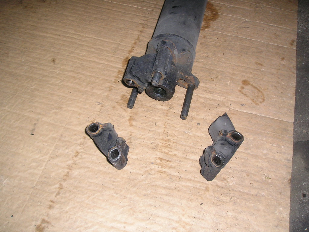

gestern hab ich die kardanwelle bei meinem 75er TS ausgebaut, die mittlere hardyscheibe ist mir gleich in 3 teilen entgegengekommen, die vordere stark rissig, die hintere olala

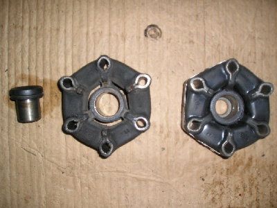

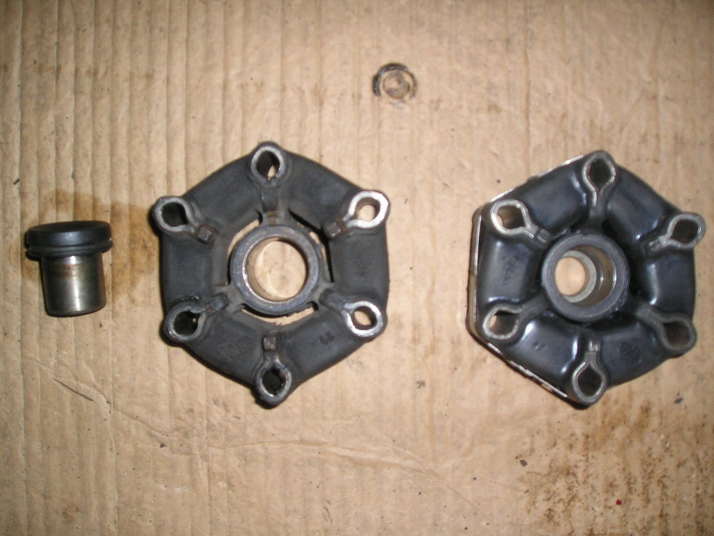

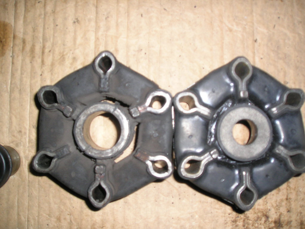

die linke ist die die ich ausgebaut hab, die hat einen innendurchmesser von ca 29mm mit einer zusätzlichen büchse, die neue hat einen innendurchmesser von ca. 28mm und einen ansatz
was hab ich da jetzt ???
3 teilig
 Dateigröße:  166.17 KB
 Angeschaut:  1579 mal
andere seite
 Dateigröße:  152.48 KB
 Angeschaut:  1503 mal
alt und neu
 Dateigröße:  154.77 KB
 Angeschaut:  1517 mal

hallo
schau mal da
http://www.alfa-service.eu/alfa/index.php/cat/c822_1-6-1-8-2-0-IE-TS.html/XTCsid/eaeeb23fea6426d709f5d5658421cf3a
mfg
