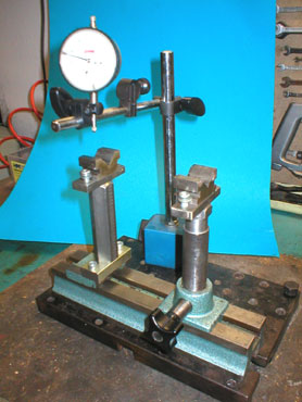

Chris Gast
Verfasst am: So 17 Feb 08 20:41:09 Titel: |
Nun schau doch erst einmal ob die Welle gerade ist oder nicht.
Dazu gibt es zwar einen speziellen Meßstand, aber behelfsweise kannst Du das auch im Block machen:
Leg jeweils an den Lagerböcken die unter Lagerschale ein, Welle auflegen und Meßuhr aufbauen. Meßuhr an die Lagerstellen und Welle drehen. Durch die Meßuhr wird Dir angezeigt ob die Welle OK ist oder einen Schlag hat. Die Meßprozedur an jeder Lagerstelle wiederholen.
Evtl. legst Du auch nur zwei Lagerschalen ein. Und auch wichtig, die Deckel weglassen...
Vorher eventuell mal mit einem Innentaster die Lagerbohrungen prüfen, und auch die Flucht der Lager zueinander prüfen.
Und ganz wichtig: Niemals Lagerdeckel aus einem anderen Motor verwenden. Es sei denn Du machst die Grundbohrung neu!!!
Auf die Schnelle nichts anderes gefunden. |
29.28 KB |
1300 mal |
![vorrichtung-kurbelwelle.jpg](upload/thumbs/t_vorrichtung_kurbelwelle_112.jpg)
