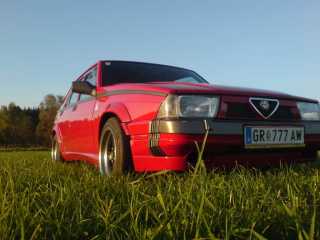

ich hab auf meinen 9J 195/50/15
sie auch sehr harmonisch aus ! Very Happy Very Happy
BeitragVerfasst am: Fr 22 Feb 08 14:20:25    Titel:
Nur aus dem Grund habe ich diese Größe überhaupt erwähnt. Very Happy
Ich fahre übrigens auf meiner TD demnächst 215/40. Shocked Aber in 17". Very Happy
BeitragVerfasst am: Fr 22 Feb 08 14:23:54    Titel:
Dem ist nichts hinzuzufügen ! thumbup
 Dateigröße:  9.52 KB
 Angeschaut:  52167 mal
BeitragVerfasst am: Fr 22 Feb 08 15:02:28    Titel:
ich bin halt ein alter sparmeister ! ist ja die günstigste dimension. Very Happy Very Happy
