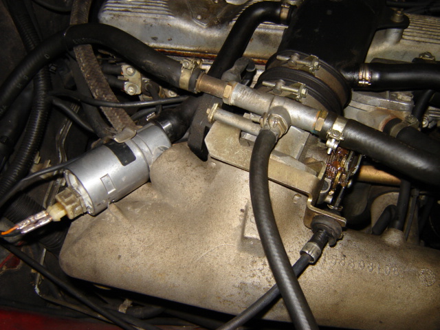

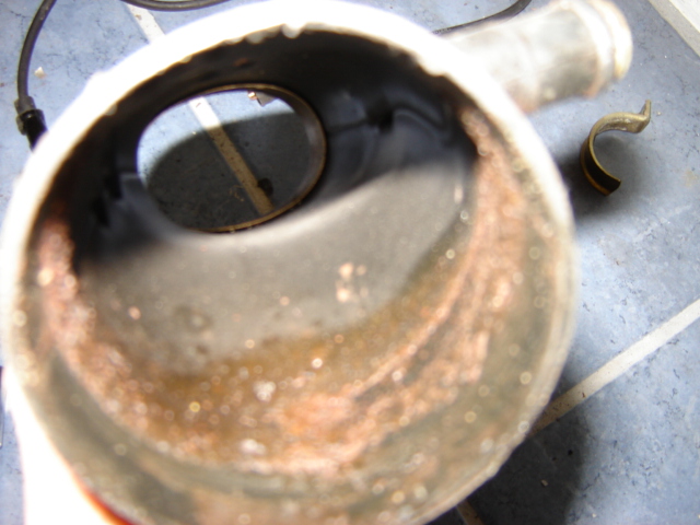

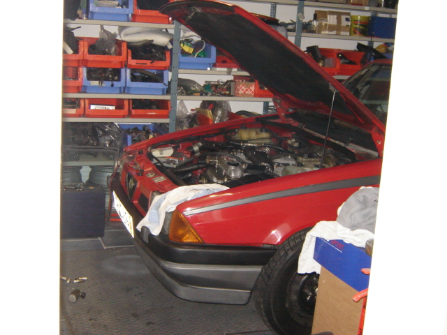

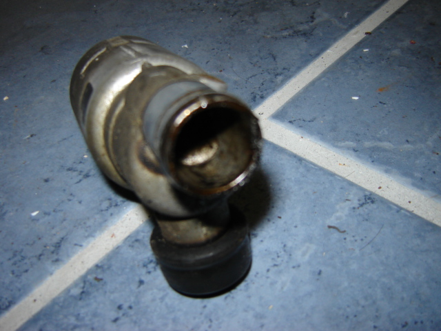

Als ich den Motor in der Garage etwas laufen lies und ich am Gaszug rumspielte,tja da war es dieses nette Zischen! Question
Nach dem Gasgeben verschwand es dann auch wieder,tja und die Ursache war folgendes.......
Tja da stand das Öl drinne und war verharzt,genauso das Verbindungsstück(Brücke),ausgebaut und ersetzt!
Glück gehabt das ich die Brocken noch im Regal auf Halde hatte!Very Happy
MfG Angi Very Happy
