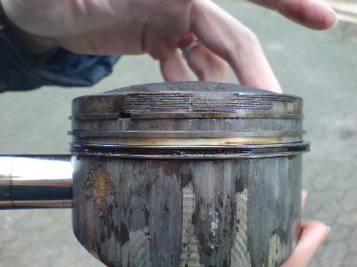

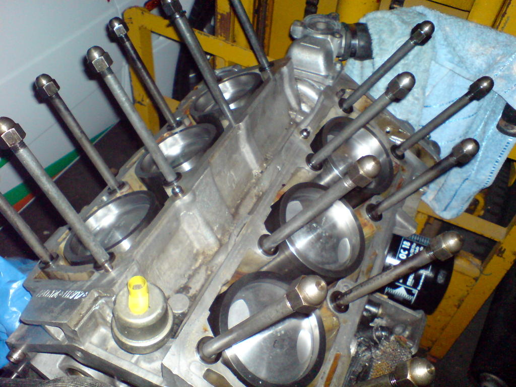

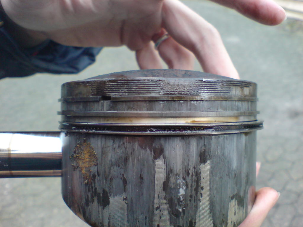

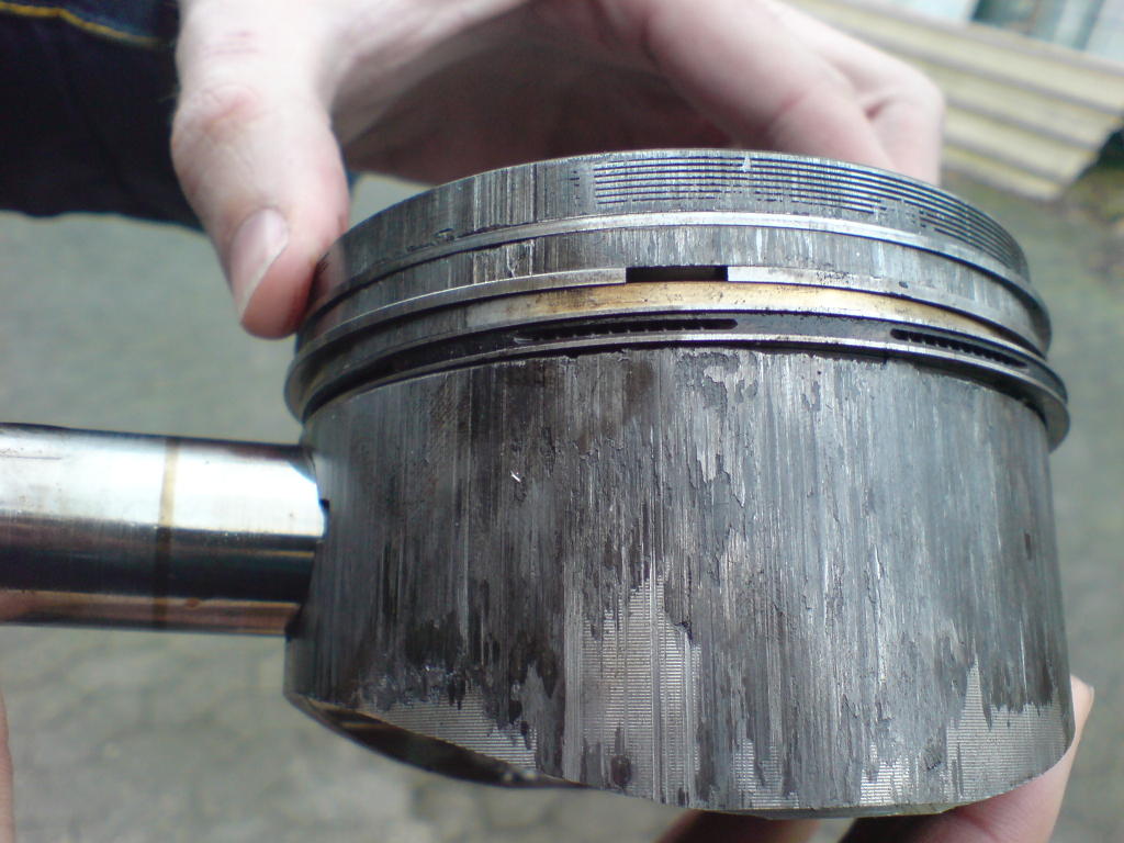

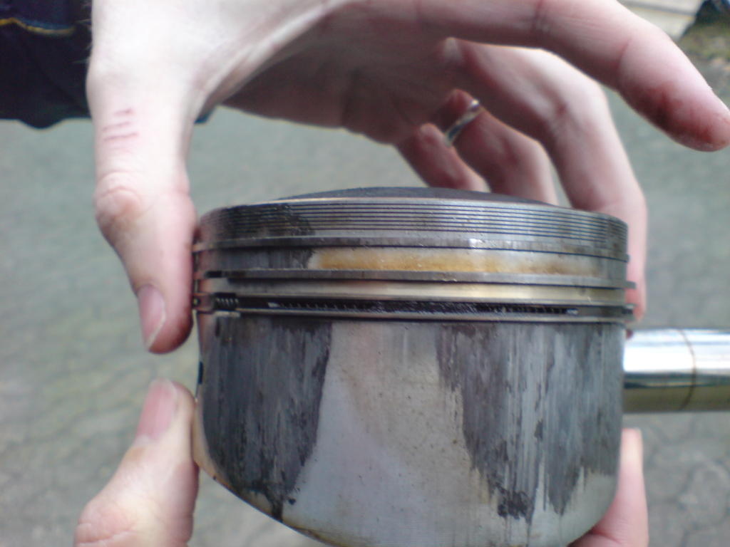

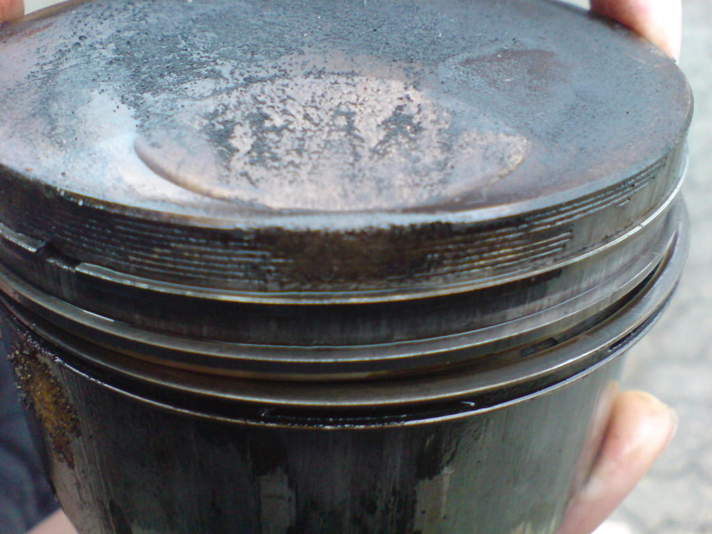

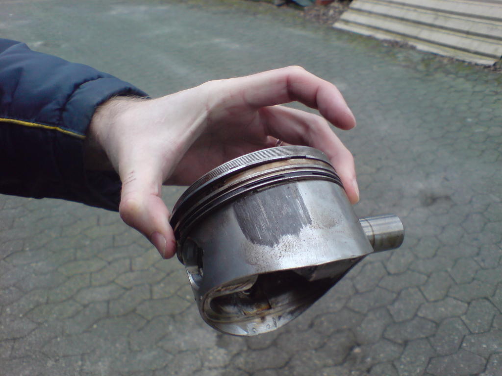

ich würde sagen, die neuen qv kolben und buchsen sind gut angelegt.
siehe bilder.
was mich noch interessieren würde, wie kann sowas passieren? und dann auch noch an 2 kolben?!
die anderen sehen dagegen noch "fast" neu aus.
alles neu
 Dateigröße:  141.73 KB
 Angeschaut:  1273 mal

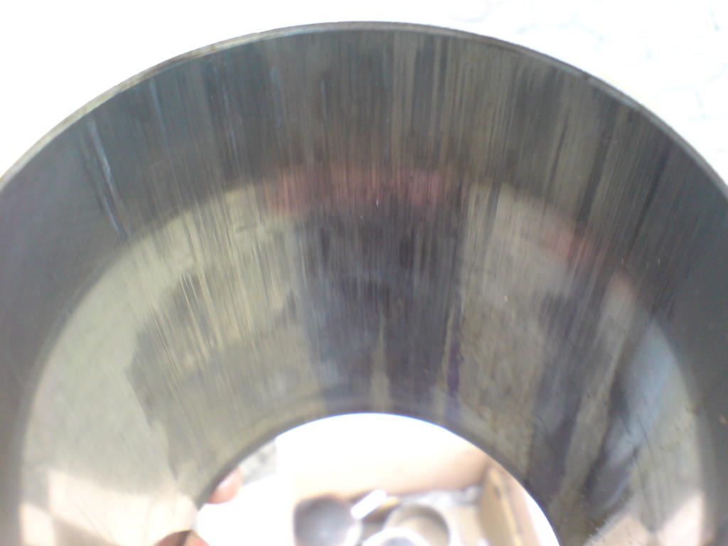

die buchse dazu
 Dateigröße:  54.11 KB
 Angeschaut:  1242 mal
obere "kante" ist schon angegriffen
 Dateigröße:  111.73 KB
 Angeschaut:  1240 mal
ganz schlimm
 Dateigröße:  86.86 KB
 Angeschaut:  1226 mal
schlimmer
 Dateigröße:  69.46 KB
 Angeschaut:  1280 mal
unschön
 Dateigröße:  106.45 KB
 Angeschaut:  1269 mal
geht ja noch, andere seite ist schlimmer
 Dateigröße:  77.96 KB
 Angeschaut:  1235 mal

Meine Vermutung:
Wahrscheinlich waren bei diesen zwei Zylindern die Einspritzdüsen so verdreckt oder zugesetzt, daß sie nicht mehr ganz geschlossen haben.
Dadurch hat der Sprit den Gleitfilm abgewaschen.
Folge: leichter Anrieb

BeitragVerfasst am: Mo 04 Feb 08 23:49:47    Titel:
Oder Heizöl?
MfG Angi Very Happy

Hi Ben,
ist das der Motor von deinem weißen???
Das ist nicht schön, hatte ich aber auch mal vor vielen Jahren - so mitte der 90er mal an einem V6. Bei mir war es damals eine defekte Kerze (GL, was sonst; und seitdem nie wieder..... Evil or Very Mad ) Allerdings hat es nach dem Tausch der Kerzen noch eine Zeit gedauert, bis der Kolben fertig war Confused
Der nicht gezündete Sprit hatte den Schmierfilm ausgewaschen und reißen lassen - sah genauso aus. Danach war ein neuer Kolben und Buchse fällig und seitdem ist schon über 100tkm Ruhe.......
Jetzt gilts rauszufinden, warum bei deinem Motor der Schmierfilm gerissen ist.
Wieviel ist der gelaufen bis zum Schaden? Wie hast Du es bemerkt? Waren die Kolben nicht neu, oder sind die aus dem alten Motor???
Ölverbrauch?
BeitragVerfasst am: Di 05 Feb 08 14:25:29    Titel:
hi werner,
ja das ist der motor ausm weissen. den mach ich ja grad neu Smile
gemerkt hat man vorm ausbau gar nichts. lief wunderbar.
mit der au hatte er so seine probleme. ölverbrauch war auch nicht sonderlich hoch, halt den 1l auf 1000 km.
damals sind auch neue ngk kerzen reingekommen.
gelaufen hat der wagen angeblich 134tkm, obs stimmt? der motor/bzw. die einspritzanlage ist ja nicht mehr vom qv, sondern die jetronic ausm amerika.
da er ja nun neue kolben+buchsen vom 164qv hat und später noch wieder auf motronic umgerüstet wird, dürfte sowas ja nicht mehr passieren (hoffentlich).
