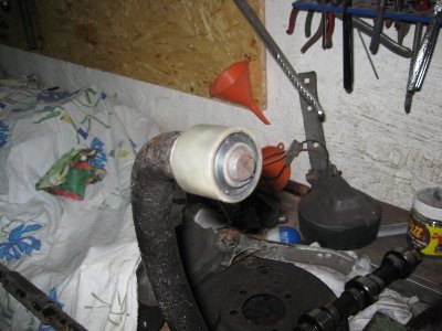

Alfetta hat Folgendes geschrieben:
wie wird die obere Buchse (Nr. 4) (Verbindung zwischen Stabi und Koppelstange, naja wohl eher Stängchen..) montiert? Laut Bucheli wird sie mit Gewalt-Einwirkung drauf geschlagen (siehe Bild IMG_1225 ).
Die Buchsen, die mir Hanel (allerdings schon vor längerer Zeit...) schickte lassen sich locker drauf schieben und auch wieder retour...... (siehge Bilder IMG_1221 , IMG_1223).
Ich vermute es sind einfach die falschen Buchsen ??????
Danke für Eure Tips
LG Carsten

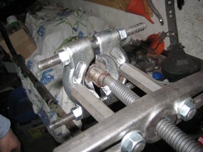

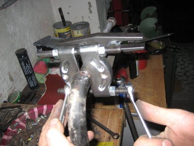

Anbei noch die Bildergeschichte, wie die Reste der alten Buchsen vom Stabi diskutiert wurden:
- erst heiss machen (waren dann erst mittels Rohrzange und Gewalt drehbar)
- dann eine umlaufende Kerbe in die Hülse gesägt
- schließlich mit dem abgebildeten Abzieher die Hülse entfernt.

Hab für PU-Buchsen von performatec...dir mussten mit dem ganz ganz großen Hammer und viel Gewalt draufgeschlagen werden...sind ja auch sonst nicht fixiert.

Hab die Buchsen vom Alfaservice Bertelsbeck bekommen, sie sehen genauso aus wie die auf Deinem Foto.
Sie ließen sich leicht auf die Stabienden aufstecken. Habe sie mit einer
großen U-Scheibe und jeweils drei Schweißpunkten gesichert.
Gruß Matthias
