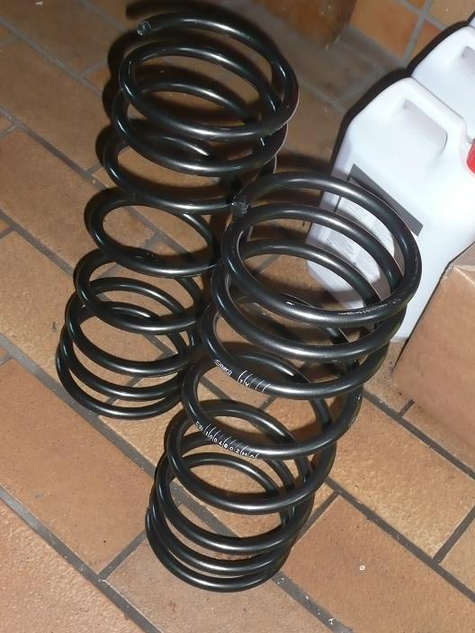

jetzt sinds doch noch Eibach geworden..... Razz
.........und heute sind alle Schrauben aufgegangen Cool
 Dateigröße:  75.01 KB
 Angeschaut:  1779 mal
