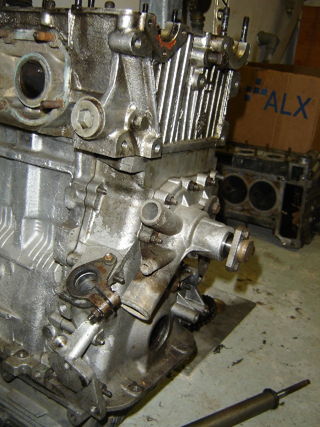

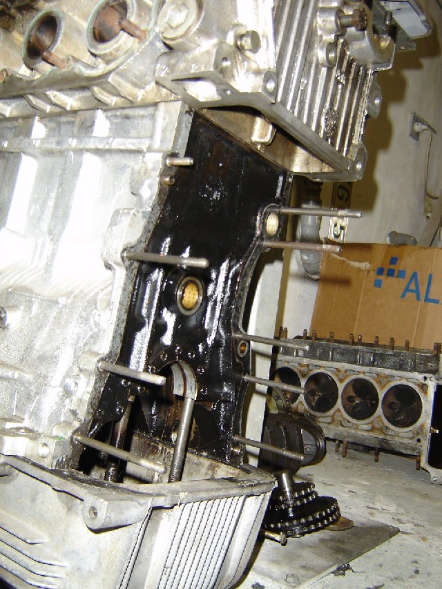

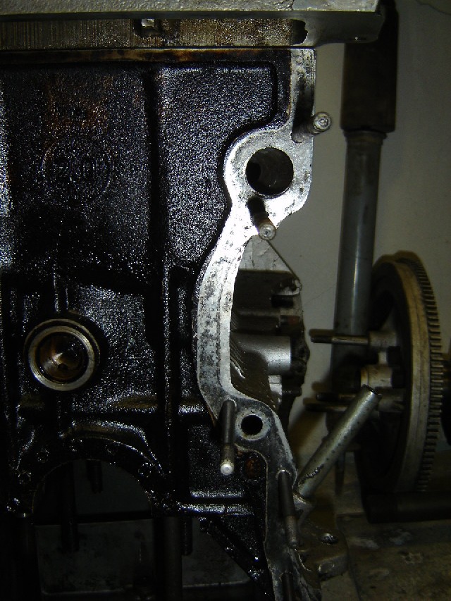

genau die olpumpe kab ich vergessen Shocked , da muss man auch die olwanne ausbauen Shocked , ganz viel arbeit wegen tropfendes oel. denkst du es tropft an der oelforderung von pumpe oder wegen von der kette geschleudertes oel? das 1. bild zeigt die oel(kleineres loch) und wasser(grosser loch) leitung

ich bin mir sehr sicher, daß es aus dem ölkreislauf tropft. auf dem weg vom filter zum öldruckgeber. (kleines loch auf dem foto) ölwanne muß auf jeden fall ab... ich hoffe halt, daß ich es bei montiertem kopf hinbekomme.
danke erstmal für die bilder, ich werde bescheid geben, ob es funktioniert..
