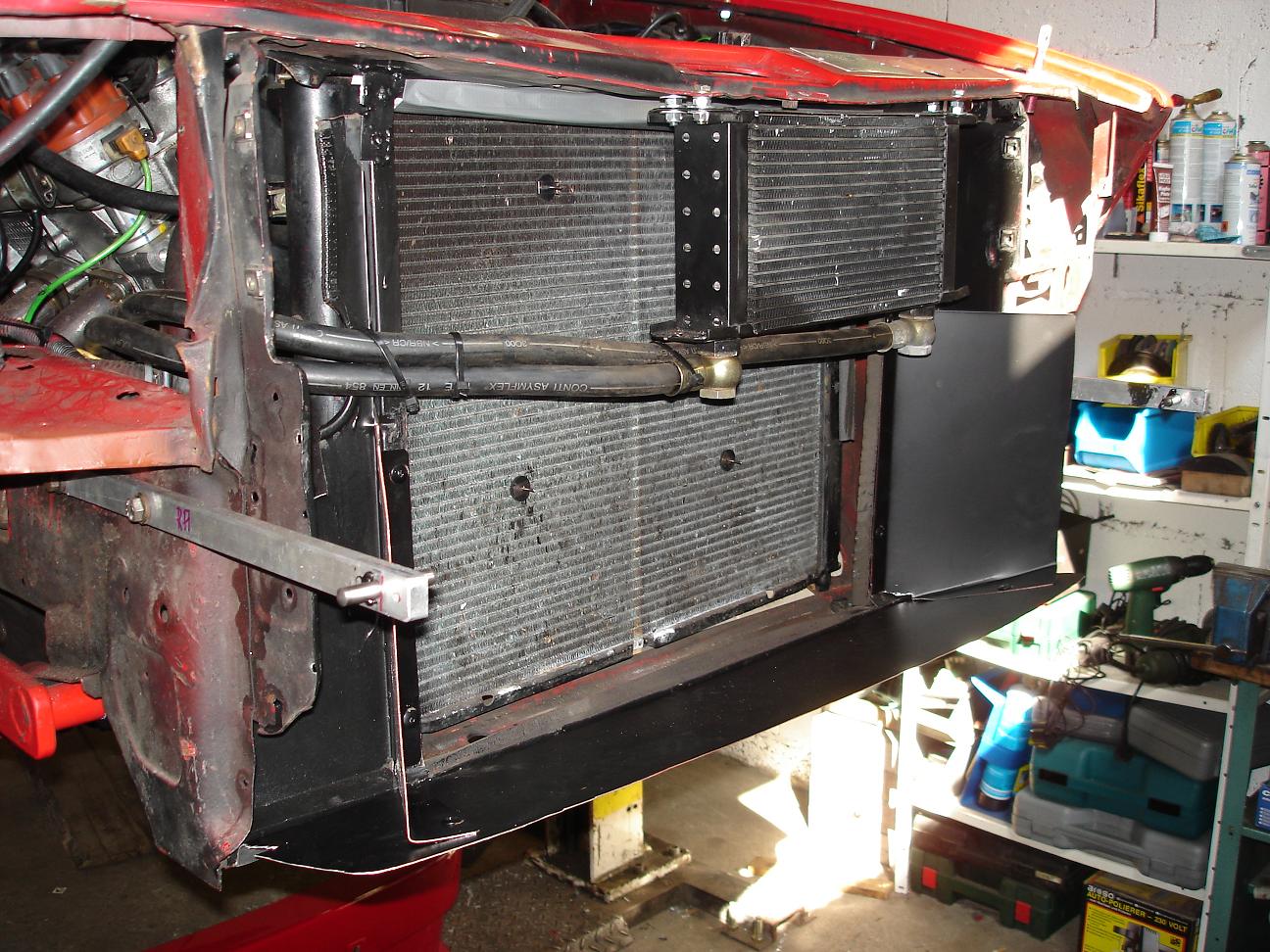

Oft wird danach gefragt wie und wo man denn beim Alfa 75 einen Ölkühler am besten montiert.
Hier mal ein Beispiel wie man es nicht machen sollte bzw. wenn man ihn doch so montiert was dabei zu beachten ist:
Klick aufs Bild, um es in voller Größe zu sehen
Bei der Montage mit den Anschlußstutzen nach unten, bildet sich zwangsläufig oben im Kühler immer ein Luftpolster.
Die hier gezeigten Anschlüsse mit Banjos und Hohlschrauben hat aber deutlich weniger Bauhöhe als z.B. diese Variante hier:
Von daher wäre es sinnvoller gewesen die Anschlüsse nach oben zu richten. Der Ölkühler wird durch den Ölkreislauf gleichmäßig befüllt, ein Entlüften bzw. Befüllen vor Montage entfällt.
Wenn der Ölkühler gar nicht anders zu montieren ist, sollte er zuerst "umgedreht" bzw. montiert werden nachdem er vollgelaufen ist. Alternativ kann eine Vorbefüllung bedingt gegen das zwangsläufig enstehende Luftpolster hinweghelfen.
Ein Ölkühler sollte immer so montiert werden das die Anschlüsse nach oben oder zur Seite zeigen. Wenn das nicht möglich ist, Ölkühler anschließen -> Anschlüsse nach oben oder zur Seite halten, Motor laufen lassen damit sich der Ölkühler vollständig und ohne Luftpolster befüllen kann. Erst dann den Ölkühler mit den Anschlüssen nach unten montieren.
