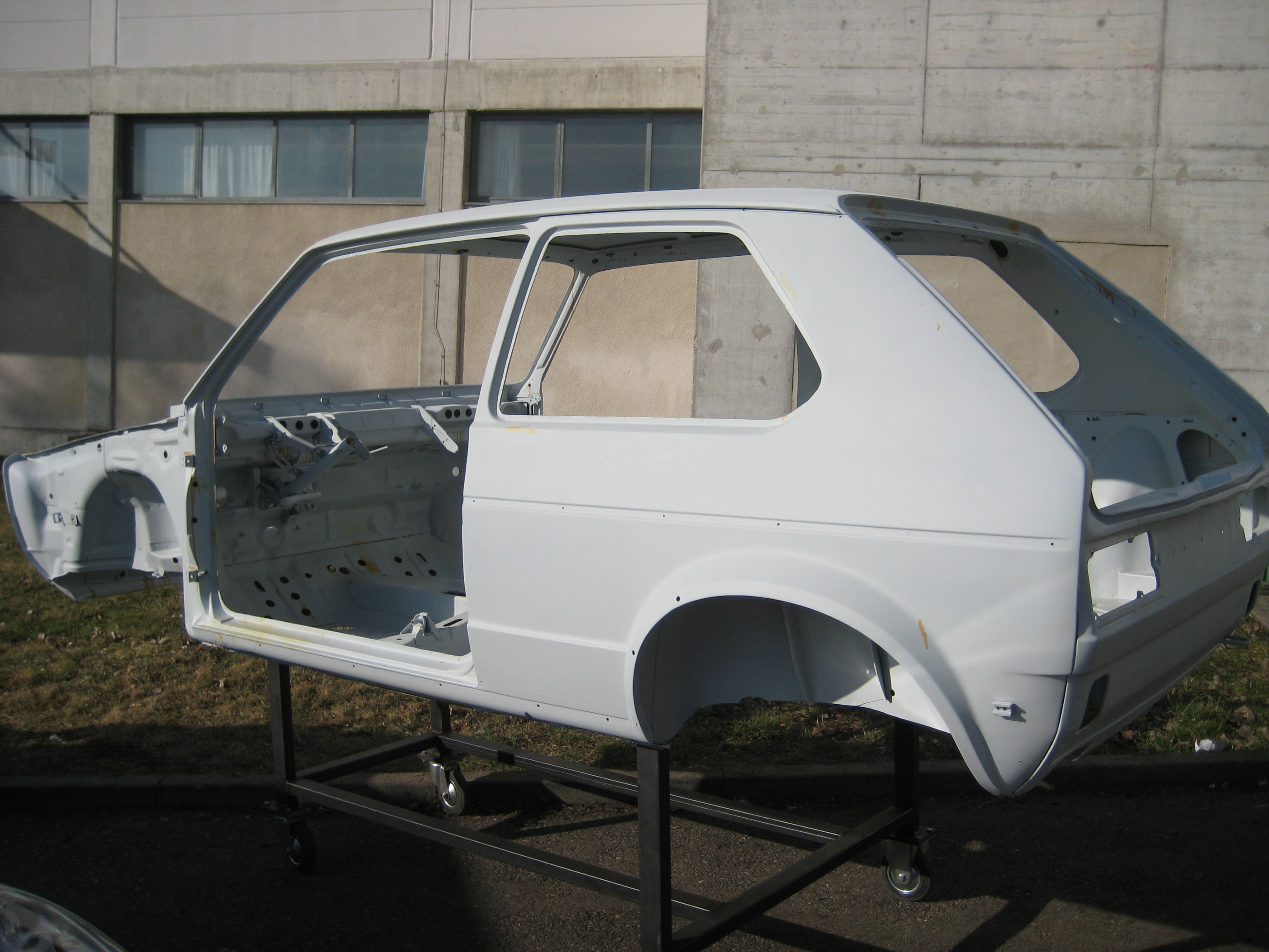

tauchbadentlackung bzw. entrostung kannst du hier ausführen
http://www.carblast-stuttgart.de/pages/beispiel.php?L_id=95
idealerweise solltest du dein fahrzeug komplett zerlegen und mitsamt türen/hauben auf einem rollgestell bringen
es erfolgt eine entlackung mit natronlauge
anschliessend eine entrostung mit phosphorsäure
abschliessend eine neutralisierung in einem emulsionsbecken
eine hohlraum bzw. aussengrundierung mit epoxid-grundierung wie auf den bildern erfolgt nach ca. 24 stunden
kosten mit transport und grundierung ca. 3000euro
ist aber in dieser qualität mit nichts zu toppen
siehe auch bilder
epoxi-grundiert nach tauchbad
 Dateigröße:  2.37 MB
 Angeschaut:  2120 mal
