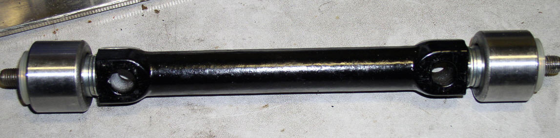

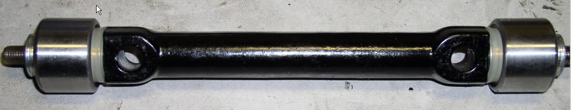

Das kommt davon wenn man(n) sich keine Fotos von jeder Kleinigkeit macht, im Handbuch die Einbaulage nicht zu erkennen ist und die Pulverbeschichtung soooo lange dauert das man(n) es vergisst.
Also wer kann mir sagen, wie die Buchsen eingebaut werden.
Wie auf Bild 1 oder wie auf Bild 2.
Danke im voraus

BeitragVerfasst am: Do 18 Okt 07 08:37:09    Titel:
Ich meine, eher wie am oberen Bild. Aber die originalen Buchsen, die ich verwendete, waren meiner Erinnerung symmetrisch...
Ich glaube, daß es eingentlich fast egal ist. Die ungeschützter wirkende Seite eben nach außen, wo sie im Fett gut eingepackt ist!

BeitragVerfasst am: Do 25 Okt 07 06:30:31    Titel:
Der freundliche Alfaschrauber von nebenan macht es möglich. Habe mir bei einem 75er und einer GTV mal die Dreieckslenker ansehen können. Die Einbaulage ist die des zweiten Bildes. Gut das ihr nochmal den Einbau von Schmiernippeln erwähnt habt. Das hätte ich sonst glatt vergessen.
Danke und Gruß
Perle

Ich hatte den Abzieher verwendet, wie es ohne geht habe ich mir nicht überlegen müssen zum Glück...was könnte man tun? Nun, die Achse hat das Gewinde, da mit etwas ansetzen (irgendein Eisentrumm als Abzieher-ersatz dort so verschrauben) und das herausklopfen oder -ziehen.
Ich habe mir die obigen Fotos nochmal angesehen, ja, die 2te Variante ist die richtige weil die Kunststoffkappen Schutz geben. Auf der anderen Seite ist es ja verschlossen. Ich habe es gerade nochmal gemacht (die 105er haben dieselben Buchsen), bei mir waren es Filzkappen, die dichten.

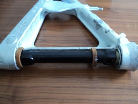

BeitragVerfasst am: Di 15 März 11 12:29:04    Titel:
Mir wurden Filzringe mit den Buchsen mitgeliefert.
Anbei ein Bild des Querlenkers mit eingebauten Buchsen.
Stimmt die Position der Filzringe (auf der linken Seite natürlich)? Mir erscheinen diese Ringe als wenig sinnvoll.
Grüße Peter

BeitragVerfasst am: Di 15 März 11 15:38:05    Titel: Filz
Hallo Peter,
ja die Filzringe sind schon in Ordnung. Wenn mich nicht alles täuscht, waren es im Orischinoool auch Filzringe.
Diese gibt es wohl immer noch. Ab und an werden, wie bei meinen wohl auch Gummiringe mitgeliefert.

BeitragVerfasst am: Di 15 März 11 22:50:12    Titel:
könnten auch filzringe vom 105er sein, die sind etwas grösser
so wie die ausschauen sind sie eh ziemlich gross für diese anwendung
