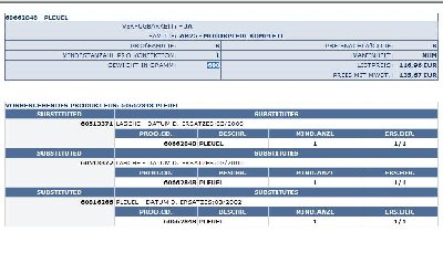

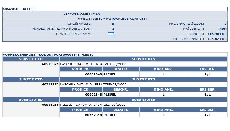

Maxx
BeitragVerfasst am: Mi 17 Okt 07 20:24:20    Titel:
Hey Leute! Very Happy
Braucht's nur mal im EPER nach zu sehen:
Selbst Alfa baut beim 2,5L V6 und beim 3,0L V6 die gleichen Pleuel ein! Cool Laughing
Lt. EPER sollten's 600g sein. Very Happy
Cu, Wink
Maxx
