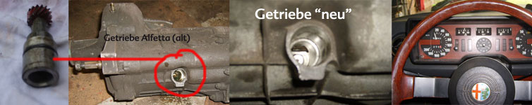

Ich habe eine (überholtes) 75er Getriebe in meine 82er Alfetta eingebaut. Ich habe auch das Problem des Schaltgestänges gelöst (verschiedene Wellen). Jetzt habe ich leider fesstellen müssen, dass auch der TACHOGEBER ein anderer, nämlich elektronisch ist. Deshalb die Frage:
1.) Hat jemand einen solchen Geber (der an meinem Getriebe hat leider gefehlt hat)
und
2.) hat jemand eine Idee, dass ich trotzdem meinen schönen alten Tacho weiterbetreiben kann...?
VIELEN DANK vorab für jeden Tip

Nochmal zur Veranschaulichung. Ich habe den "Abnehmer", bzw. die Welle für den mechanischen Tacho an dem alten, original Alfetta Getriebe abgebaut. An dem "neuen, 75er Geriebe fehlt dieses Teil.
Da aber der mechanische nicht passt, bräuchte ich (um überhaupt irgendeinen Tacho anschließen zu können) dieses Teil vom 75er.
Wie ich allerdings meinen schönen alten Tacho weiterverwenden kann, weiss ich nicht
Wahrscheinlich muss ich deswegen doch mein "original" Alfetta Getriebe überholen (lassen) und dieses schöne hier leider wieder verkaufen...(ist mit Sperre)

BeitragVerfasst am: Do 06 Sep 07 14:36:00    Titel: Re: Alfetta Tacho
Piteu hat Folgendes geschrieben:
Bei Deiner Alfetta ging das wahrscheinlich mit dem Umrüsten, da Du die QV mit elektrischem Tacho umgebaut hast...(oder?)
Meine Alfetta hat bereits original einen elektronischen Tacho, das haben alle ab 1983.
Trotzdem mußte ich einen Tacho eines Alfa 90 implantieren; ich baute den 90er-Tacho ins Alfettaarmaturengehäuse ein und baute auch die Alfetta-Tachoscheibe um, so ist optisch nichts feststellbar. Die elektrischen Anschlüsse paßten natürlich nicht, das ganze war eine Spielerei mit Lötkolben etc.
Ich würde an Deiner Stelle mir einen Geber und einen passenden Tacho beschaffen. So wie bei mir läßt es sich sicher auch bei Dir machen, aber eine ziemliche Spielerei ist es. Aber immer noch schneller als Getriebe umbauen Wink
Der Geber, der Dir fehlt ist ein weißer Zylinder, der eingesteckt wird und mittels einer M8 Schraube von unten fixiert ist. Dann gehen 2 -3 Kabel weiter bis zum Instrument (ist unterschiedlich). Eins ist Masse, eins vermutlich für die Armatur und eins stromführend, das weiß ich nimmer genau. Mußt halt ein Kabel verlegen und probieren. Könnte ich Dir nachmessen.
