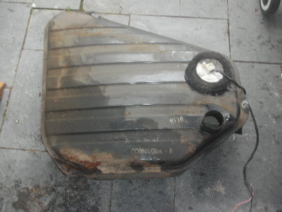

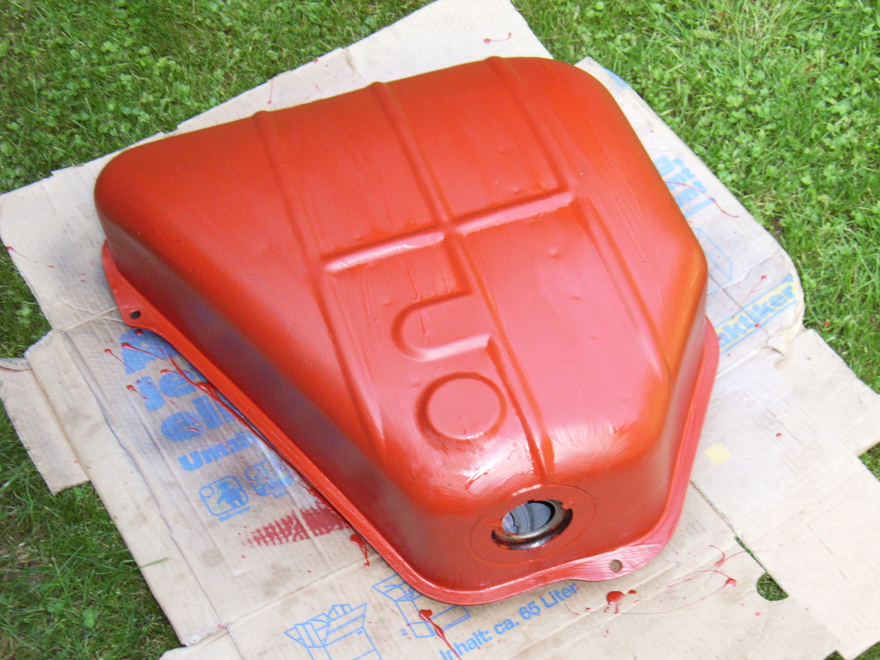

Nach längerer Sucherei, hatte ich dann Glück und habe einen extrem guten, fast neuwertigen Tank für meinen 75 TS gekriegt.

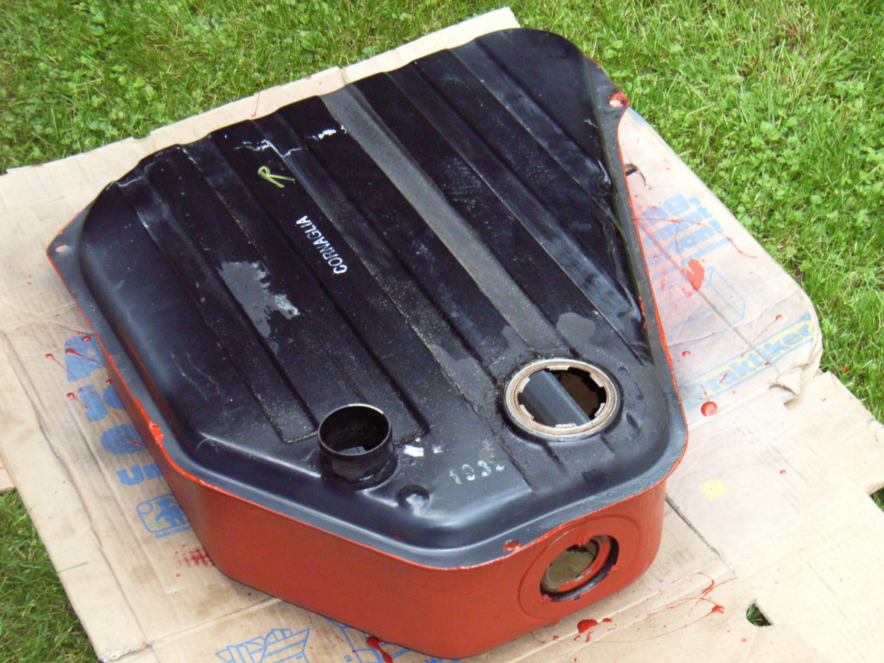

Den habe ich mir dann erst mal vorgeknöpft: angeschliffen, dann Rostgrund drauf, dann Heizkörperlack weiß drüber (der bleibt auch über Jahre hinweg leicht flexibel) zum Schluß noch roten Lack drüber, weils irgendwie besser aussieht als weiß. Zwischenzeitlich neue Vorförderpumpe und Anschlußmaterial besorgt.

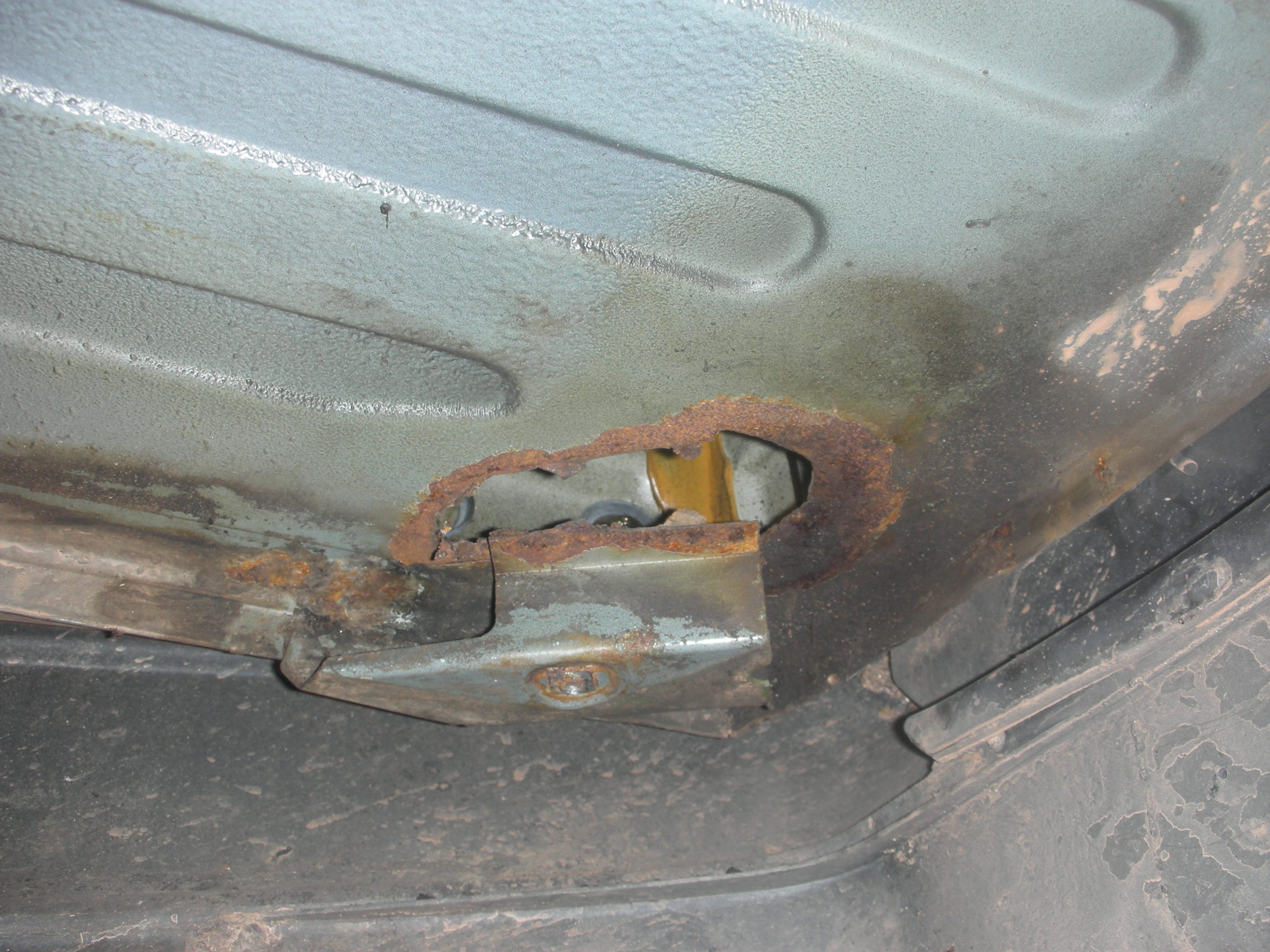

Dann kam der letzte Freitag und ich habe den alten Tank ausgebaut und natürlich, der alte Murphy: Ein Loch im Blech...na gut, also mit "rein, rauf, runter, raus" wurde es dann nix, weil erst noch ein wenig geschweißt werden musste. Nun gut, das Ergebnis stellt mich zufrieden und die Inkontinenz ist beseitigt!

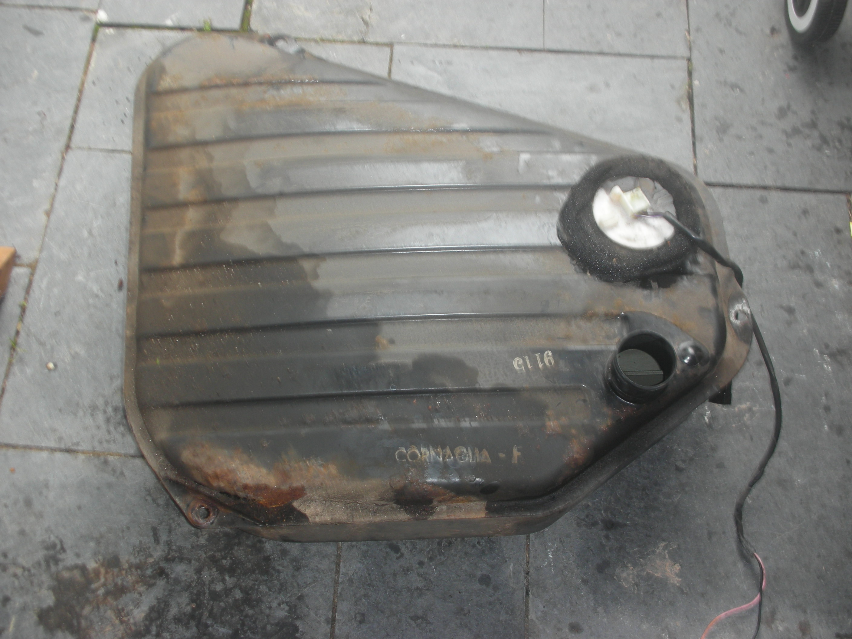

Schaut Euch mal den alten Tank an, der ist so was von hinüber...Hammer!
Der ist hin...
Die Stelle rostet scheinbar regelmäßig!
 Dateigröße:  992.83 KB
 Angeschaut:  1323 mal
Lange gesucht...und am Ende doch noch was gefunden!
 Dateigröße:  651.22 KB
 Angeschaut:  1242 mal
Damit der lange so bleibt...
 Dateigröße:  660.11 KB
 Angeschaut:  1216 mal

Ist das Loch im Bodenblech über dem Tank?? Shocked
BeitragVerfasst am: Mo 20 Aug 07 13:26:46    Titel:
Hallo Jan,
ja leider ist das Loch im Kofferaumboden genau über der am stärksten befallenen Ecke des Tanks, also an der Tankhalterung hinten rechts. Das teuflische daran ist, bei eingebautem Tank wars das von unten überhaupt nicht zu sehen und von oben im Kofferraum ist eine schöne Antidröhnmatte drüber, so dass man es auch da erst sehr, sehr spät bemerkt! Shocked
