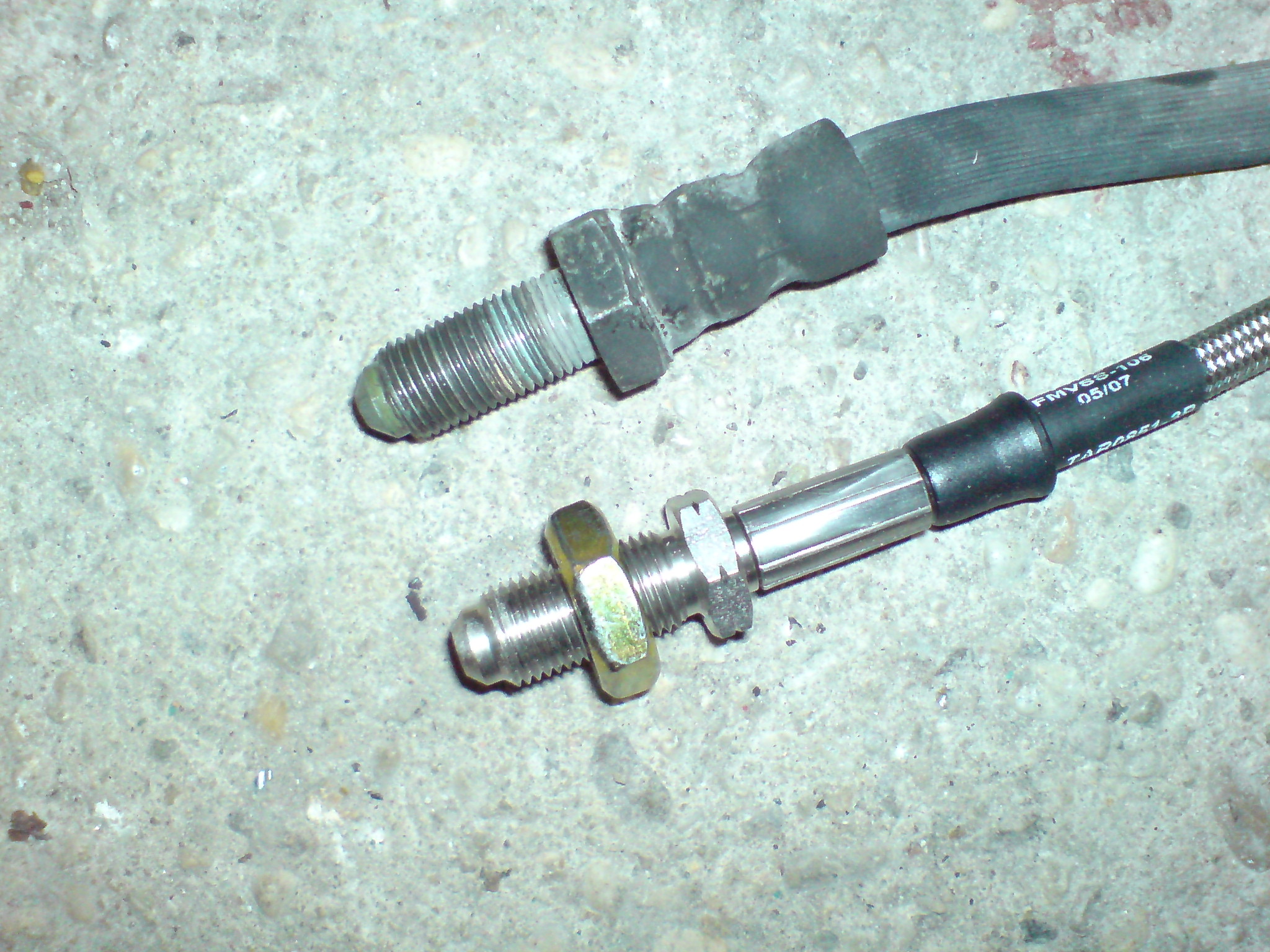

an zwei meiner V6 habe ich Stahlflex von Goodridge verbaut und finde es wunderbar Razz
Auf der Transentour mit dem Turbo war dessen Bremse ab dem Ende des ersten Tages Twisted Evil alles andere als vertrauenerweckend. Nicht weiter verwunderliche Ursache waren die mittlerweile schon etwas älteren Bremsschläuche. Also Tausch gegen Stahlflex.
Andreas hat sich auch welche beschafft, die angeblich für V6 und Turbo passen.
Meine Goodrich passen nicht auf den Turbo, da andere Fittings(!?!). Geht doch schon mal gar nicht, oder?

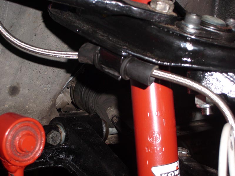

BeitragVerfasst am: Do 12 Jul 07 18:03:23    Titel:

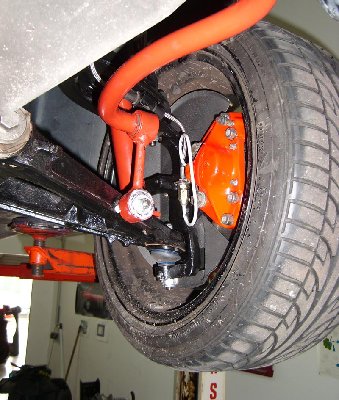

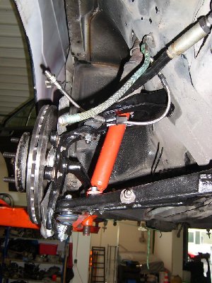

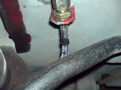

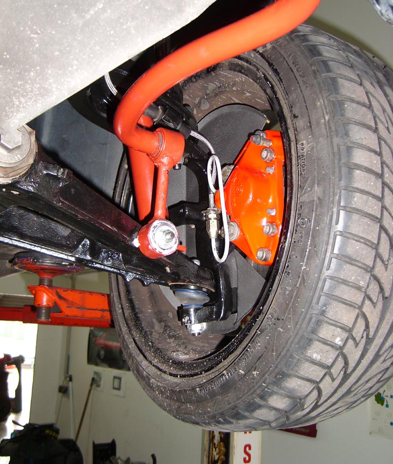

Also ! ich kann nur eines sagen ich habe heute mal vorne beim turbo auf einer seite die goodrich-stahlflex verbaut ! und passt alles wunderbar !
hinten kann ich noch nix sagen aber vorne passts.

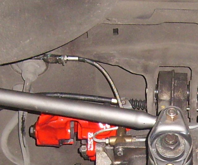

BeitragVerfasst am: Do 12 Jul 07 22:52:48    Titel:
Ich verstehe nicht was ihr da macht....
Der Turbo hat wie der V6 die gleiche Bremsanlage wie der TS.
Wenn man das weiß, dann kann man passend bestellen und bekommt auch die richtigen Leitungen.
Die Stahlflex die ich vom Sandtler bekommen habe, passen immer. Sowohl beim 168 ( liegen aber immer noch im Regal Embarassed ) als auch beim V6 America, TS oder aktuell bei der TT Wink
Also, vorher überlegen -> "alle Vierzylinder"? Damit können unmöglich auch TS und Turbo gemeint sein, da diese ja die gleiche Bremsanlage haben wie der V6. Soweit OK?
BeitragVerfasst am: Do 12 Jul 07 23:24:21    Titel:

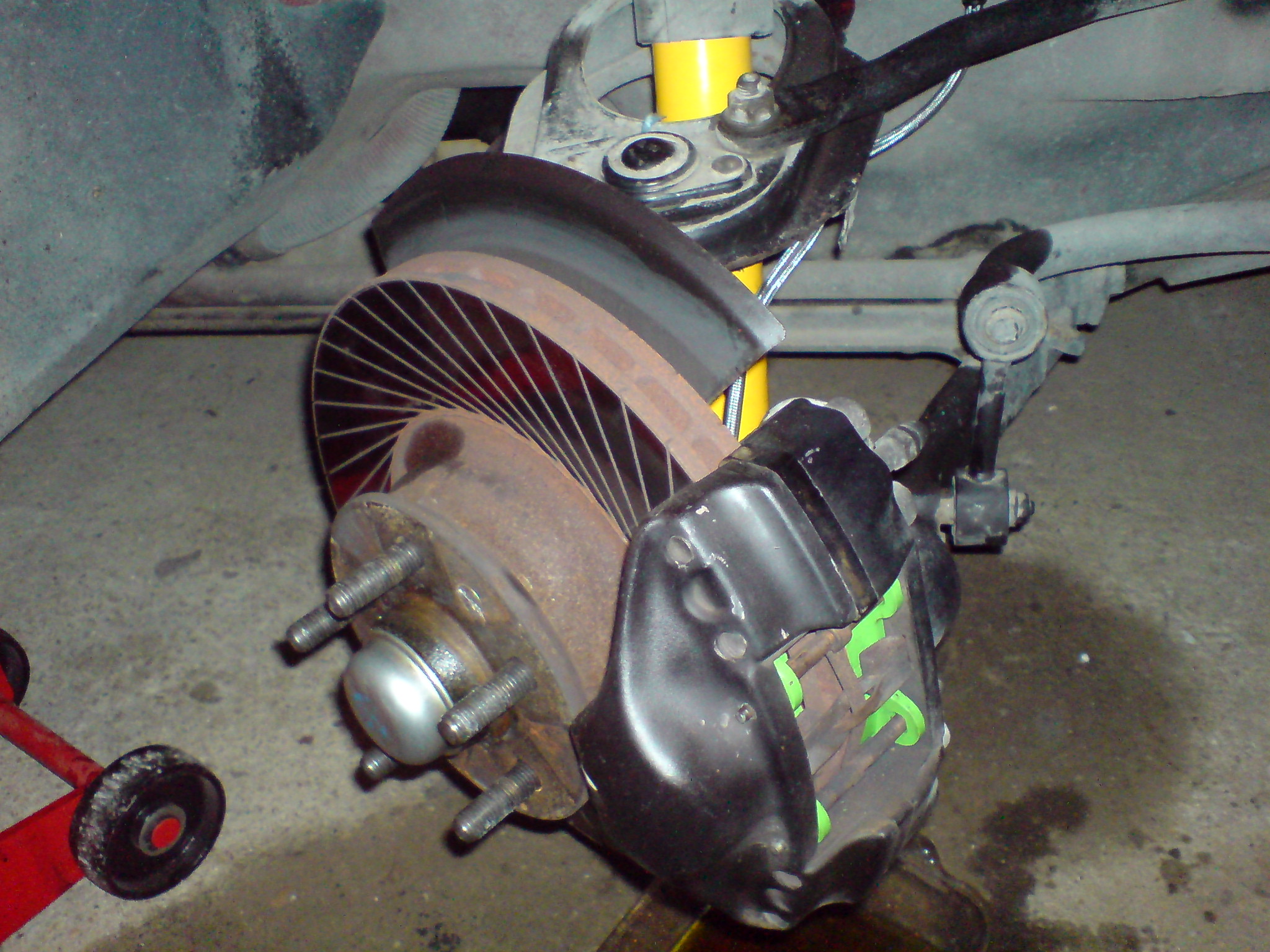

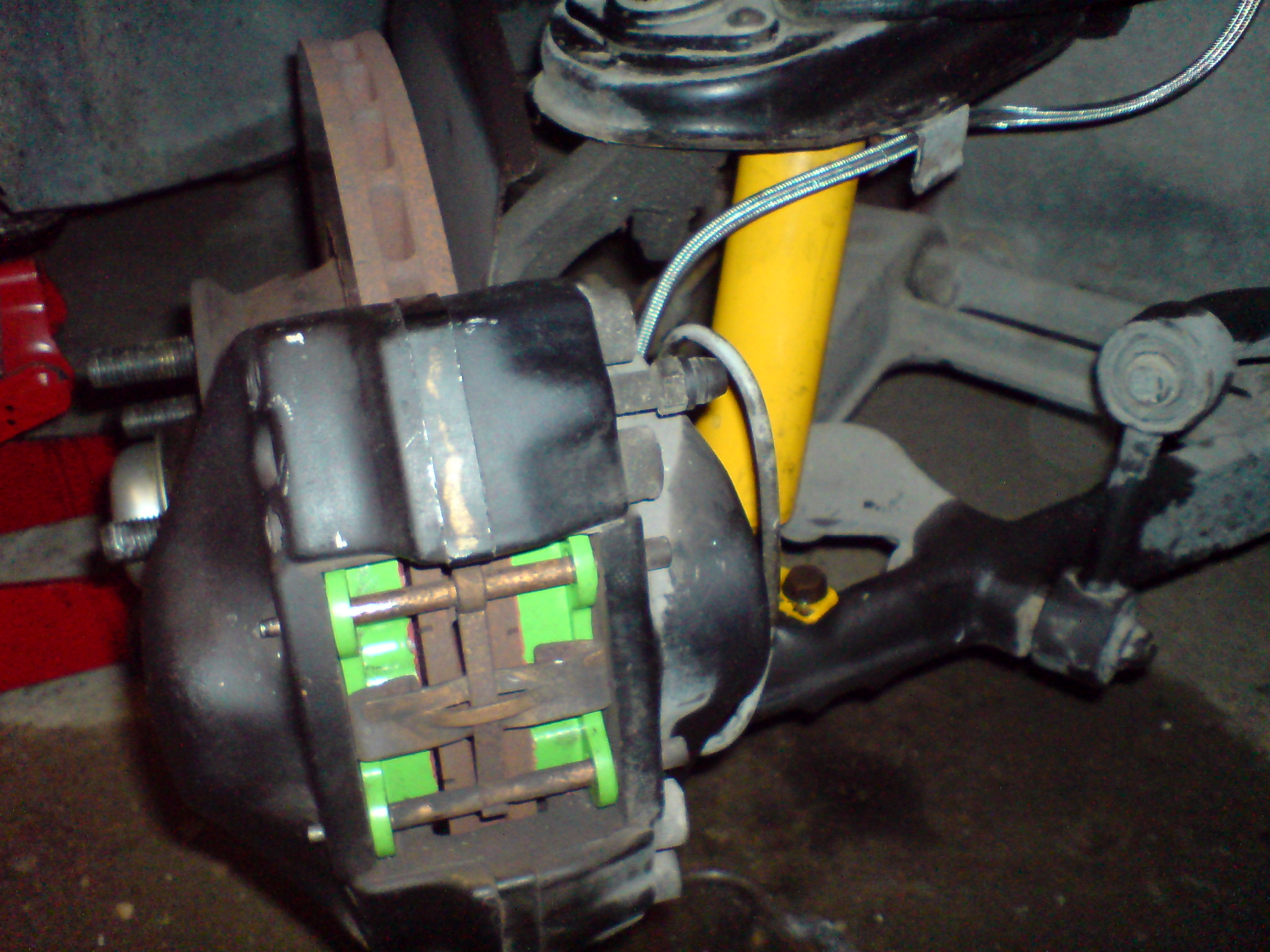

Hier auch von mir noch einmal ein paar Bilder dazu. Alles "V6-Leitungen" von Sandtler, montiert in der Vierzylinder-Turbo-Transe.

BeitragVerfasst am: Fr 13 Jul 07 11:40:47    Titel:
.........soweit ok, logisch und jetzt auch für mich nachvollziehbar.
Mich hat ins Schleudern gebracht, das in der Tüte mit den Schläuchen, die ich mir besorgt habe zwar Gutachten und Aufkleber "Alfa75 V6" drin war, die darin enthaltenen Schläuche aber wohl irgend was ganz anderes. Wíe erwähnt völlig andere Anschlüsse. Confused
Und das obwohl zumindest die Vorderachse hätte passen müssen!!!
Ich wollte mir nur ersparen 50km oneway zu fahren um das ganze mit den verbauten "live" zu vergleichen.
Jetzt hab ich den falschen Kram umgetauscht und das richtige bestellt - ist bei Sandtler sogar lagernd Wink

Hallo Andreas,
sind die Greenstuff-Beläge, die Du verbaut hast, die DP2197?
