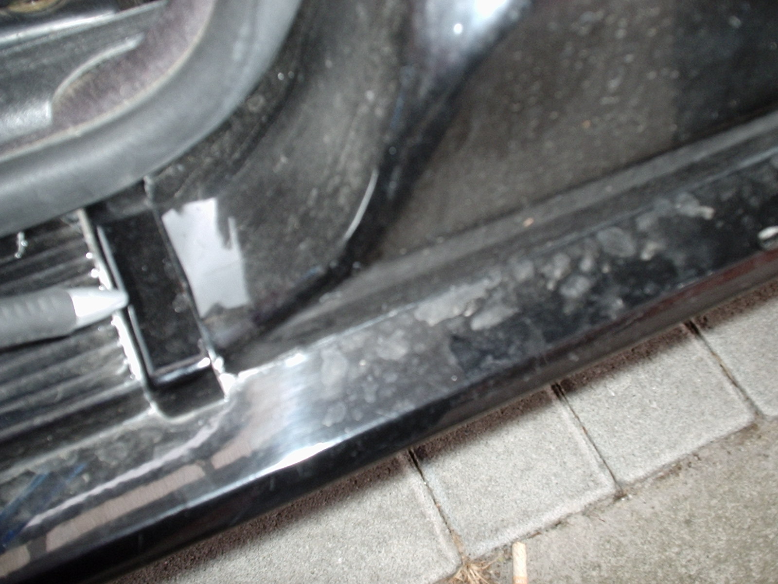

Bei meinem QV streift die Fahrertür unten auf den beiden Stegen der
Kunststoffverkleidung. Es ist nur ganz minimal, aber der Lack wird von den Kunststoffstegen abgeschliffen. Wie kann man die Tür einstellen ?
Das Foto zeigt die Leiste beim 1.8er, deshalb keine Beschädigung sichtbar.
Danke ! Alfa75

hi,
entweder du versuchst es an dem gegenstück vom schnapper, an der b-säule
oder du musst die schaniere losschrauben und anpassen.
dazu muss der kotflügel ab und du benötigst vernünftige inbusnüsse.
eventuell könntest du auch die tür von unten etwas kräftiger anheben und somit etwas anpassen...

Mit dem Pinökel an der B- Säule ( wie heisst das Ding eigentlich richtig , bei einer Zimmertür wäre es das Schließblech als Gegenstück zur Schloßfalle ) bringt nix , die Tür muß auf ganzer Länge etwa 2 - 3 mm nach oben wandern . Da werd´ich bei der
Stoßstangenrenovierung gleich mal die Kotflügel mit abschrauben ...
mal sehen ,was da dann alles so noch auftaucht...
Danke für die Antwort ! Alfa75
