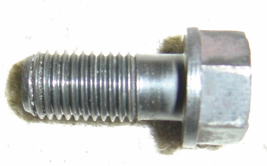

ich versuche die Schwungscheibe von meinen alten TS-Motor auf den neuen zu montieren,aber es scheint in anderes Gewinde in der Kurbelwelle zu sein.An dem def TS-Motor und auch an meinem 1,8i sind R12(Feingew)verbaut,an dem Érsatz TS-Motor ist irgend etwas groberes aber auch kein M-12er Gewinde.
Hat jemand einen Tipp um welches Gewinde es sich handelt?

Hey! Very Happy
Bei mir sind M12x1,5 verbaut.
Keine Ahnung was bei dir da drinnen steckt Confused

Ich habe mittlerweile das Gewinde ausfindig gemacht.Bei mir ist 12X1,75 Gewinde in der Kurbelwelle.
Danke,Gruß Rolf
