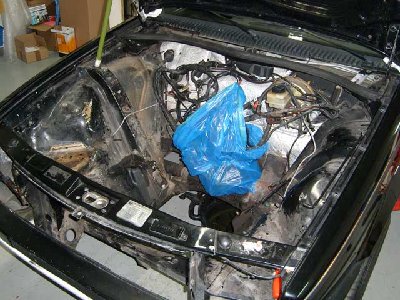

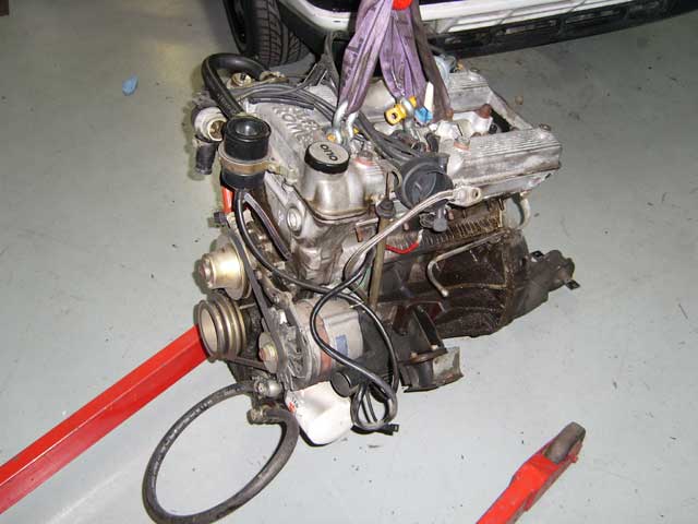

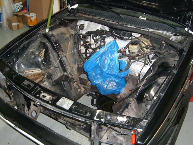

Allerdings ist im Augenblick ( noch ) nicht viel mit fahren..... Siehe Bilder ->
53.34 KB |
1258 mal |
34.48 KB |
1321 mal |
Verfasst am: Di 01 Mai 07 09:58:20 Titel: |
Chris hat Folgendes geschrieben: |
Allerdings ist im Augenblick ( noch ) nicht viel mit fahren..... Siehe Bilder -> |
Wird aber in 4 Wochen fertig sein, oder?
