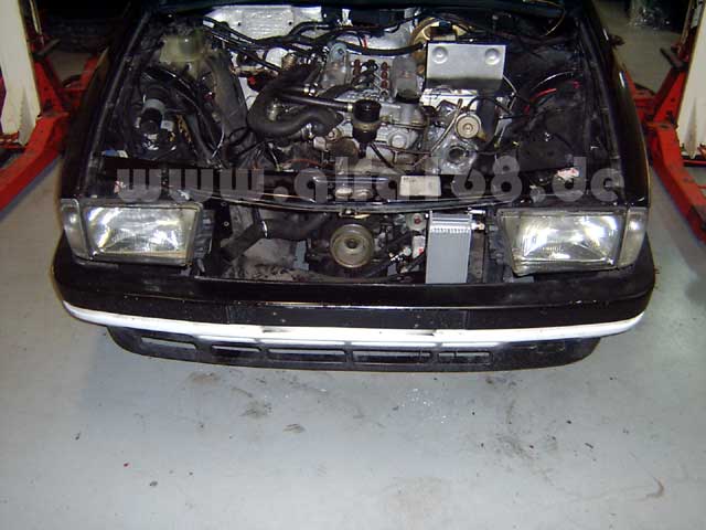

Es ist überhaupt kein Problem den Ölkühler vor den Wasserkühler zu montieren.
Ein normaler Zubehör-Ölkühler hat ja nicht mehr als 100mm ( 13-Reiher ) bis 150mm ( 19-Reiher ) Höhe bei maximal 330mm Länge. Mehr als 19-Reihen sollte der Ölkühler beim 2,0 sowieso nicht haben. Im Regelfall reicht sogar der 13-Reiher vollkomen aus. Für den 3,0er sollte es dann schon ein 16- oder 19-Reiher sein.
Tip: Ölkühler hochkant montieren und auf jeden Fall ein Thermostat verwenden.
Auch bietet sich - wenn noch nicht vorhanden - die Montage eines Ölthermometers in an. Der Geber hierfür kann mittels eines speziellen Adapters in die Ölkühlerleitungen untergebracht werden.
P.S. Wenn der Motor leistungsgesteigert ist, dann sollte der Ölkühler natürlich größer sein.

@ chris: Danke fürs Foto!

In meinem TS war der Ölkühler auf der anderen Seite - die Leitungen etwas länger. An dem Auto auf dem Bild brauche ich den Platz dort aber für etwas anderes.
Beim TS machte der Ölkühler - je nach Wetter und Außentemperatur - rund 20 - 30°C aus.
Nötig ist/ war der Ölkühler beim TS aber eigentlich nur wenn das Auto entsprechend rangenommen wird/ wurde.
