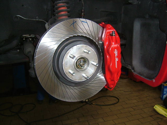

BeitragVerfasst am: Do 15 März 07 22:11:09    Titel: bremsen für den alfa 75 vorne
bremsen sind von tarox und die sattel von gta 2 seire 330 scheibe

BeitragVerfasst am: Fr 16 März 07 09:51:41    Titel:
Die Bremsen schauen super aus Twisted Evil .
Wie werden denn die GTA Bremsscheiben befestigt? In den 75er Scheiben sind ja die Radschrauben drin und ich nehme an die GTA scheiben werden normalerweise nur drauf gesteckt. Ist an der Rueckseite der Bremsscheibe eine Scheibe mit den Radschrauben drin?
Obwohl es der absolute Overkill ist fuer meinen 75er ist, habe ich mir schon mal die Monoblock Bremssaettel vom Porsche ueberlegt. Was meint eigentlich der originale Hauptbremszylinder (bei mir 22 mm) zu den viel groesseren Bremmssaettel?
Gruesse
Gerhard
zagato258
BeitragVerfasst am: Fr 16 März 07 18:31:09    Titel: Bremsen ALfa
Hallo
Also man muß erst längere Radbolzen nehmen 8cm dann hat der Sz ein
23mm Bremskraftzilinder man muß minimum 17 Zoll fahren und
brauchst 15mm Distanzscheibe auf jede seite er bremst burtal gut
und alles ist Orginal Alfa

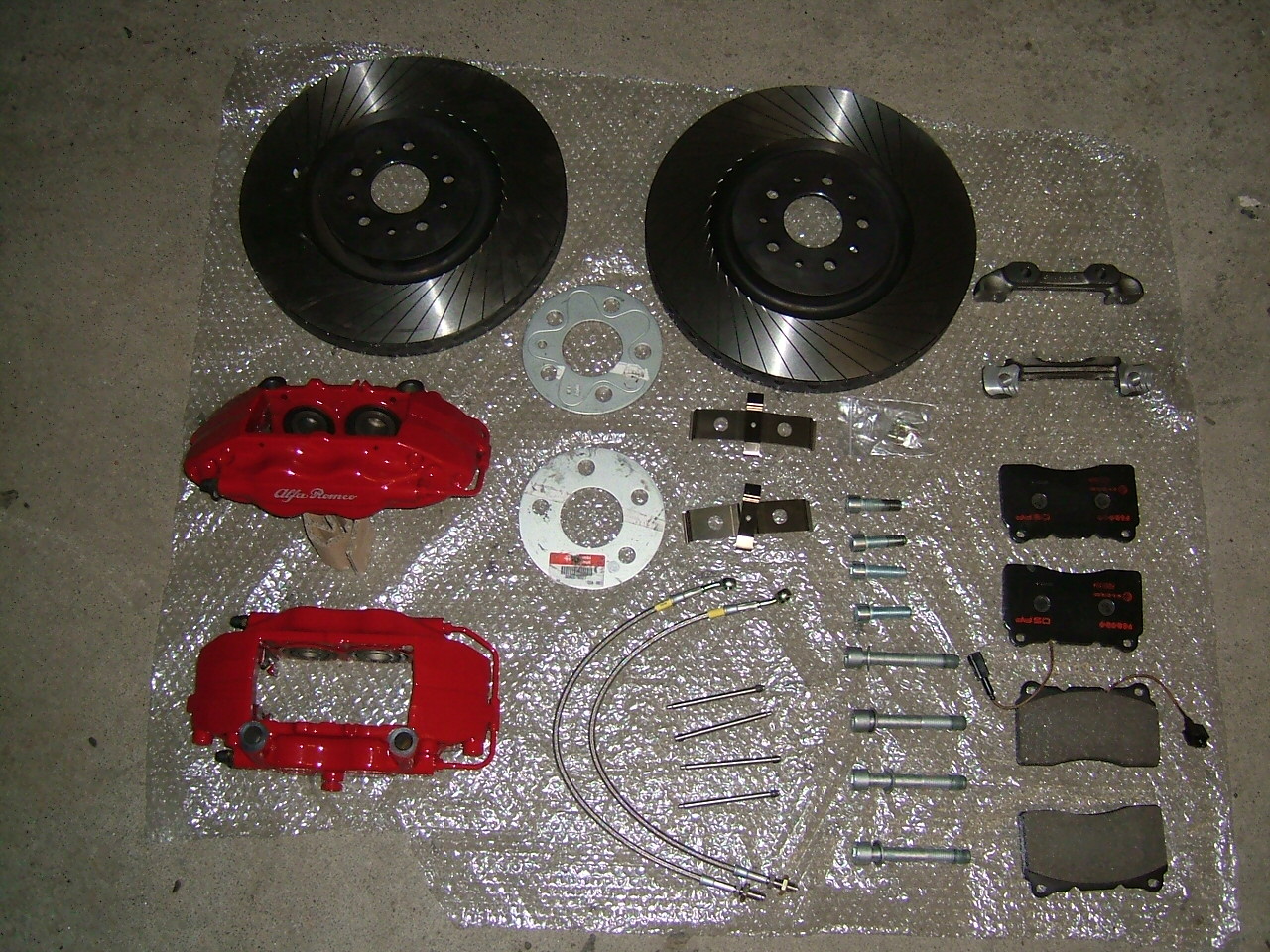

BeitragVerfasst am: Sa 17 März 07 11:07:56    Titel: Bremsen Vorne
Hallo
Das sind die Teile die man Braucht es fehlen die Lange Radbosten 8.5cm
Zagato 996
 Dateigröße:  679.04 KB
 Angeschaut:  3475 mal
Gerhard
BeitragVerfasst am: Sa 17 März 07 19:32:32    Titel:
Da hab ich doch noch ein paar Fragen Very Happy
Werden in die kleinen 2 Scheiben die Radschrauben gesteckt, wie sind diese gegen verdrehen gesichert, jedenfalls erkenne ich auf den Bildern keine Verzahnung? Und warum sind in den Bremsscheiben zusaetzliche 5 Loecher, hat der GTA nicht auch Lochkreis 5*98?
Gruesse
Gerhard
zagato258
BeitragVerfasst am: Sa 17 März 07 19:42:50    Titel: bremsen vorne
hallo
es fehlen die radbolzen die sind nicht abgebildet und mußen 8.5 cm lang sein die zwei scheiben sind
distanzscheibe die kommen vor den Rad 15mm pro seite
zagato996
Aldo
BeitragVerfasst am: So 18 März 07 17:34:06    Titel:
sind das nicht die original-alfa-spurverbreiterungen mit ca 5mm pro seite/scheibe?
zagato258
BeitragVerfasst am: So 18 März 07 18:07:17    Titel: alfa bremsen
hallo
das sind oginal von alfa in der zwieschen Zeit habe ich 1.5cm genommen
für das auto weil ich 18 Zoll fahre

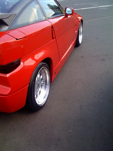

alfamerika
BeitragVerfasst am: Do 22 März 07 18:05:15    Titel:
Hallo Zagato !
Auf nem 75er ? 18 Zoll Twisted Evil
Haste Bilder ?? Würden mich interesieren.
Grüße Gerald
BeitragVerfasst am: Do 22 März 07 23:54:54    Titel:
alfamerika hat Folgendes geschrieben:
Hallo Zagato !
Der aufmerksame Leser sollte wissen Wink , zagato258 hat einen SZ und einen RZ in der Garage stehen. Very Happy
Wenn mich nicht alles täuscht, dann sind 18-Zöller auf dem SZ.
zagato258
BeitragVerfasst am: Sa 24 März 07 00:01:41    Titel: Bremsen
Hallo
Zeige dir ein Bild von den 18 Zoll Felgen die auf den SZ
 Dateigröße:  122.05 KB
 Angeschaut:  4297 mal

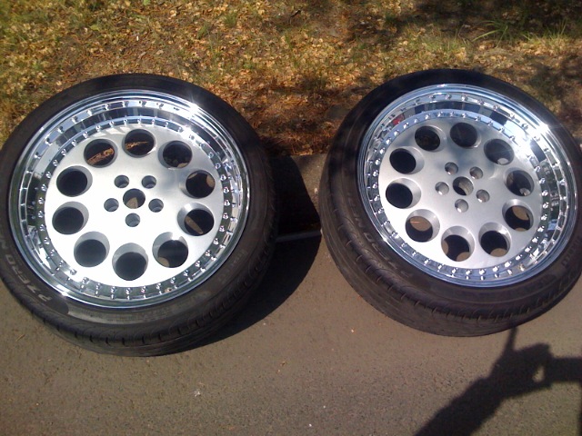

alfasz996

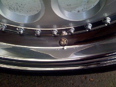

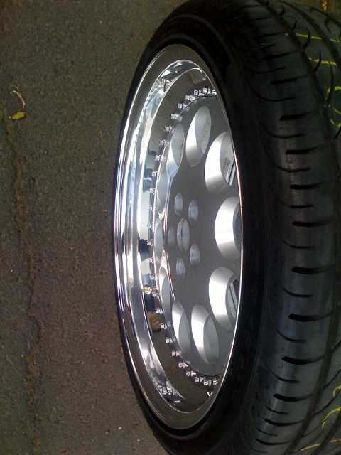

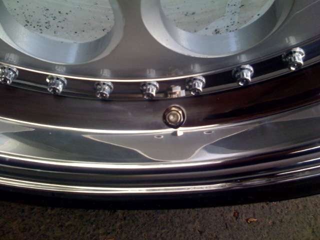

BeitragVerfasst am: Mo 22 Sep 08 17:31:28    Titel: Felgen 18 Zoll
So sehen die Felgen aus
 Dateigröße:  80.15 KB
 Angeschaut:  3053 mal
alfasz996
BeitragVerfasst am: Mo 22 Sep 08 17:33:03    Titel: Felgen 18 Zoll
Noch ein Bild
 Dateigröße:  82.38 KB
 Angeschaut:  3037 mal

azzuro75
BeitragVerfasst am: Sa 20 März 10 11:44:42    Titel:
Um das hier nochmal aufzuwärmen:
Wie genau werden denn die Radbolzen in der Bremsscheibe gehalten?
Mit dem Schweißgerät festpunkten?
