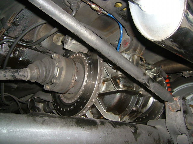

hallo die gehen auch für alfa 75
 Dateigröße:  77.94 KB
 Angeschaut:  2710 mal
Günther

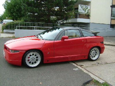

Ist das Original Zagato?
Günther
zagato258
BeitragVerfasst am: Do 15 März 07 22:47:18    Titel: bremsen hinten
hallo günter
das ist zagato sz

wollte ich auch schon mal einbauen. Die Bremssättel des ES 30 müssen nicht eingebaut werden. Für die Bremssättel des Alfa 75 gibt es nämlich entsprechende Spacer.
Ich habe es nicht gemacht. Bringt als Einzelmaßnahmen m. E. nicht so sehr viel. Nur sinnvoll, wenn auch die vorderen Bremsen optimiert werden. Die Bremsleistung wird im Wesentlichen durch die vorderen Bremsen bestimmt.

zagato258
BeitragVerfasst am: Do 15 März 07 23:38:53    Titel: bremsen hinten
hallo
der bremschlau ist aus carbon von gtv autodelta mit tüv
und die vorne habe ich 330 tarox scheibe von gta und die sattel auch das
auto bremst super gut umbau kosten ca 1500 euro für vorne
 Dateigröße:  80.37 KB
 Angeschaut:  2148 mal

ich würde mal bei Brohl nachfragen ( www.autohaus-brohl.de ). An den Preis für die beiden Spacer kann ich mich nicht erinnern. War nicht so teuer. Allerdings wollte Brohl die Teile aus Sicherheitsgründen selbst einbauen.
Damals wollte ich bei Brohl eine Tarox-Bremsanlage einbauen lassen (vorne 6-Kolben-Sättel, rundum innen- und außenbelüftete Bremsscheiben, vorne mit größerem Durchmesser, hinten Spacer, spezielle Bremsklötze, Stahlflexschläuche). Hätte 1999 mit Montage und TÜV fast 7.000 DM gekostet. Wäre wohl die optimale Lösung gewesen.

wir haben früher häufig über das ABS beim Alfa 75 gesprochen. Problem ist, dass der Druckpunkt nicht so genau definiert ist. Die Negativbeschleunigung ist aber nicht so schlecht.
Die Bremsanlage ließe sich kostengünstig mit Stahlflexschläuchen verbessern. Die Effekte sind aber gering. Bremsbeläge mit höherem Reibwert sind kostengünstig und sorgen für eine sprürbare Verbesserung. Eine weitere Verbesserung könnte durch Einbau von Bremsscheiben mit einem höheren Reibwert erzielt werden. Eine durchaus sinnvolle Investition. Ich glaube, dass bessere Bremssättel vorne (4- oder 6-Kolbensättel) und innenbelüftete Scheiben hinten im normalen Straßeneinsatz keine entscheidenden Vorteile liefern würden.
Übrigens, 15“-Felgen vertragen tatsächlich 6-Kolben-Sättel von Tarox und Bremsscheiben bis 306 mm Durchmesser.

Bei einer Bremse mit nicht genau definiertem Druckpunkt hat man immer irgendwie ein ungutes Gefühl beim Bremsen. Das macht dann nicht wirklich Spaß...
Zumindest bei wellenkonsument sind alle diese Dinge schon eingebaut.
Sicher bringen die entscheidende Vorteile.
Bremssättel vorne
Oft sind ja die Brembo-Alusättel verbaut. Diese sind zwar leicht - neigen aber bei heftiger Belastung dazu sich zu verziehen. Außerdem altert das Alu durch schwankende Temperaturen und mechanische Belastungen irgendwann.
Von daher kann ein stabiler 4- oder 6-Kolbensattel ( meiner Meinung nach reicht ein guter 4-Kolbensattel von Porsche ( Brembo ) vollkommen ) eine extreme Verbesserung bedeuten. Nicht nur das bedingt durch den größeren Bremssklotz eine höhere Reibung und damit eine größere Verzögerung erzielt wird - der Sattel ist auch insgesamt bedeutend stabiler.
Innenbelüftete Bremsscheibe hinten
Bei der Bremse hinten entstehen je nach Einsatz des Fahrzeugs extreme Temperaturen. Das Getriebe wird heiß, der Auspuff heizt auf und die Bremse erzeugt zusätzlich Wärme.
Hier kann eine innenbelüftete Bremsscheibe Abhilfe bringen.
Zusätzlich sollte man aber noch den Auspuff im Bereich der Bremse isolieren....
Letztendlich ist aber alles Käse. Die Idee der innenliegenden Bremse ist ja dem Grunde nach nicht schlecht... Besser wäre es aber wenn die Bremse außen am Rad liegt. Das gibt es auch Luft zum kühlen.....
Vorsicht mit so einer Aussage. Es gibt soviele unterschiedliche Felgen... Nicht jede die 15"-Felge hat den gleichen Innendurchmesser.
Es gibt aber einige, bei der kann schon eine große Bremse verbaut werden. Was aber dann letztendlich der TÜV dazu sagen wird?
Immerhin reden wir hier von Straßenfahrzeugen bei der die Bremsanlage ein fester Bestandteil der ABE ist.
Wenn solltest Du schon schreiben mit welcher Felge es geht.
