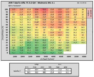

Mein Alfa 75 mit V6 QV mit Motronic ML4.1 hat folgendes Problem:
- unrunder Leerlauf wenn warm (kein Sägen, sondern unregelmäßig)
- Warmstart nach Stillstand >30min nur unter zu Hilfe von Vollgas möglich
Bisher geprüft:
- Temperatürgeber Kühlwasser = OK
- Benzindruckregler arbeitet (mit Manometer bei laufendem Motor geprüft, 2,7-3bar)
- Benzindruck fällt im Stillstand aber nach 1h langsam ab bis auf 0bar

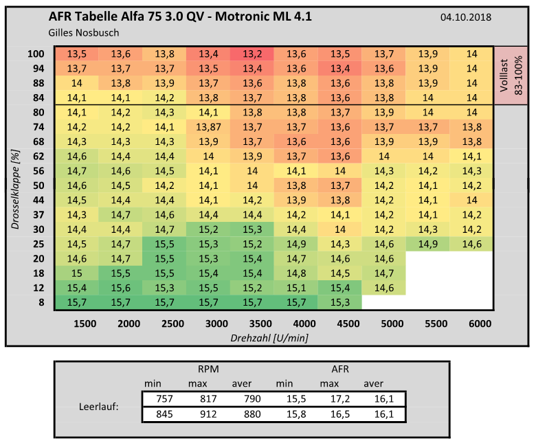

- Lambdawerte mit zusätzlicher LC2 Breitbandsonde während der Fahrt und Leerlauf geloggt (siehe AFR Tabelle als Attachment)
- Die Lambdawerte sind meiner Meinung nach etwas zu hoch, vor allem im Leerlauf. Zudem hoch Schwankungen im Leerlauf.
Jemand eine Idee woran das liegen könnte, bzw. welche Lambdawerte normal sind ?
Viele Grüße aus Luxemburg,
Gilles
AFR Tabelle
