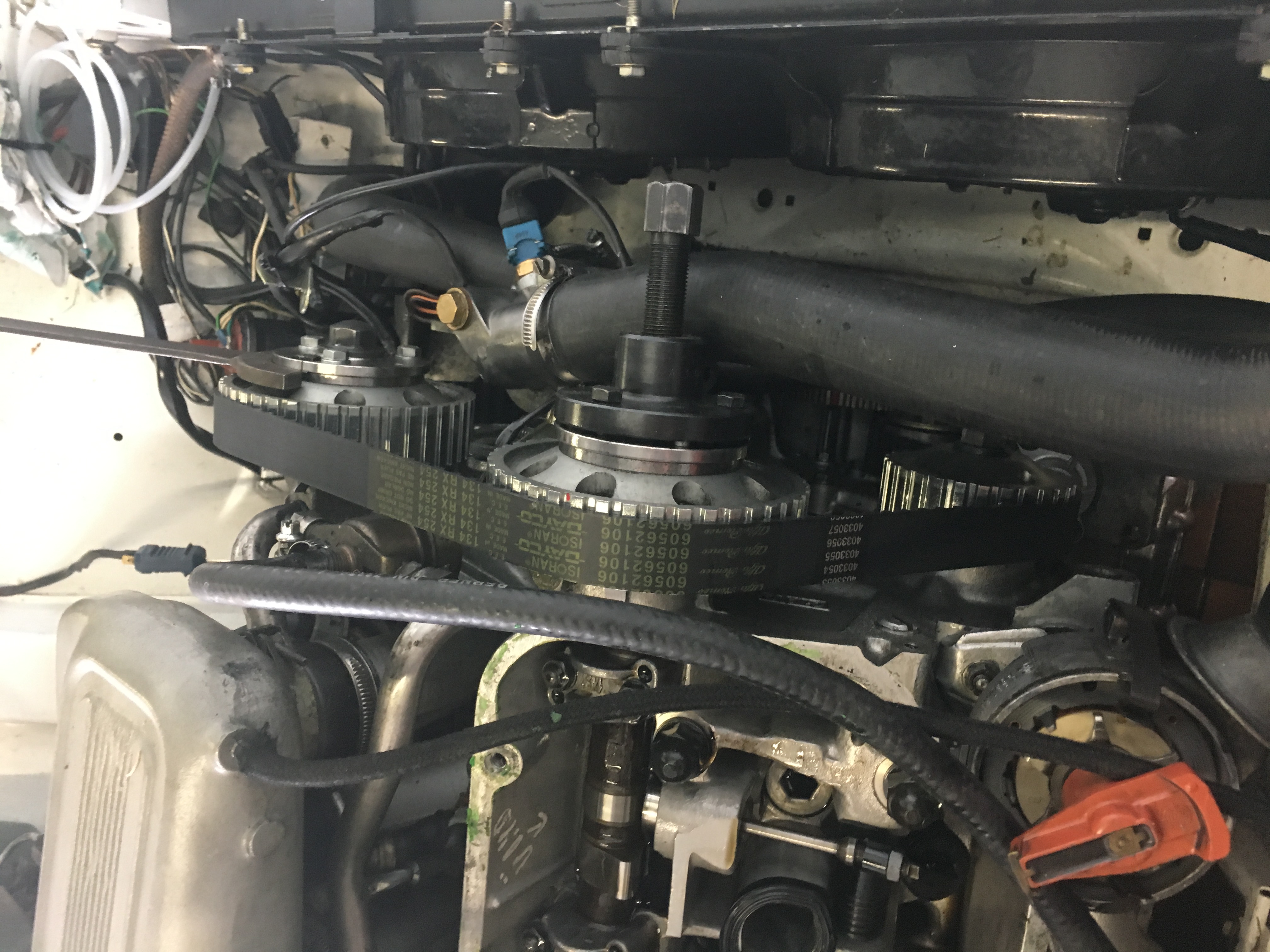

Verfasst am: Mo 11 Jun 18 19:45:39 Titel: Zahnriemen |
Können die Nockenwellen nicht drin bleiben,
wenn der Mitnehmer von der Nockenwelle abgezogen
wird?
Somit bleiben die Nockenwellenräder an Ort und Stelle
und der Zahnriemen kann drin bleiben, Das Runternehmen des Zahnriemen und Neueinstellen der Nockenwellen entfällt.
Bester Gruß
GTV1000 ist oft hier
Anmeldedatum: 09.06.2011 Beiträge: 706 Wohnort: OWL Land:
Verfasst am: Mo 11 Jun 18 19:53:22 Titel: Zahnriemen |
Hier ein Bild dazu
1.61 MB |
2198 mal |
Verfasst am: Mo 11 Jun 18 20:27:17 Titel: Zahnriemen |
Sorry,
Sollte im vorherigen Beitrag so stehen:
Kann der Zahnriemen nicht drauf bleiben,
wenn die Mitnehmer der Nockenwellen abgezogen
werden?
Nockenwellen müssen natürlich raus um die Einlassventile
einzustellen
Bester Gruß

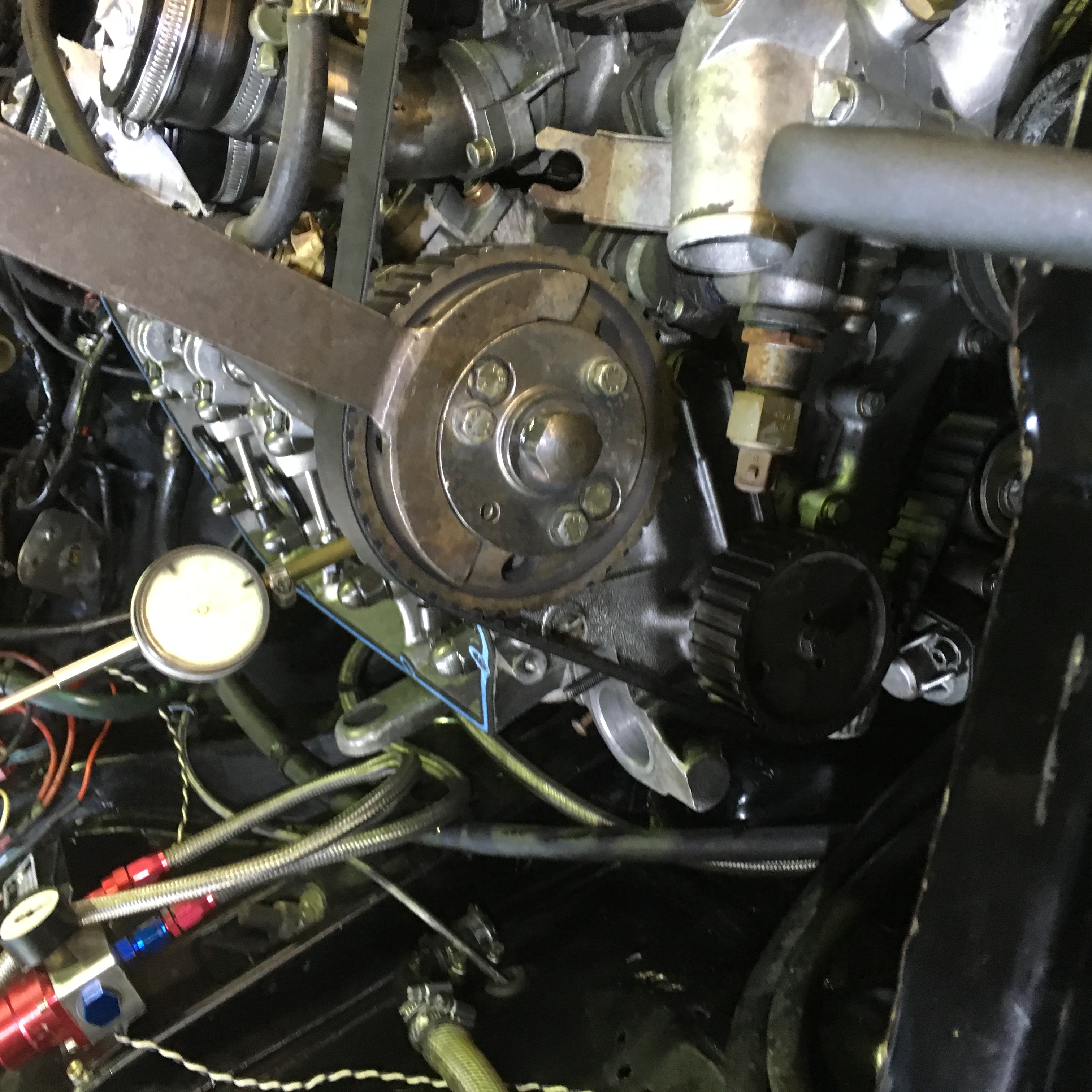

Verfasst am: Mo 09 Jul 18 22:14:05 Titel: Ventilspiel |
Habe heute Nockenwellen getauscht,
Zahnriemen wurde hierbei nicht abgenommen
Bester Gruß
1.93 MB |
2158 mal |
Verfasst am: Do 12 Jul 18 13:22:41 Titel: |
Ich dachte man muss den Riemen abnehmen, weil ich nicht wusste wie weit man die Räder herausziehen kann (sprich zu weit muss).
Das vereinfacht es natürlich doch deutlich!
