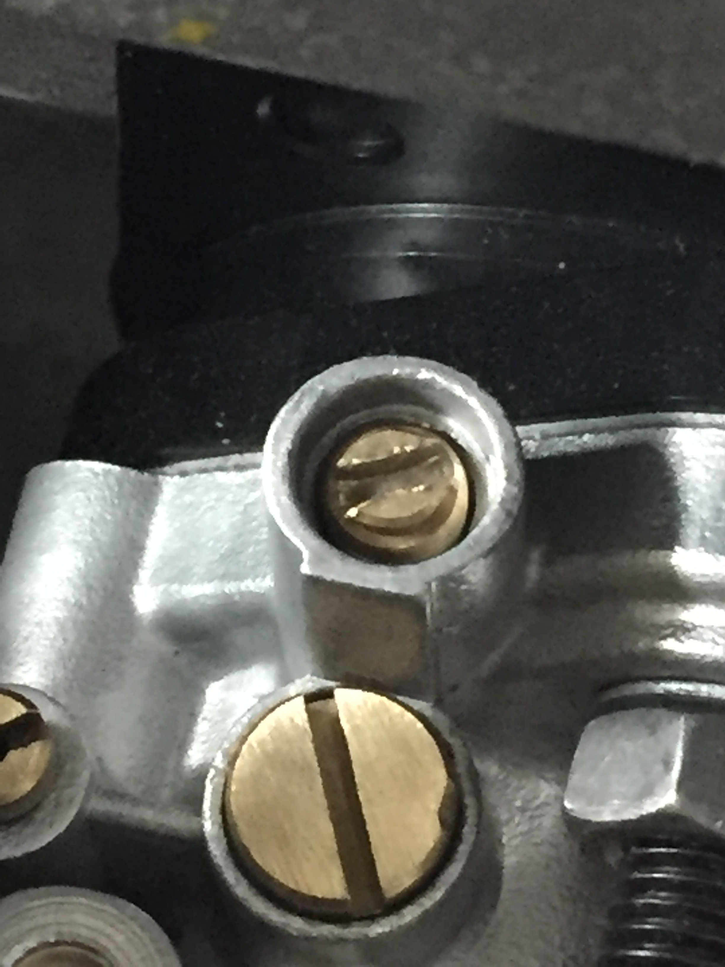

Hallo werte Praktiker,
gestern wurde mein Alfetta GTV 2.0 Liter endlich in Betrieb genommen.
Alles OK soweit. Nur im Leerlauf, vibrieren/drehen sich die Leerlaufgemsich-Schrauben selbstständig raus! Es sind komplett überholte DellOrto-Vergaser drauf.
Meine Frage wäre nun, wie kann ich diese Schrauben sichern? Einen Tip habe ich schon bekommen. Man könnte sie mit Schraubensicherungs-Lack "sichern".
Kennt Ihr so ein verhalten? Oder wie würdet Ihr das machen bzw. habts gemacht?
Wünsche schon mal einen guten Start ins Wochenende
Martin
Leerlaufgemisch-Einstellschraube in "optimalem" Einstellzustand.
 Dateigröße:  633.69 KB
 Angeschaut:  1954 mal

Hallo!
Das darf natürlich nicht passieren!
Ich weiß das ist jetzt eine blöde Frage:
Sind unter den Schrauben die richtigen Federn verbaut bzw. überhaupt welche drin?
Wenn ja, dann sind wahrscheinlich die unter den Federn liegenden Dichtringe alt, zu groß oder nicht mehr vorhanden. Die sind wirklich klein!
mit Schraubensicherungslack darf eigentlich hier nichts gemacht werden!
liebe Grüße,
auch Martin Very Happy

alfettarossa hat Folgendes geschrieben:
Na und wenn doch!?
Das mit den Schrauben hatte ich auch - übrigens an Solex-Teilen.
Dann kam o.g. Lack drauf, absolute Ruhe seitdem.
Seitdem bedeutet im Fall meines Winterwagens etwa 40tkm - oder etwas mehr.

nur nochmal der Vollständigkeit halber die "Auflösung....
Nachdem ich den Vergaser noch mal ausgebaut hatte und genauer unter die Lupe nehmen konnte fiel es mir auf.... das M5 Feingewinde was so gut wie nicht mehr vorhanden.... und somit gabs auch für die Schraube kein halten mehr.
Martin
