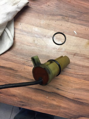

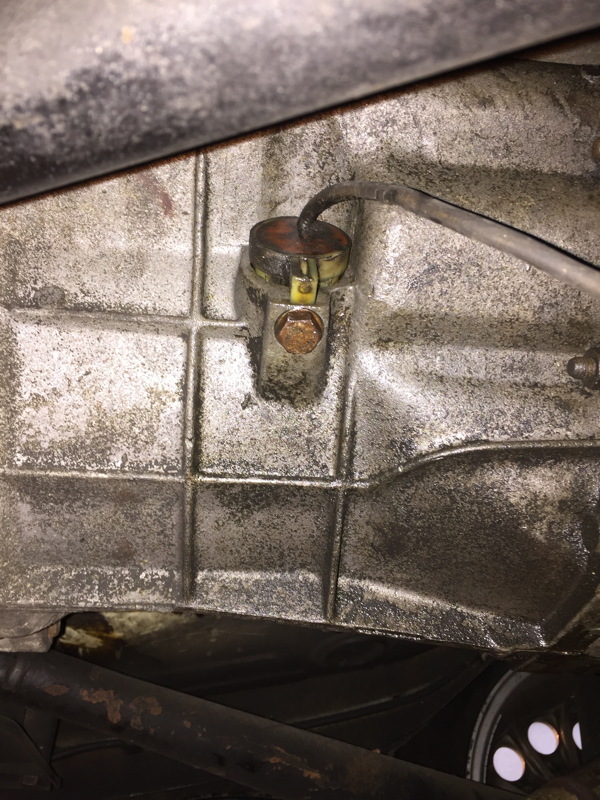

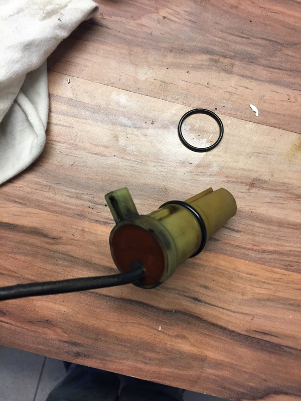

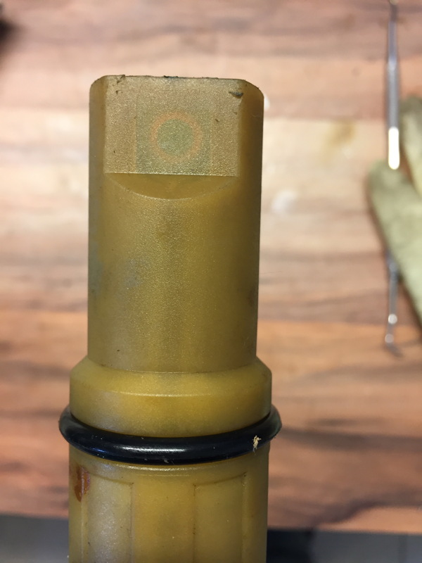

Also. Wie ich rausbekam, wurde in meinen GTV 1. Serie (1978), 2.0 Liter, auch ein Alfa 75 Getriebe verbaut.
Super eigentlich, wegen dem Sperrdiffrential, schlecht aber, weil mein GTV nen mechanischen Tacho hat und das Getriebe aber nen elektronischen Geber (vermutlich nen Hall-Sensor).
Der Geber ist 3-polig, siehe Fotos (gibt ja auch noch 2-polige).

Mal prinzipiell gefragt, wer ist denn der Hersteller des Getriebes? Mir wurde mal ZF genannt, aber bei ZF Historik weiß niemand etwas davon.
Wenn ich die richtigen Schaltpläne studiert hab, ist zwischen dem elektr. Tacho und dem Hallgeber eine "Blackbox".
Weiß jemand wie ich den Hallgeber prüfe und was für ein Signal dieser ausgibt?
Wie wird der Tacho angesteuert? Mit Impulsen / PWM und was macht denn die Blackbox dazwischen?
Ein paar Bilder vom Geschwindigkeitsgeber habe ich mal angefügt.

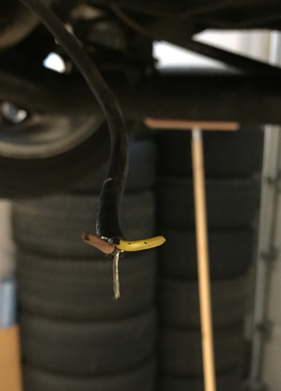

Jetzt ist für mich nur noch offen, wie ich meinen Geber richtig verdrahte.
Der blanke Draht sollte wohl Masse sein.
Der rötlich-rosa-bräunliche ist Plus (?)
Der gelbe tippe ich auf "Signal" (?)
Möchte das Teil nicht gleich beim Ersten mal zerschiessen....
