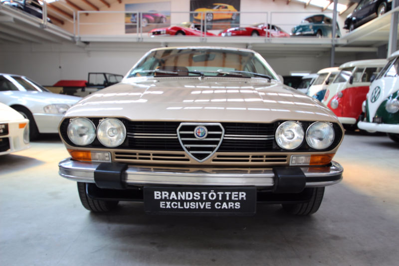

Hallo!
ich habe am Wochenende eine an sich sehr gute originale Alfetta GTV 2000 Bj. 1976 gekauft. Nur auf den Edelstahl-St0ßstangen vorne und hinten fehlt die schwarze Gummilippe. Weiß jemand, aus welchem Material die damals war? Kennt jemand jemanden der die ev. verkauft?
Danke und schöne Grüße aus Wien!
Andreas

Hallo! vielen Dank für die schnelle Antwort! ich bin aber auf der Suche nach der Art Gummilippe, die entlang der Stoßstange verläuft - nicht die beiden Aufprall-Bumper, die sind bei mir noch original.

was du meinst ist nur ein schwarzer Klebestreifen. Du kannst also einfach ein schwarzes Isolierband oder Ähnliches anbringen.

nee, oder?
auf einer Seite (auf dem Bild erkennbar) klebt noch so ein schwarzer Klebestreifen, ich habe gedacht, den hat ein Vorbesitzer als Ersatz für das Originalteil (ich hatte vermutet eine Gummilippe) draufgeklebt...
OK, danke, dann probier' ich das mal mit einem Isolierband!

Hallo Andreas,
dann ist es so wie Alexander schreibt. Es ist nur ein schwarzes Klebeband.
Musst dir evtl. die passende Höhe suchen.

Salve, hab damals lange gesucht und war nie zufrieden...nimm zwei Lagen scotchrap51 Korrisionsschutzband das hatte die richtige Breite und haelt ewig....kostet zwar aber sieht perfekt aus....

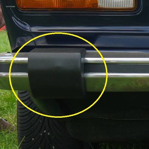

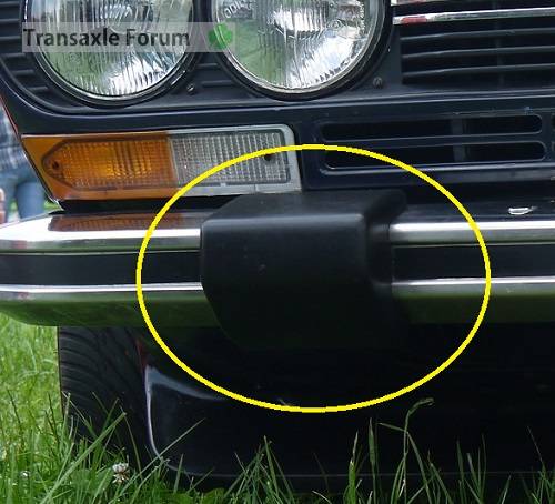

Hallo Marini,
Hallo Leif-Svante,
Danke für die Info, ich brauche die Teile der Stoßstange, muss noch schauen ob vorne oder hinten ( sind demontiert )
