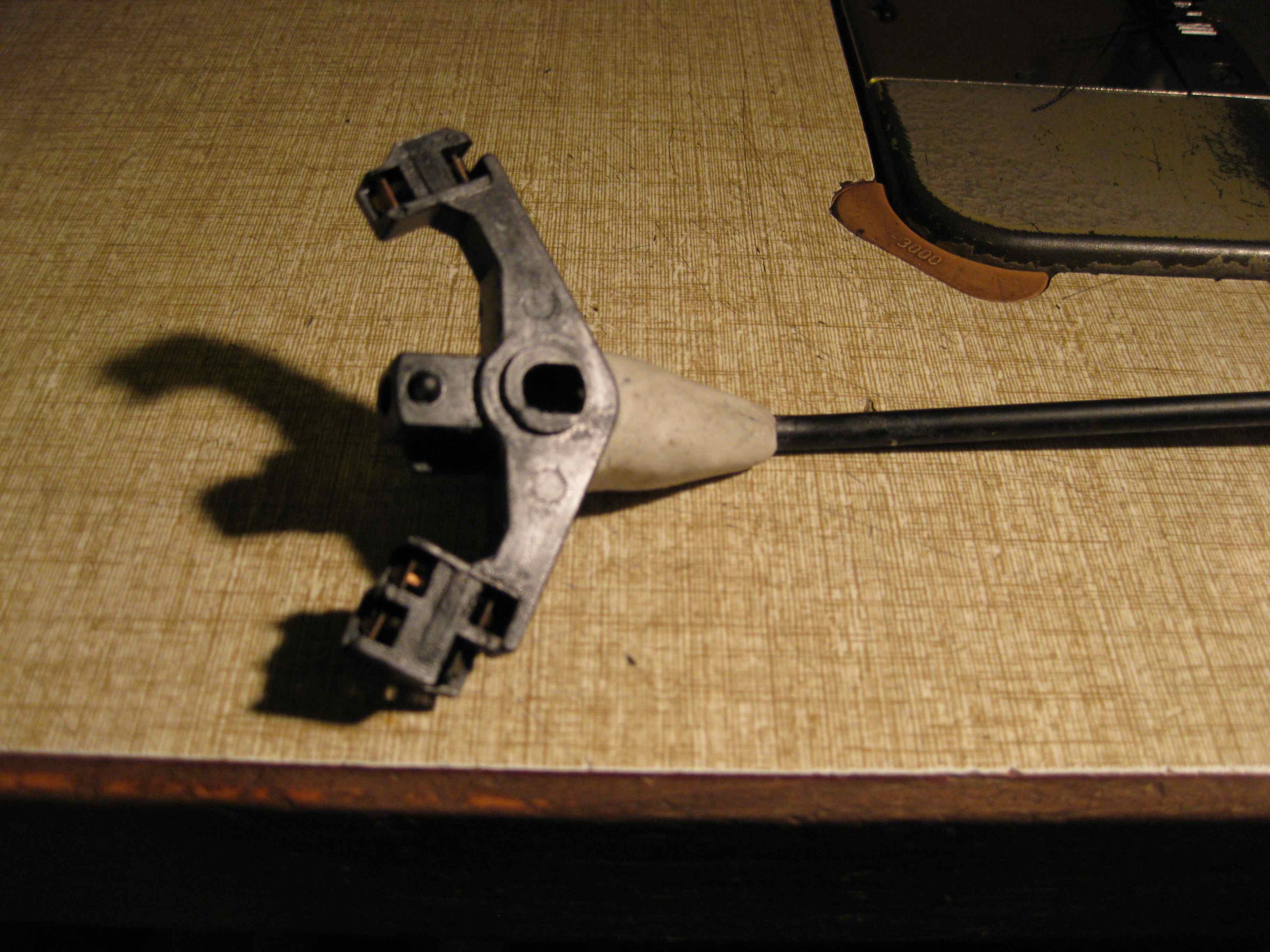

mir ist ein Maleur passiert. Mir ist der Scheibenwischerbetätigungshebel im Plastikteil abgebrochen.
Hat jemand eine Ahnung welcher Kleber da WIRKLICH klebt ???

So, ich finde es könnte weiterhelfen. Habe von UHU das "Repair All" zum Einsatz gebracht, nachdem alle herkömmlichen Kleber keinerlei Erfolg brachten.
Das Zeug soll knüppelhart werden, sodass man es schleifen, bohren etc kann.
Nachdem am Lenkstockhebel ja enorme Hebelkräfte entstehen, habe ich mir gedacht, ich baue ein "Mäntelchen" um den Hebel, dann habe ich kein Problem mit der eventuell fehlenden Haftung am Orginalplastik.
Was ich bisher sehe, könnte das eine Lösung werden. Das Zeug knetet man in oder um den Bereich herum und es scheint eine wirklich harte Masse zu bilden.
Habe mir gedacht ich schreib's mal. Wenn es in die Buxe geht, sag ich wieder Bescheid.

Na besser gesagt das Plastik, in dem er steckt ist gebrochen. Ist jetzt ausgehärtet und wirklich fest.
Bin guter Dinge
