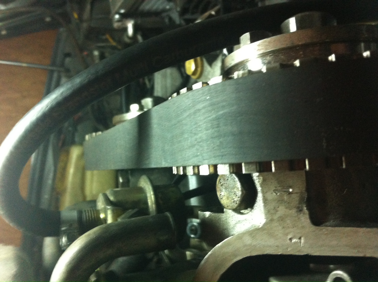

Ich habe folgendes Problem, bei dem ihr mir vielleicht weiterhelfen könnt. Nach ein kompletten Überholung meines Motors inkl. Tausch der Zylinderköpfe fluchtet der Zahnriemen nicht. Vor der Überholung ist der Zahnriemen immer schon am inneren Rand der Riemenscheiben gelaufen, es gab aber kein Problem. Nach der Überholung steht er nach ein paar Mal durchstarten links schon über, daher wurde der Motor auch nicht gestartet.
- Motor ist in einem GTV6.
- Spender war ein 164 QV.
- Auch die Köpfe die getauscht wurden, sind ziemlich sicher vom QV, da das dazu gehörende Kurbelgehäuse Seriennummer 64301 hat.
- Hydraulischer Riemenspanner
- Aktuell sind zwei verschiedene Typen von NW-Rädern verbaut, wie auf dem Foto ersichtlich.
Hat jemand schon einmal ein ähnliches Problem gehabt? Ich bin für alle Anregungen dankbar.
VG,
Max

verstehe ich das Richtig? Du hast einen kompletten 3 Liter eines AR 164 im GTV6 oder? Oder hast du die Köpfe und die Nockenwellen von einem 164 genommen (ich gehen davon aus 3 Liter Motor AR 164) und auf den Block des 2,5 Liter Motors des GTV6 getan?
Aber so wie es aussieht,hast du die Nockenwellenräder des GTV6 an die Köpfe des 164 geschraubt?

Nein das Auto bekam vor 15 Jahren einen 3.0l aus einem 164 QV. Nachdem dann vor zwei Jahren eine Nockenwelle eingelaufen ist, habe ich den Motor komplett überholen lassen. Bei der Gelegenheit wurden dann auch gleich andere Köpfe und Nockenwellen (auch 164 QV) verbaut.
Eines der NW-Räder ist vom 164 Original-Motor. Beim anderen weiss ich es nicht.

Die Verzahnung der NW ist doch unterschiedlich GTV - 164!

die Verzahnung der Nockenwellenräder GTV6 und 164 sind anders und dem entsprechend auch der Zahnriemen.
Und so wie es aussieht hat Max die NW-Räder eines GTV6 auf den
164 Motor geschraubt. Mal abgesehen, dass die Verzahnung anders ist, kann ich im Moment nicht genau sagen ob die NW-Räder zum 164 identisch sind.
Vielleicht deshalb der Unterschied.

wenn die Nockenwellenräder anders sind und nicht passen zwischen gtv6 und 164er, dann wird die Verzahnung auf dem Kurbelwellen Rad dann auch nicht passen?!
BeitragVerfasst am: Fr 23 Sep 16 10:22:31    Titel:
Genau! Das kann man nicht mischen...es schaut ähnlich aus, aber ähnlich ist nicht gleich Wink
