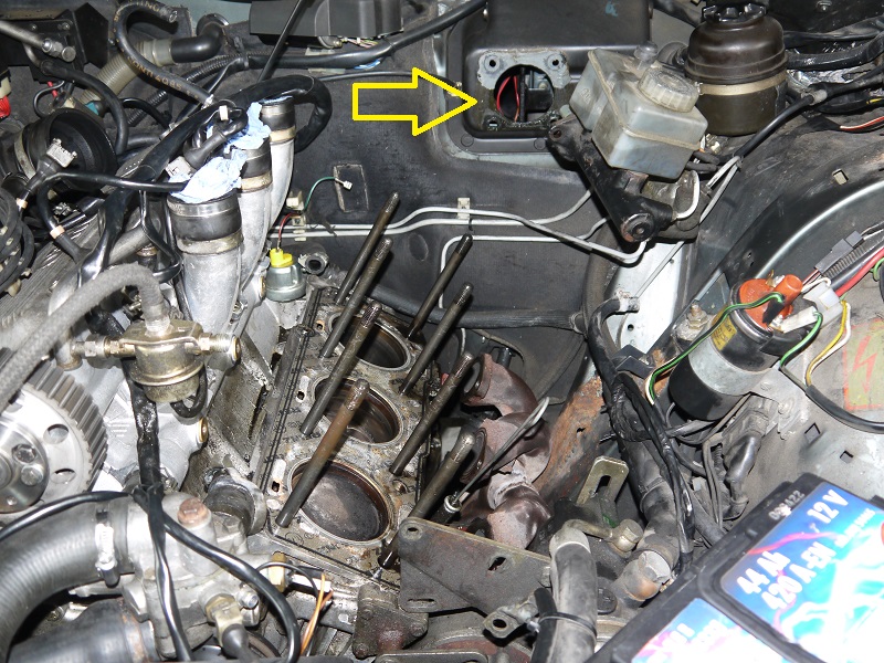

es gibt mehrere Möglichkeiten, um den linken Kopf abzubauen.
- entweder den HBZ abbauen (was ich nicht machen würde)
- falls der Kühler eh raus muß, so wie Rolf geschrieben hat. Aber dann mußt Du auch den Antriebsstrang trennen.
- dritte Möglichkeit: Kardan und Kühler bleiben montiert. Pedalerie (siehe Rolfs Tip) abbauen. HBZ etwas zur Seite biegen, dann gehts auch.
Siehe Bild:

BeitragVerfasst am: Sa 10 Sep 16 12:32:59    Titel:
Hallo Werner,
danke für den Tipp, so werd ichs machen. Wie kann man am einfachsten das Kühlwasser ablassen und nochmal die Frage: warum muss denn der Kühler raus?
Gruß Jörn

BeitragVerfasst am: Sa 10 Sep 16 16:11:40    Titel:
Hallo Jörn,
bei der dritten Methode geht es den ZK abzubauen OHNE den Kühler abzubauen und OHNE den Kardan zu lösen. (und auch OHNE die Bremse zu öffnen). Das ist eng, aber es ist möglich.
Die Verschraubungen der Pedalerie zu lösen wird Dich aber auch fluchen lassen. Schlangenmensch zu sein wäre von Vorteil.
Egal welche der drei Methoden Du wählst, es ist die Entscheidung zwischen Pest, Cholera und Syphilis. Alles kein Vergnügen.
