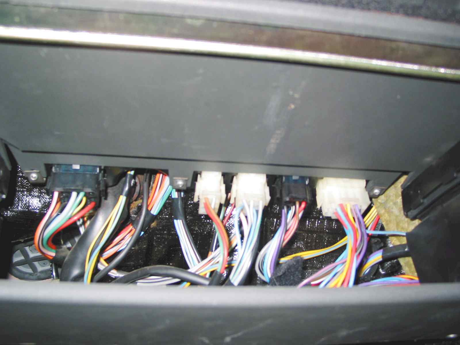

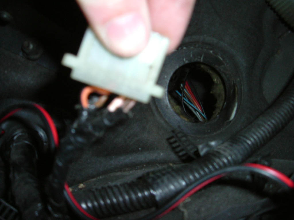

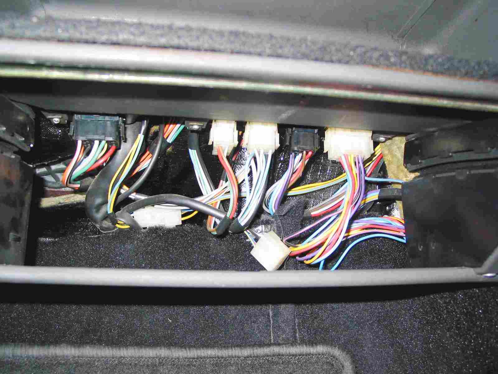

BeitragVerfasst am: Mi 14 Feb 07 17:26:30    Titel:
Hier mal ein Foto, hoffe es hilft. Ist QV.

BeitragVerfasst am: Mi 14 Feb 07 17:52:34    Titel:
danke. hilft mir schonmal ein wenig.
die beiden rechten stecker (der schwarze und weisse) sind bei mir im motorraum, bzw dort am motorkabelbaum gewesen.
am schwarzen war gar nichts angeschlossen, sowie kabel durchtrennt und der weisse geht vom motorkabelbaum zum innenraum.
d.h. momentan hängt noch dieser weisse stecker im motorraum. nur was soll ich da anschließen? gibt ja nichts mehr Wink
sehe schon, dass wird sich noch länger hinziehen...
mir ging es auch um den weissen stecker, der bei dir lose rumhängt...
dieser müsste zum motorkabelbaum gehen. wozu ist der?

BeitragVerfasst am: Mi 14 Feb 07 19:34:03    Titel:
Tja der weisse Stecker.. ich weiß es leider auch nicht.
Muß mich ehrlich gesagt auch in das Thema 75er nach und nach einarbeiten, habe den Wagen auch erst ein 3/4 Jahr, aber hoffe doch, daß wieder ein Schmuckstück draus wird, aber es ist doch mehr zu machen als erwartet.
BeitragVerfasst am: Mi 14 Feb 07 23:59:59    Titel:
Sämtliche auf dem Bild zu sehende Stecker gehören zum Kabelbaum des Armaturenbretts bzw. gehören zu den Kablen die vom Sicherungskasten kommen bzw. dem Kasten der Alfacontrol kommen. Von dort aus verteilen sich die Kabel in die rechte Tür, dem Motorraum - gehen aber nicht zum Motorkabelbaum - und nach hinten. Wenn ich mich richtig erinnere geht ein Teil auch nach oben in die Dachkonsole. Wie weiter oben schon geschrieben, gibt es von dort keine Verbindung zum Motorkabelbaum. Und zwar weder bei der Motronic, noch bei der Jetronic. Die Motorkabelbäume sind beim Alfa 75 immer eine Einheit für sich.

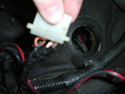

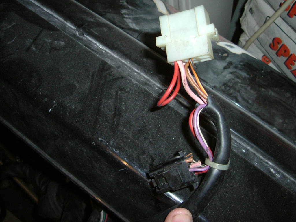

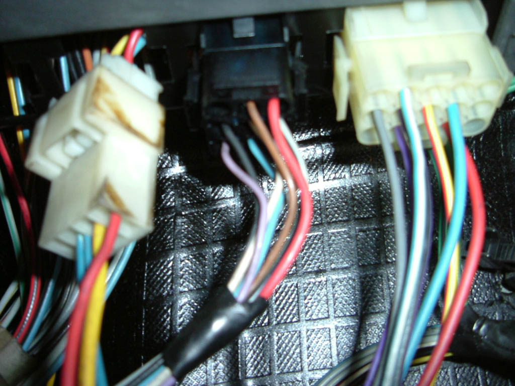

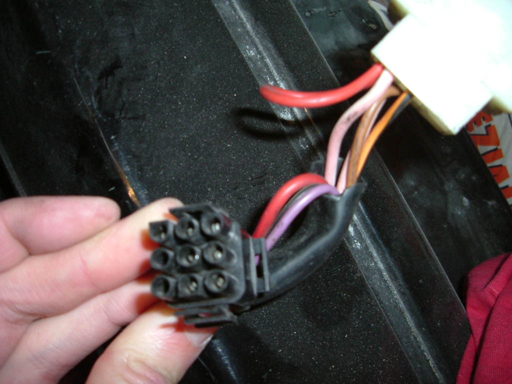

BeitragVerfasst am: So 18 Feb 07 19:15:20    Titel:
nabend,
habe mal fotos gemacht.
stecker motorraum, war mit jetronic verbunden
 Dateigröße:  83.43 KB
 Angeschaut:  1626 mal
stecker jetronic, der mit dem stecker im motorraum verbunden war
 Dateigröße:  121.49 KB
 Angeschaut:  1709 mal
stecker hinterm handschuhfach
 Dateigröße:  154.5 KB
 Angeschaut:  1606 mal
jetronic schwarze stecker, der normaler weise unterm handschuhfach ist
 Dateigröße:  118.49 KB
 Angeschaut:  1664 mal
BeitragVerfasst am: Do 22 Feb 07 12:28:31    Titel:
ich sehe da schon einige stunden suche, eventuell umbau vom kabelbaum auf mich zukommen Sad
keiner eine idee, was dort gebastelt wurde?
muss doch irgendwas mit benzinpumpe zu tun haben. sehe rosa kabel und die pumpe lief ja auch schon bei eingeschalteter zündung...
BeitragVerfasst am: Do 22 Feb 07 12:46:06    Titel:
Bei der Jetronic wird die Benzinpumpe beim Anlassen durch Klemme 50 über das Doppelrelais versorgt. Erst wenn der Motor läuft / eine gewisse Drehzahl hat, wird über den Luftmengenmesser gesteuert.
Wenn es jetzt beim Doppelrelais oder eben der weiteren Stromversorgung frühr mal Probleme gab, hat wohl einer der Vorbesitzer ( oder seine Werkstatt ) entsprechend auf Dauerlauf ab eingeschalteter Zündung umgebaut.
Da Du ja sowieso auf eine Motronic gehen willst, fang doch einfach bei NULL an.
Nimm Dir einen Motronic-Kabelbaum für den Alfa 75 1,8 oder TS. Breite diesen Kabelbaum aus und schau ihn Dir in Ruhe an. Dann siehst Du die Verbdindungen die zum Fahrzeug hin notwendig sind. Alles andere ist egal... Dann fängst an zu bauen.
