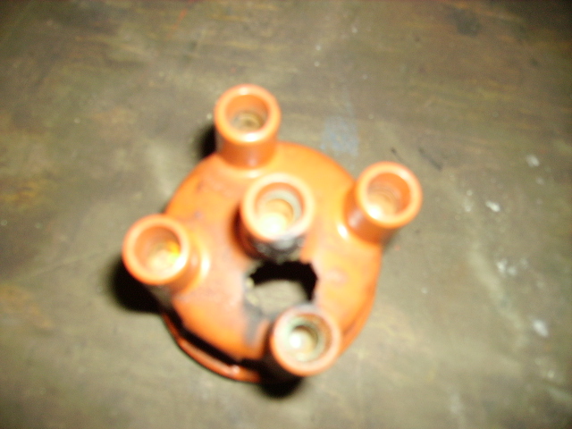

Am Vormittag die Verschleißteiltauschaktion gemacht (Kerzen, LuFi, Kappen, Finger, Ventilspielkontrolle, diverse Kontrollarbeiten etc). Auspuff provisorisch geschweißt (der Kat klingt blechern, der Mitteltopf ist an den 2 Rohren gerissen, der Endtopf hatte 2 Löcher...hm, scheint daß ich da um gesamtheitliche Erneuerung nicht umhinkomme). Probefahrt, bis 3.000 nicht gerade überzeugend, bis 4.500 OK, darüber aber sehr zufriedenstellend, da hebt sie richtig ab (naja, aber ich fahre ja nciht dauernd über 4.500... Mad ). Die Nocken machen nicht gerade den besten Eindruck, die bereitliegenden eines 164 TS Super hatten aber eine andere Nummer, also ließ ich meine drin - die beiden anderen TS-Motore auszugraben wollte ich mir auch mal nicht antun, obwohl - der Nockendeckel ist ja nicht zu knapp verschraubt (die Arbeitsersparnis war auch ein im Hinterkopf befindliches Argument Razz )

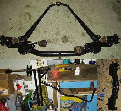

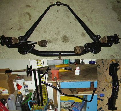

Habe mich danach der HA gewidmet, sprich ich habe die grindige 5loch-TS-Achse gereinigt, entrostet, lackiert. Komplett, also inkl Wattgestänge, Stabi etc. Duschen zahlte sich wiedermal aus Razz . Habe alle Buchsen ausgepreßt (bzw -geschlagen) und mich an den neuen erfreut. Morgen wenn der Lack trocken ist werde ich die neuen Buchsen einsetzen und alles mal auflegen.

Wozu hat man 2 Verteiler? Eben! ;-)

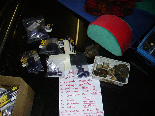

Die PU- Armee...

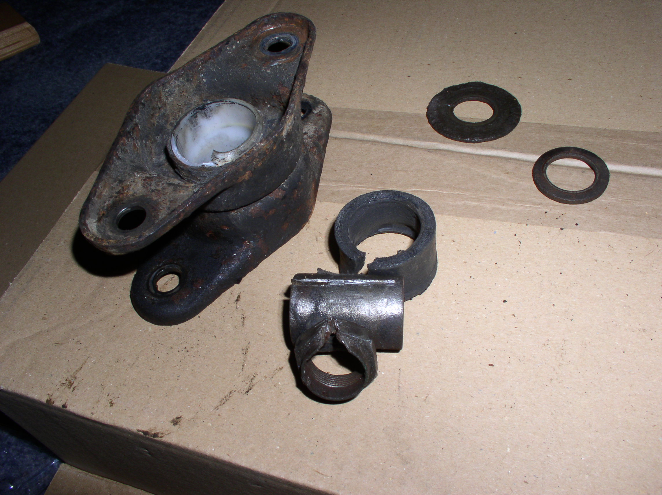

Ich habe die letzte Woche auch mit der Hinterachse und der Kardanwelle verbracht. Es macht wirklich fast soviel Spass wie eine gute Zahnwurzelbehandlung. Allerdings ohne Narkose... Smile Wink
Nebenbei habe ich die Mutter an dem Hebel des Wattgestänges mit unserem guten Baumarkt-Schlagschrauber nicht gelöst bekommen. Und ohne schon mal gar nicht. Ein Dremel mit Trennscheibe hat dann da geholfen. Die Buchse hat sich allerdings beim abziehen völlig aufgelöst. Das Metallrohr war richtig gut auf der Hinterachse festgerostet. Immerhin hatte ich noch die Trennscheibe in der Nähe liegen... Wirklich lustig. Das Beste ist allerdings, dass ich letzten Montag ein neue Mutter (Feingewinde) bestellt habe, aber Alfa bis jetzt nicht in der Lage war zu liefern... Shocked Shocked
Sonst ist alles fertig..... Rolling Eyes Rolling Eyes
@Oliviero: Wie hast Du eigentlich die PU-Buchsen des Wattgestänges reinbekommen? MIt einpressen hat das bei mir nicht geklappt, ich habe dann mit schlechtem Gewissen und einem Schraubenzieher nachgeholfen. Allerdings haben die Buchsen das unbeschadet überstanden. Tolles Zeug, dieses PU. Bin ja wirklich mal gespannt, wie sich das bemerkbar macht. Die alten Buchsen waren jedenfalls nach 240000 km völlig hinüber...
Oh, für den Zweck habe ich ja die obere Getriebehalterung...die steht auch noch bevor...
Mein zentrales Teil des Wattgestänges habe ich wegwerfen müssen, weil wie bei Dir die Silentaufnahme nach "Ausbau" OVAL war. Habe dann eines einer Alfettaachse genommen, das war problemlos.

Ich habe gestern eine komplette Reserve VA inkl. Stabi entdreckt und die Buchsen ausgebaut - nur die im oberen Tragarm nicht, das wird eine Presse erledigen Mad - und die unteren im Dreieckslenker stehen auch noch bevor. Vorderachsstummel inkl Bremse und Sattel sind auch schon einbaubereit.
Was mich nur wundert - für die VA habe ich keine PU-Buchsen gefunden - weder fürn oberen Tragarm noch fürn unteren, nur für die Zugstrebe und die Stabis. Wenn ich dann alles beinander habe, muß ich die Originalteile kaufen (Kugelköpfe etc).
Die Vorderachse habe ich vor ein paar Wochen überholt. Für die oberen Querlenker hatte ich noch ein paar Originalbuchsen rumliegen. Und die Verbindung Stabi <-> unterer Dreieckslenker gab es auch nicht in PU. Da konnte ich auch noch einen Satz Originalteile auftreiben. Die Buchsen im unteren Querlenker habe ich dringelassen.

Habe heute sehr netten Tag gehabt: das frisch lackierte und entrostete Fahrwerk wurde sortiert und die Buchse der HA komplett einbaufertig eingebuchst; die der VA sind noch nicht komplett (unglaublich, daß Kugelköpfe gar nimmer überall zu kriegen sind... Shocked - und die Hoffnungen auf die Buchsen, die die Quertraverse der Drehstabaufhängung mir der Bodengruppe fixieren, habe ich eh aufgegeben - nach 20 Jahre habe ich zum erstenmal bemerkt, daß da welche sind - von deren Existenz wußte NIEMAND den ich fragte Razz ). Auch gleich neue Bremsleitungen gekauft - naja, beginnt auszuarten... Confused
So schaut es mal aus, inkl Eibach und Koni:
