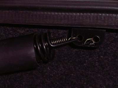

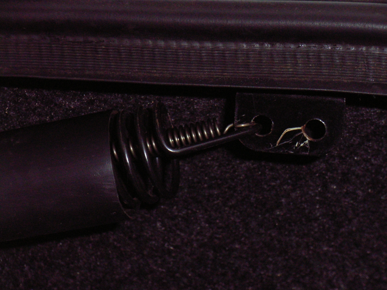

BeitragVerfasst am: Mo 20 Nov 06 11:32:17    Titel:
Hallo, ich hole das Thema noch mal vor. Ich habe mir aus dem Modellbau/Bastelzubehör eine Feder besorgt, die sonst für Möbel etc. verwendet wird. Sie passt vom Durchmesser her genau innen in die Originalfeder, ist aber etwas kürzer gewickelt. Diese habe ich durch die Originalfeder hindurch in die jeweils erste bzw. untere Bohrung (es sind ja je zwei vorhanden) vorn und hinten eingehackt.
Die Feder auf der anderen Seite hat keine zusätzliche Innenfeder bekommen, stattdessen habe ich sei sogar eine Stufe schwächer gestellt...
Der Effekt ist prima, die Klappe geht nicht nur nicht mehr von allein zu, nein sie schwingt auch, nach Seilzugbetätigung ganz sanft auf!!! Cool

BeitragVerfasst am: Di 19 Dez 06 13:25:08    Titel:
So, liebe Leute, habs endlich mal geschafft ein Bildchen von der Feder zu machen, damit Ihr sehen könnt wie ich das gemacht habe...Beste Grüße und frohe Weihnachten
Hier sieht man, wie die kleine Feder im Innern der großen steckt und nun an der zweiten Bohrung angreift...
