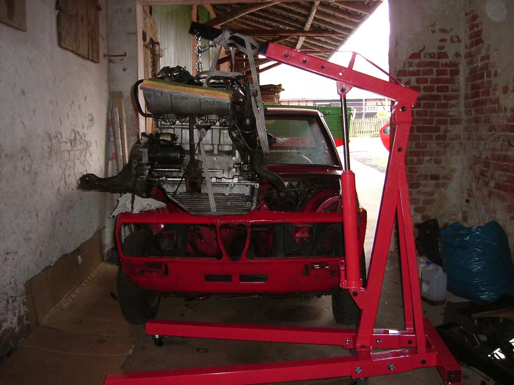

BeitragVerfasst am: Di 11 Okt 05 21:50:23    Titel:
nabend,
gab ja länger kein update hier...
motor ist draussen. frontscheibe ebenfalls (leider kaputt)
bleiben noch:
heckscheibe
achse hinten mit getriebe
achsen vorne
bevor ich aber bei den sachen weiter mache, wird erstmal der v6 ausgebaut und anschließend probe reingepflanzt. motorhalterungen schweissen und dann gehts los Smile
der v6 kann kommen
