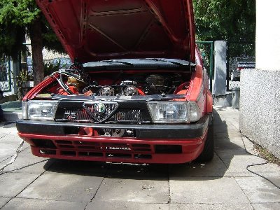

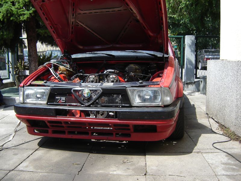

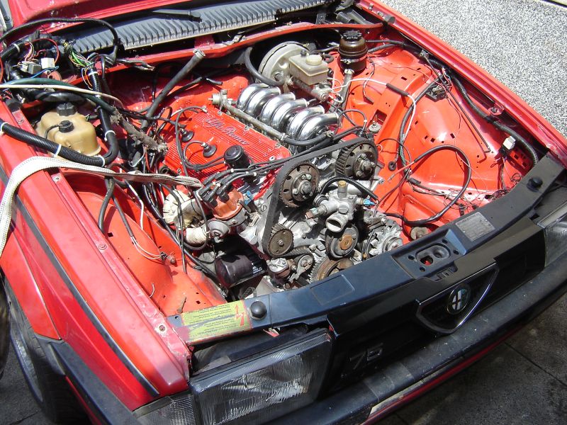

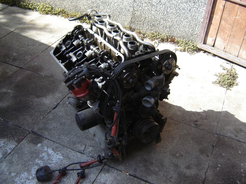

so mein rotes biest hat endlich einen 3 liter. die ganze schlacht america war in Banja Luka ( Bosnien) so fuhr ich mit dem auto hin und nahm mir was ich brauche.
an der grenze naturlich probleme. wo ist das motor her, papiere, rechnung, ist es fur mich, fur welches auto, und solch blodsinn.
50 euro und in 3 minuten war ich auf dem weg nach hause.
jetzt muss der motor umgetauft werden. von jetronic auf motronic.

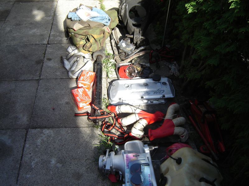

V6 zubehor :)

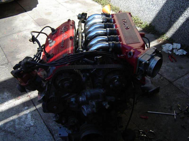

renn-ansaugbrucke :)
 Dateigröße:  106.94 KB
 Angeschaut:  1414 mal

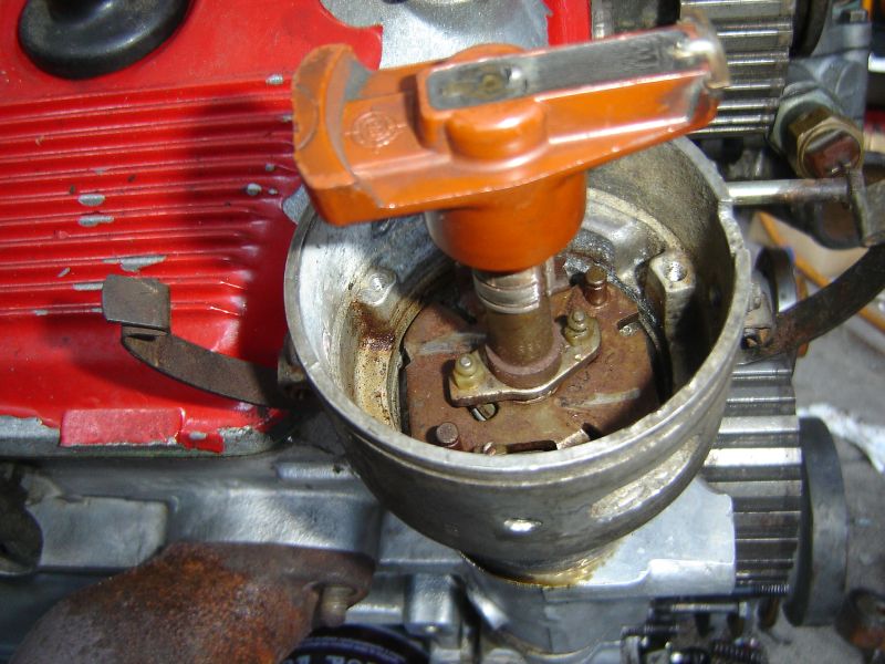

renn-verteiler fur motronic :)
 Dateigröße:  106.15 KB
 Angeschaut:  1421 mal

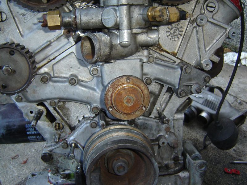

wasserpumpe von 164
 Dateigröße:  121.79 KB
 Angeschaut:  1456 mal

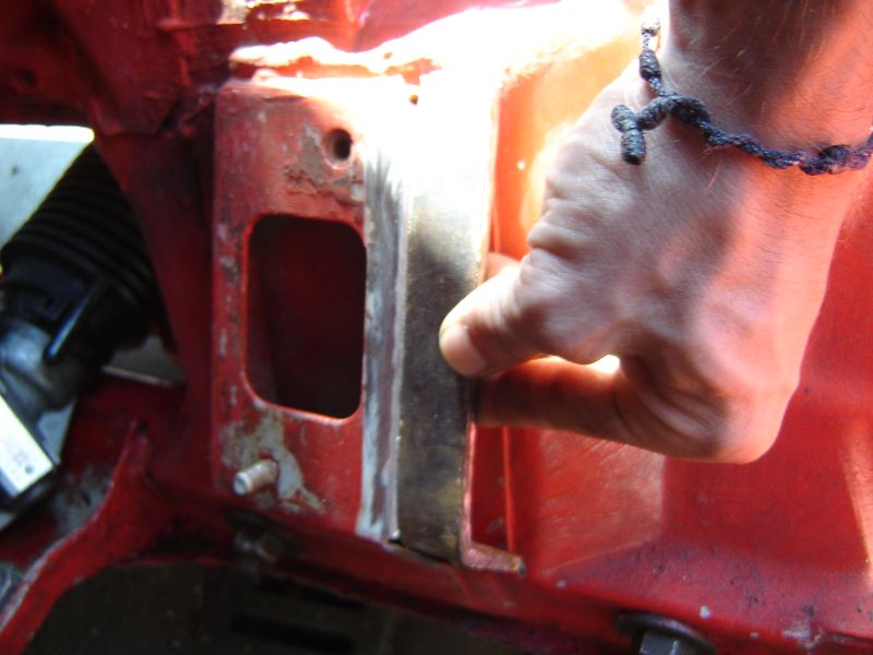

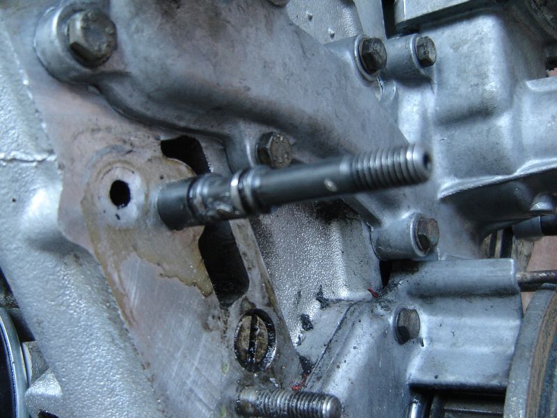

hydrospanner loch zugeschweisst
 Dateigröße:  101.69 KB
 Angeschaut:  1395 mal

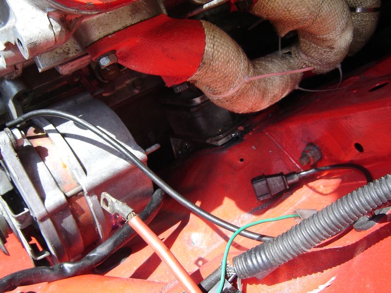

BeitragVerfasst am: Mo 27 Jul 09 23:33:43    Titel:
so, der V6 ist fast fertig fur einbau. fehlt noch der kurbelwellensensor.
noch habe ich probleme mit der ansaugbrucke. weiss nicht wie ich es genau mache. Eine TS brucke ware ideal aber zu schade zum schneiden.
hier auch die zweite version

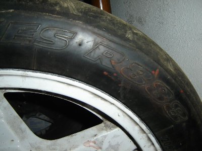

leute sagen ich werde kein grip mit 1.6 getriebe haben. also hab ich 2 stuck fur hinten gefunden Twisted Evil
 Dateigröße:  75.96 KB
 Angeschaut:  1418 mal

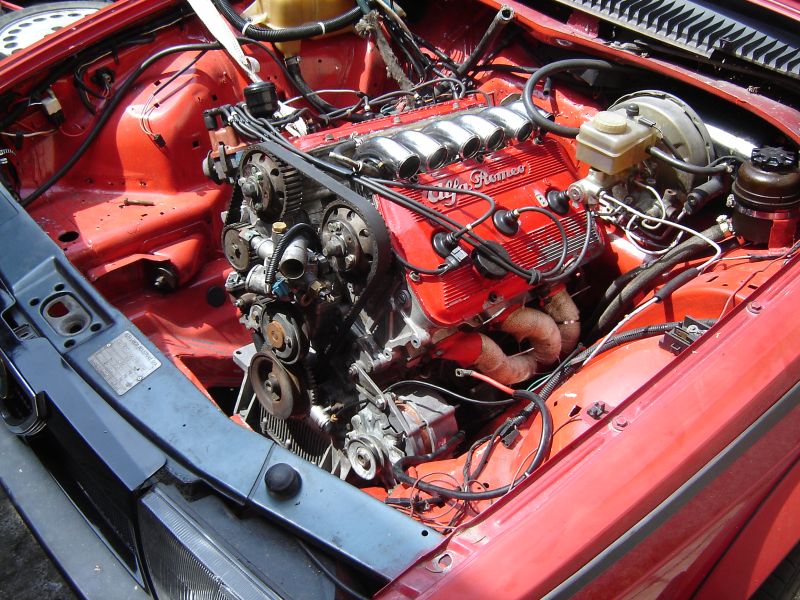

BeitragVerfasst am: Mo 24 Aug 09 22:08:12    Titel:

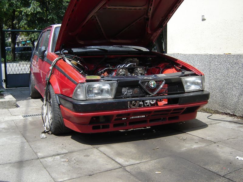

die rote war beim kauf ein 1.6IE, nach 2 tagen war sie ein TS. seit 2-3 monaten ist sie V6. motor ist aus 75 america aber umgetauft auf motronic ( 164 ). getriebe ist immer noch 1.6. wie si fahrt weiss ich nicht, bin sehr neugirig.
auto ist komplett mit koni gelb auf harteste stufe, rundum teflon buchsen. fehl nur noch unibal fur dedion und vorne 105 gelenk. es gibt keine isolation im auto . sie war mit TS motor ungefahr 1030kilo.

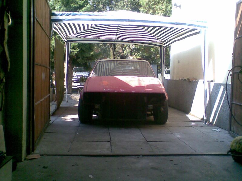

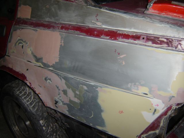

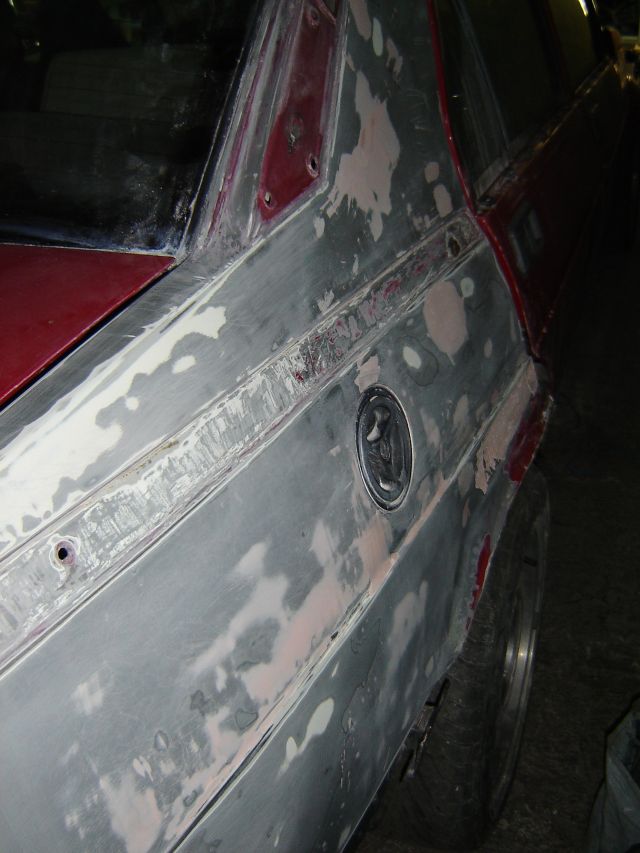

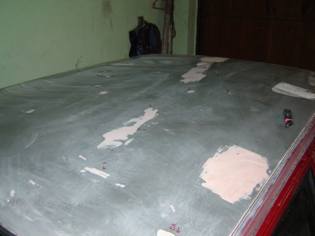

die ganze woche wird geschleift und gespachtelt, das rote biest hat sehr viele risse im lack und es ist zeihmlich muhsam.
hoffentlich wird sie am samstag spritzkit bekommen, und dann ein paar tagen trocknen lassen. lackiert wird sie in rot.
