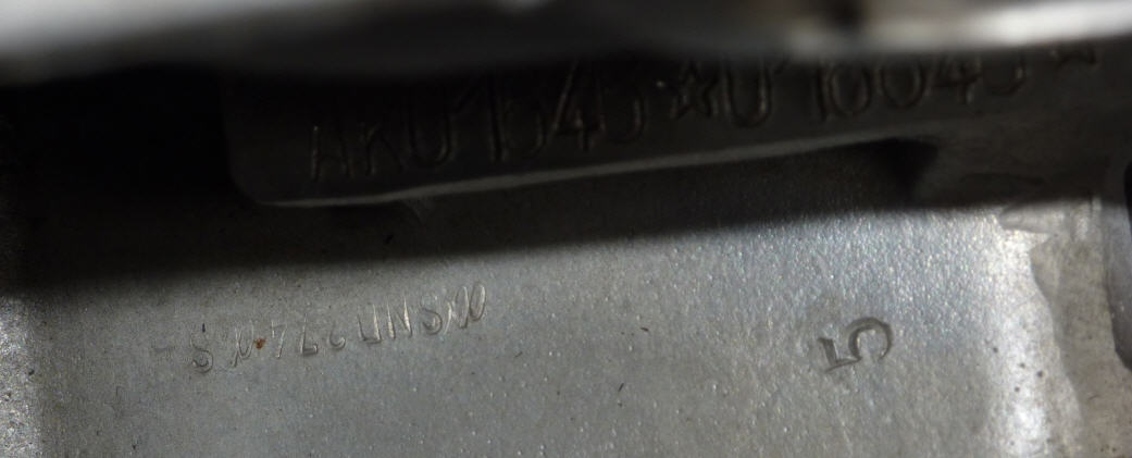

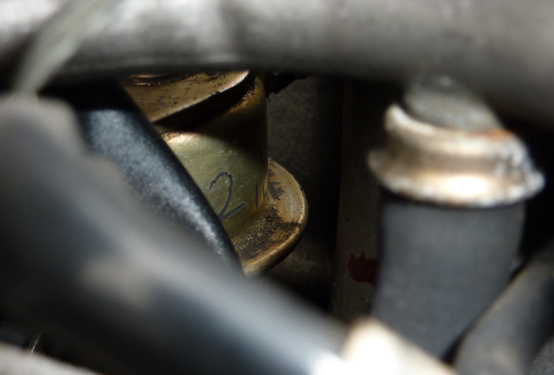

Also … Herr D. Gleich hat meines Wissens nichts am Steuergerät (Bosch Nr. 0 280 001 117) geändert auch keine anderen Einspritzventile verbaut. Zumindest ist bei mir alles wie bei meinen anderen GTV6, also Serie.
Auch der Luftmengenmesser ist der Originale (Bosch Nr. 0 280 202 013)
Den Druckregler hat er geändert.
Bei meinem steht handschriftlich 2,8 eingraviert siehe auch Foto.
Die originalen (Bosch Nr. 0 280 160 210) haben einen Druck von 2,5 bar.
Ob er hier nur etwas am Originalen verändert hat (wie??) oder einen anderen verbaut hat, kann ich leider nicht erkennen und ausbauen wollte ich ihn nicht extra.
Herr D. Gleich hat seine Motoren mit einer eigenen zusätzlichen Motornummer (SND … S) gegenüber der eigentlichen AR Motornummer (siehe Foto) versehen, die auch in den Papieren eingetragen wurde und einen Ölkühler verbaut.
An den Zyl.-Köpfen wurden meines Wissens nur die Kanäle bearbeitet wie angleichen und polieren. Der Brennraum wurde auf die Bohrung von 93 mm angepasst und die Verdichtung, wie schon erwähnt erhöht und dass sollte es gewesen sein.
Die Nockenwellen sind meines Wissens die originalen geblieben.
Da mein Motor noch in Ordnung ist und noch nicht geöffnet wurde und sehr gut läuft werde ich ihn jetzt nicht extra öffnen.
Beim nächsten Ventile einstellen, werde ich mir die Nockenwellen mal ansehen und dann wissen wir ob hier andere verbaut wurden. Aber ich glaube nicht.

- Der Benzindruck wurde erhöt und der Benzindruckregler wurde ausgetauscht gegen einen einstellbaren
(der sieht genau so aus wie der Orginale, nur dass unten eine Schraube ist wo man den Benzindruck einstellen kann!)
