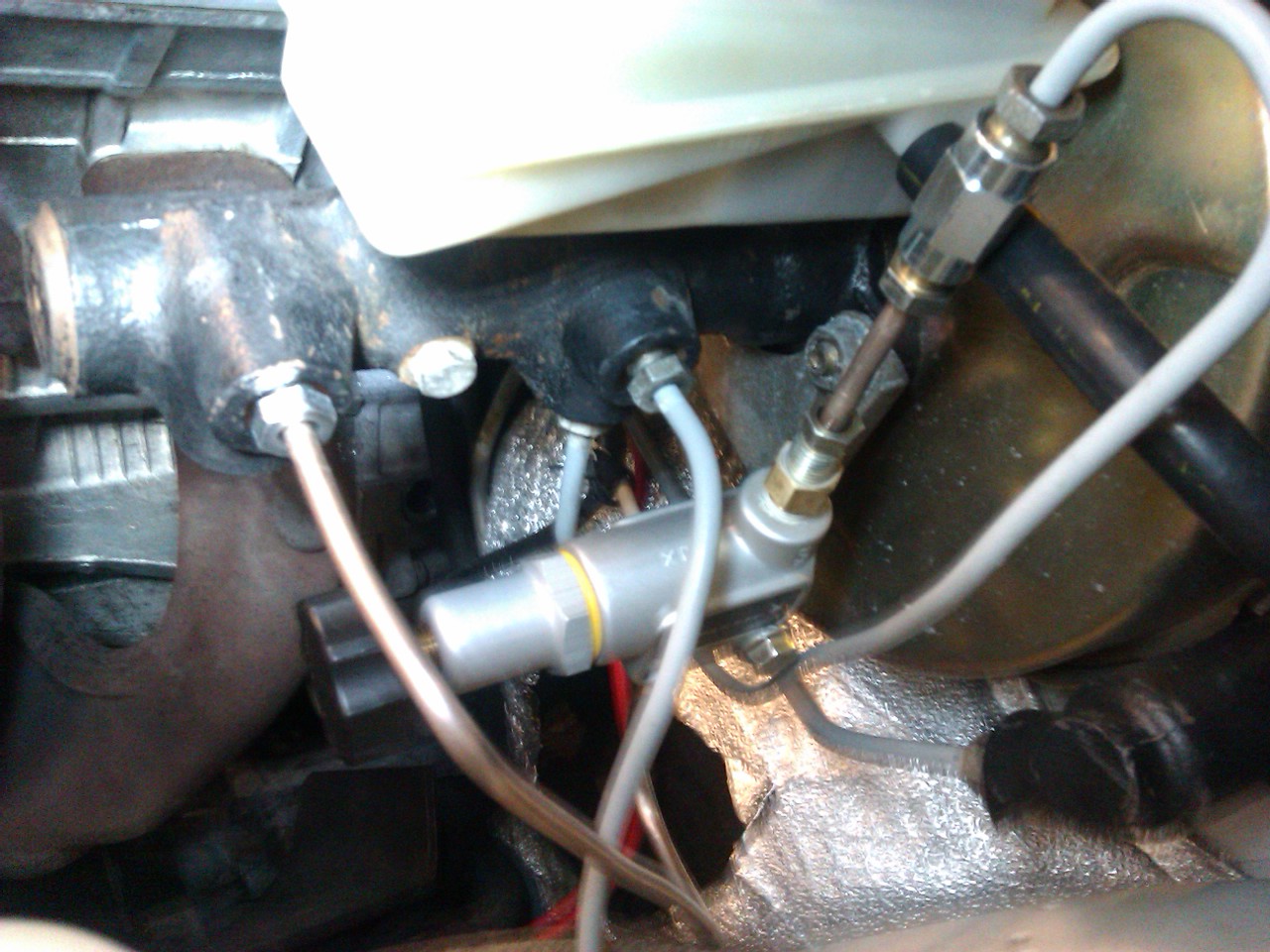

waldek hier kommen die bilder die ich dir bei der TT 2.10 versprochen habe als ihr unsere kisten angeschaut habt
anstatt am regler rumzufummeln oder neu teure scheissregler einbaue, nehm ich die einstellbaren regler dies beim motorsportzubehörladen gibt.
kosten um die 60 euro und funktionieren prima
http://www.rennsportshop.de/cgi-bin/shop.dll?SESSIONID=0725237972103059&AnbieterID=1
man muss 2 kurze leitungen neu machen (oder man findet einen regler mit den passenden ansnchlüssen (m10x1glaub ich)), entlüftan und fertig ist die bremse...
und wenn ich die luft hinten nicht gleich raus bringe bock ich den alfa hinten maximal auf und dann kommt sie raus

mit einem defektem regler kriegst nie die luft raus und die bremse wird immer niedrig sein. du bekommst dan kein guten druck auf die vordere bremse. losung ist wie im bild oben, ein wilwood regulator macht seine arbeit sehr gut, aber ich wurde es in die kabine einbauen. habe bemerkt das bei regen die hinterrader blokieren, wenn ich weniger druck auf die hintere bremse gebe ist es ok aber bei trocken ist die bremse etwas zu schwach. sind wirklich kleine unterschiede aber wenn ich schon regulierung habe , wieso nich gleich neben der handbremse.
