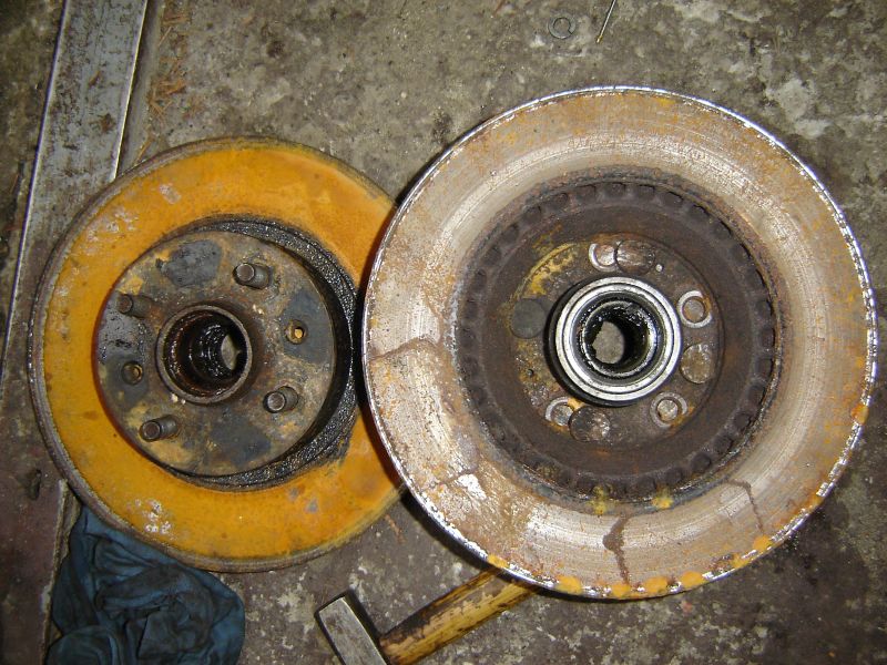

BeitragVerfasst am: Di 13 Apr 10 18:16:20    Titel:
so hier mal alte 5loch scheiben ausprobiert. passt alles genau. der bohrer ist etwas kleiner als 12mm und ich musste mit hammer die bolzen reinschlagen. die kommen nicht so leicht raus.
10minuten brauchte ich fur alles zusammen.
