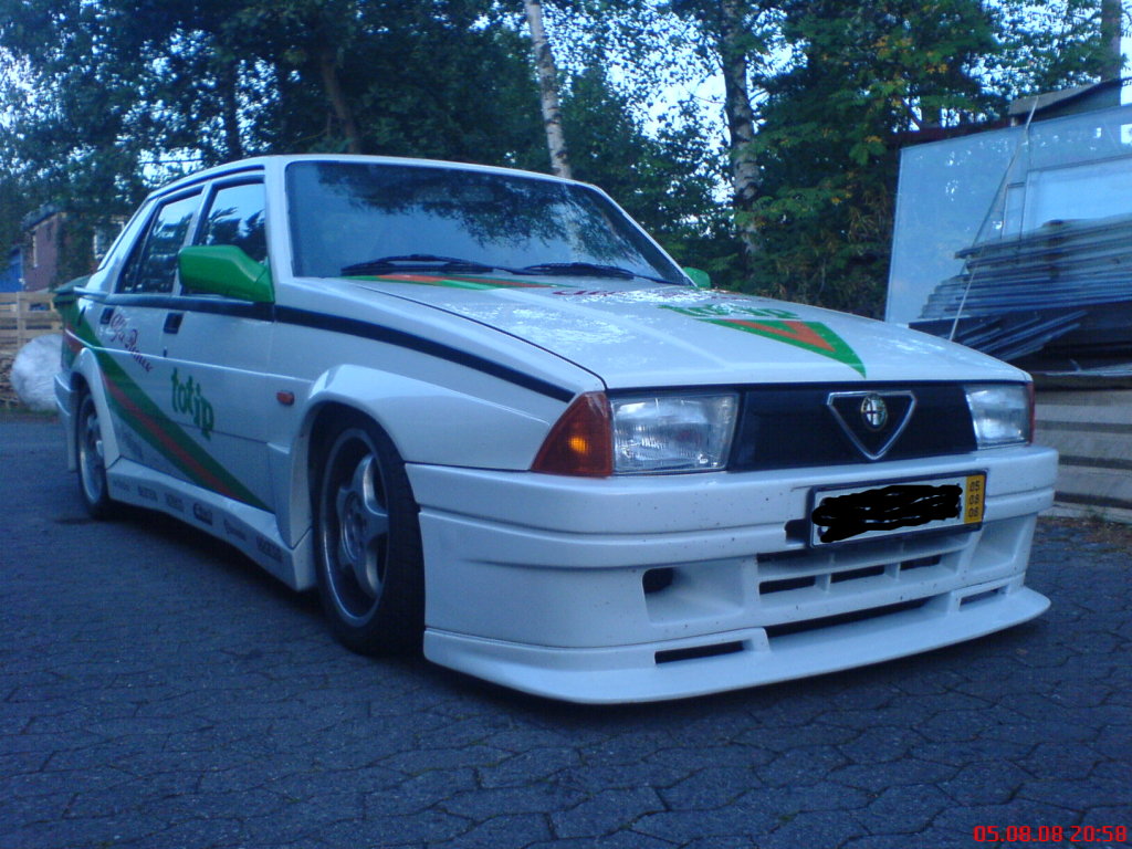

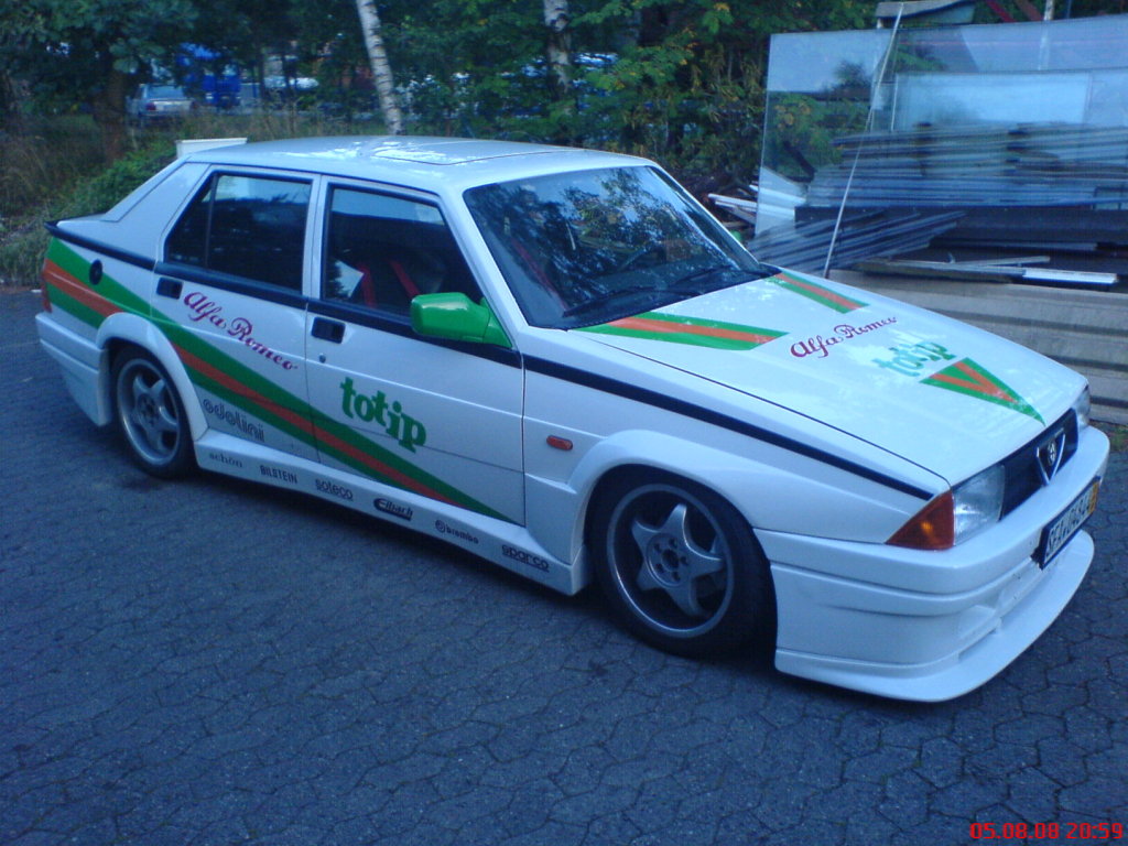

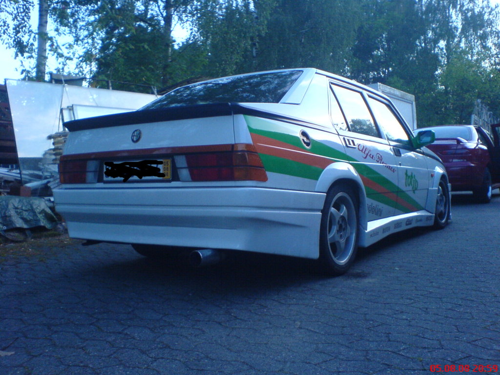

na gut, dann hier nochmal 3 aktuelle bilder.

ich hab den eindruck du brauhcst gorssere felgen. 17 zoll zB. un ein bisschen mehr distanz. Twisted Evil
BeitragVerfasst am: Mi 06 Aug 08 22:24:26    Titel:
den eindruck habe ich auch Smile
BeitragVerfasst am: Mi 06 Aug 08 22:27:49    Titel:
das ist 16 zoll? sie sehen wirklich klein aus. der evo kit ist schuld.
215/40/17 wuerden gut stehen. hnten sogar 225 Very Happy
BeitragVerfasst am: Do 07 Aug 08 08:35:36    Titel:
Gratuliere! Sieht ja beeindruckend aus! Die Tieferelgung ist quasi legal? Bei uns ist ja das gesetzliche Minimum 11 cm, alles was darunter ist, verliert bei uns im Falle der Kontrolle an Ort und Stelle die Nummerntafel...
das ist 16 zoll? sie sehen wirklich klein aus. der evo kit ist schuld. 215/40/17 wuerden gut stehen. hnten sogar 225 Very Happy
Ja, sieht aus wie Scheibtruhenräder Very Happy - was hatten die denn original für Felgen? Schwarze Sternfelgen?
