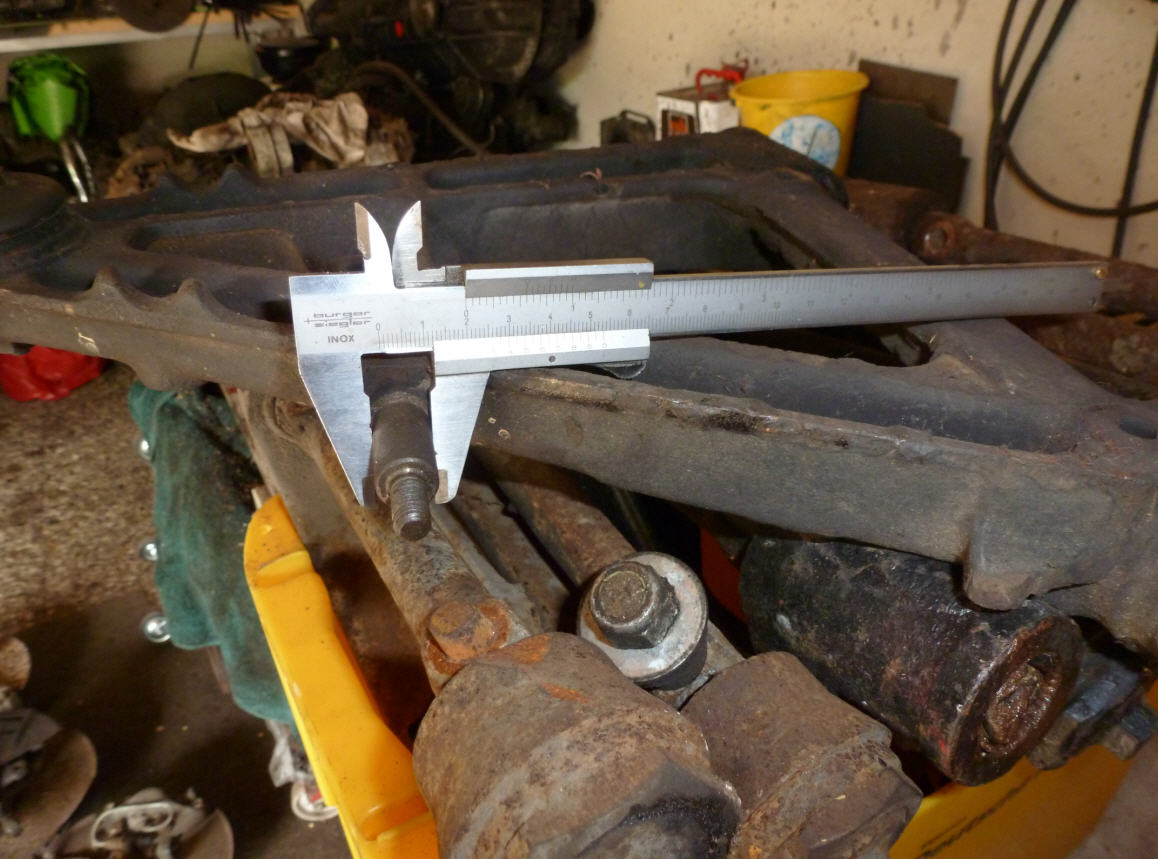

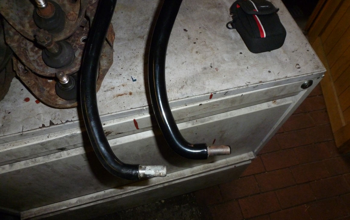

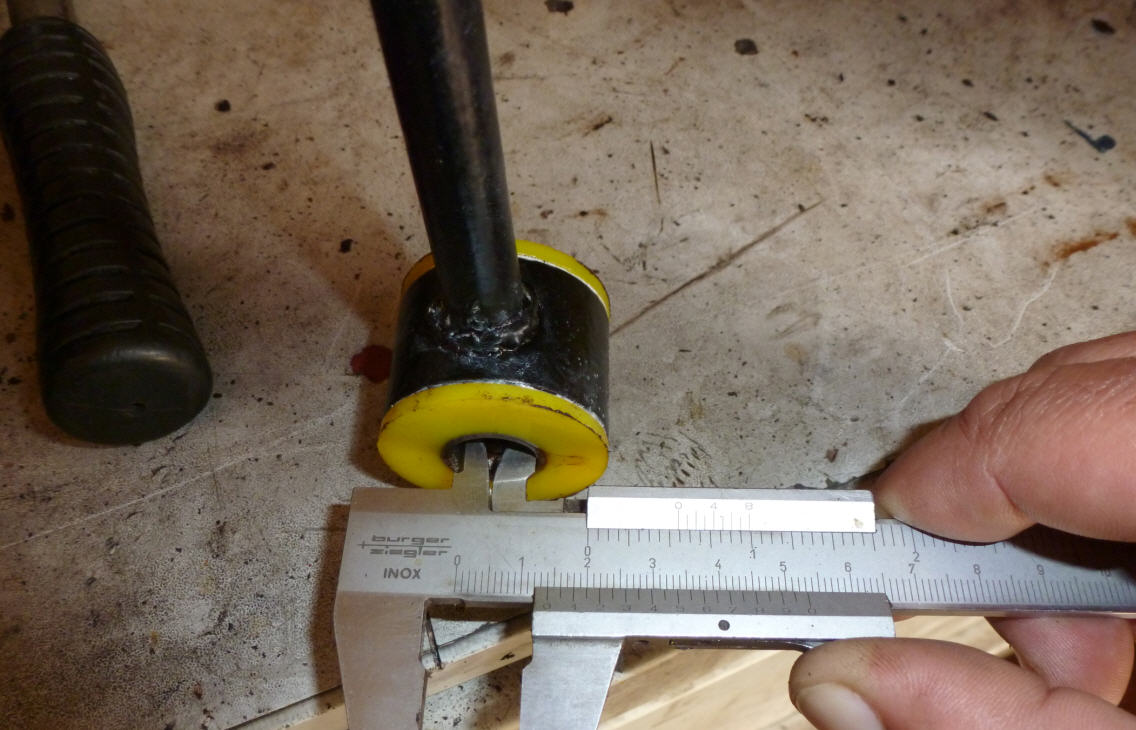

BeitragVerfasst am: Fr 29 Jun 12 13:26:35    Titel: Stabi vorne
Hallo Holger,
habe alle meine Querlenker und auch die Stabi`s gemessen. Die Aufnahme ist bei allen exakt 14mm egal ob GTV 6 oder Alfetta Limousine.
Die Buchsen von Performatek haben ein Innenmaß von 14,05.
Dies geht leicht saugend auf die Aufnahmen von Stabi und Querlenker, bleibt aber trotzdem Drehbar.
Wer es richtig fest haben will sollte das gleiche Maß nehmen und mit Trockeneis bzw. Kälte und Hitze aufschrumpfen.
Wenn deine günstiger und in Schwarz sind nehme ich auch einen Satz
Der ganze Satz kostet bei Performatek 89 US Dollar.

chemiker
BeitragVerfasst am: Fr 29 Jun 12 13:53:40    Titel:
Hallo Rafael,
danke für's Ausmessen! Was genau meinst Du mit drehbar? Die Metall-Metall-Verbindung darf doch nicht drehbar sein. Genau das ist doch das Problem der Nachbau-Dinger. Oder verstehe ich jetzt etwas nicht? Question
Holger

BeitragVerfasst am: Fr 29 Jun 12 18:54:04    Titel: Stabis
Hallo Holger,
ja es war die Metall Metall-verbindung noch drehbar aber spielfrei.
Ich bin mir nicht so sicher ob das auch so sein soll.
Denn alles was mit dem Farhwerk zu tun hat, befestigt man, nachdem man alles am Auto montiert hat und es auf dem Boden steht.
Die Buchsen gehen bei der Demontage immer schwer runter, da sie meistes festgerostet sind.
Deshalb wird es schwer zu sagen sein, ob nicht auch im Original ein lockeres aufstecken schon so war bzw. sein soll.
chemiker
BeitragVerfasst am: Fr 29 Jun 12 20:25:03    Titel: Re: Stabis
Hallo Holger,
Dann würde ich sagen, dass die Performatec-Buchsen nicht passen. Confused Ich bin mir GANZ Sicher, dass sich hier nichts drehen darf. Ich habe hier die originalen Alfa Romeo-Unterlagen, dort steht:
"-Stabilisator und Traghebel markieren.
-Traghebel auf der Presse vom Stabilisator abziehen.
-Silentblock herausnehmen und zusammen mit seiner Büchse auswechseln. Dann die neuen Teile auf der Presse in die Traghebel einsetzen.
Stabilisatorstange in einen Schraubstock einspannen und die Traghebel mit Werkzeug A.3.0346 auf den Zapfen aufsetzen. Dabei ist darauf zu achten, dass die beim Zerlegen angebrachten Markierungen miteinander übereinstimmen."
Dabei ist ein Foto mit dem Eintreibwerkzeug A.3.0346 mit einem Hammer.
Ich denke, die Markierungen sind ein eindeutiger Hinweis, dass sich da gar nichts bewegen darf.
