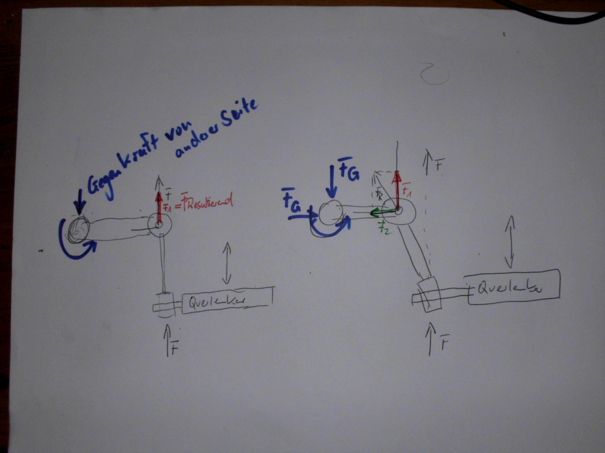

Wenn ich aber die Koppelstangen "länger" schraube, so habe ich doch eine andere Hebelwirkung? Oder sehe ich das verkehrt? Wenn ich den seitlich betrachte.
Dadurch doch ein anderes verhalten oder nicht?

Nö - das hätte man nur, wenn man den Punkt, an dem die Koppelstange mit dem Arm des Stabi´s sitzt, verändert. Dann hätte ich einen anderen Hebel für die Torsion des Stabi´s. (Kraft x Weg)
Die Koppelstange ist ja nahezu in der Bewegungsachse des federnden QL´s positioniert => ist deren Länge quasi egal..........

alfatifosi hat Folgendes geschrieben:
Salute Michael Wink
Ein Bild sagt mehr als 1000 Worte. Danke.

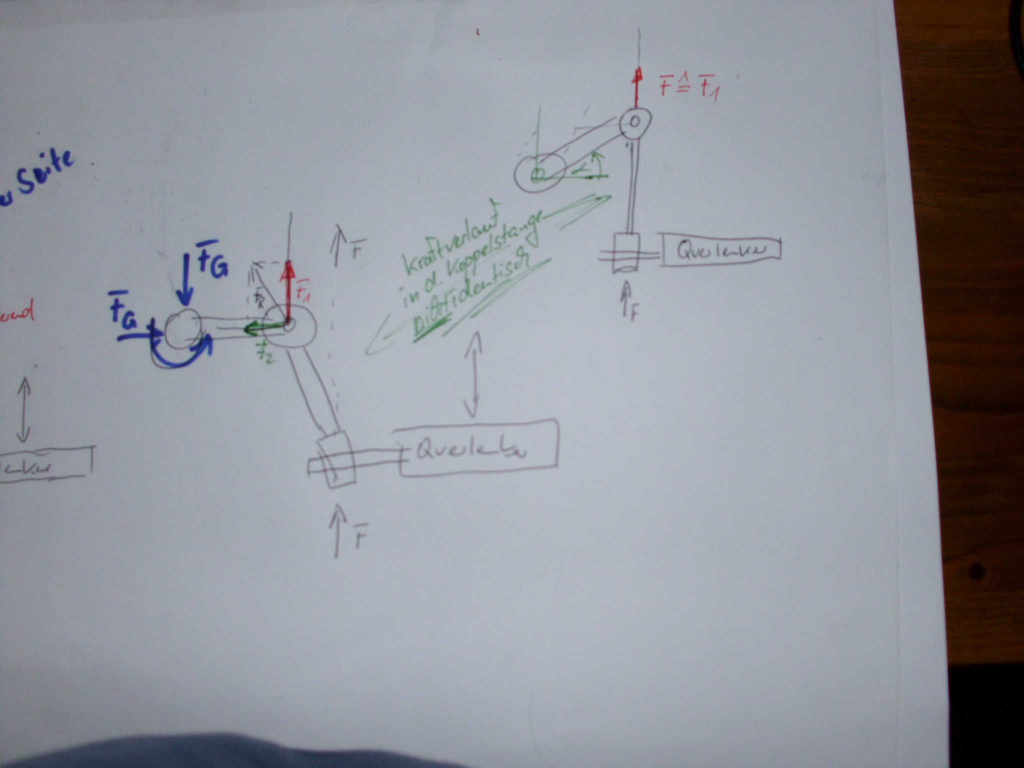

alfatifosi
BeitragVerfasst am: Do 05 Jul 12 19:42:40    Titel:
@Werner
headbang
Salute Michael wave
 Dateigröße:  1.24 MB
 Angeschaut:  2099 mal
