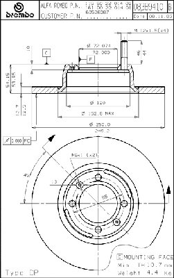

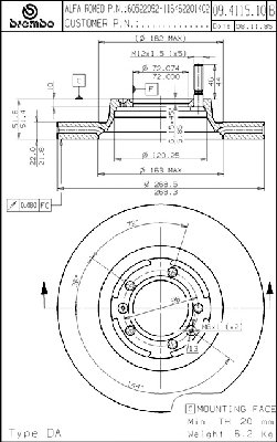

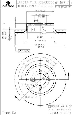

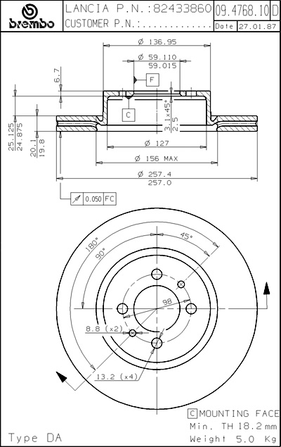

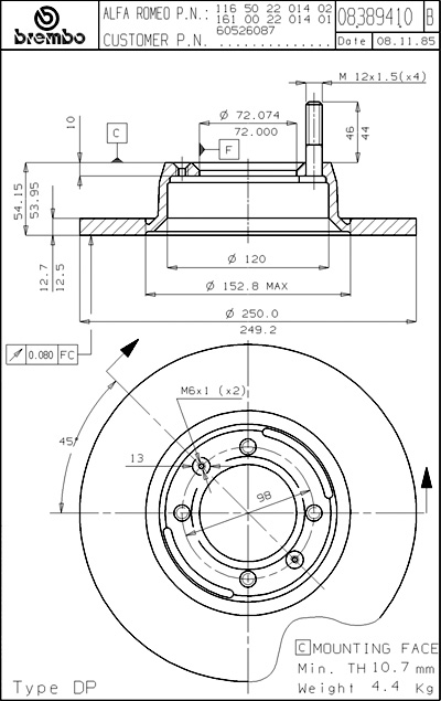

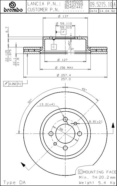

Hier noch mal die dazugehörigen Zeichnungen von Brembo.
Die ersten beiden sind für den 164 TS, dann die vom 75 5*98 und dann 75 4*98.
164 TS, 257/22
 Dateigröße:  68.85 KB
 Angeschaut:  1529 mal
164 TS 257/20
 Dateigröße:  70.01 KB
 Angeschaut:  1530 mal

75 250/13 (4*98)
 Dateigröße:  74.45 KB
 Angeschaut:  1587 mal
