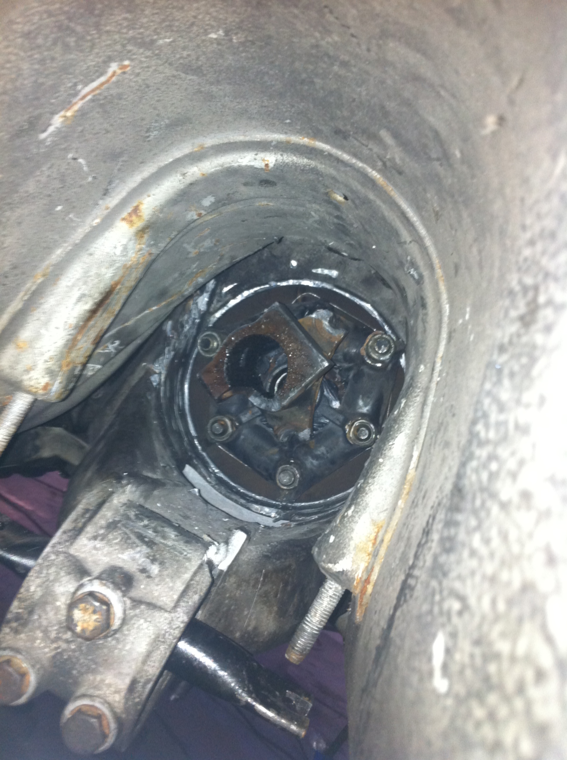

heute wollte ich die TS Kardanwelle mit der 3.0 Kardanwelle vereinen, jedoch hat sich rausgestellt das der TS Stern (Mittlere Hardyscheibe) nicht auf die 3.0 verzahnung passt...
Einer meiner Arbeitskollegen hat sich früher immer Kardanwellen selber gebaut und der wird mir jetzt anfang nächster woche den TS Stern an das vordere Stück meiner KArdanwelle schweißen...ist zwar nicht unbedingt ne Bilderbuchlösung, aber werds schön dokumentieren und dann ma schaun was bei rummkommt...
gestern ist die neue motorglocke und die neue schwungscheibe gekommen...
heute also in der Nachtschicht gleich die Schwungscheibe fertig gemacht...
@Rolf, hier noch die Bilder im Anhang und einmal die erleichterte neue Scheibe, ist irgendwie leichter als beim letzten mal geworden(alte scheibe kam auf genau 8,0kg)

BeitragVerfasst am: Fr 04 Nov 11 21:43:16    Titel: Schaden
Hi,
Wow, das hat ja wohl mächtig gerumst. Habe ich so noch nie gesehen. Mir ist mal eine Hardyscheibe auseinander geflogen, da die Welle aber normalerweise mittig geführt wird, gab es keinen weiteren Schaden , auseinanderbauen, neue Scheibe und gut. Aber Fehler habe ich auch schon gemacht. Das nennt sich Lehrgeld.
Bei der Schwungscheibe ist ja mächtig was runter. Habe da so meine bedenken ob das hält. Aber das ist nur meine Vermutung, evnt. weiß das Jemand aus dem Forum was dazu? Mein Weg wäre bohren gewesen.

Naja erste Scheibe hab ich anner Cnc Maschine abgedreht gehabt und bin da genau auf 8kg am Ende gekommen, was genau mein Ziel war(im V6 Buch schreibt er ja auch von 8kg) hatte mir die maße aber nicht aufgeschrieben und musste es diesmal Konventionell abdrehen sodass ich diesmal wahrscheinlich nen bisschen großzügiger war...
Naja aber grade bei guss raten doch immer alle von ab zu Bohren, maximal anbohren ist da wohl erlaubt, weil die Scheibe grade dann reißt wenn man durch bohrt.
Und zu meinem Stern, naja kardan war ja nicht drin, also gabs keine Zentrierung zu dem Zeitpunkt, das war ja grad der Fehler im Bild :/
