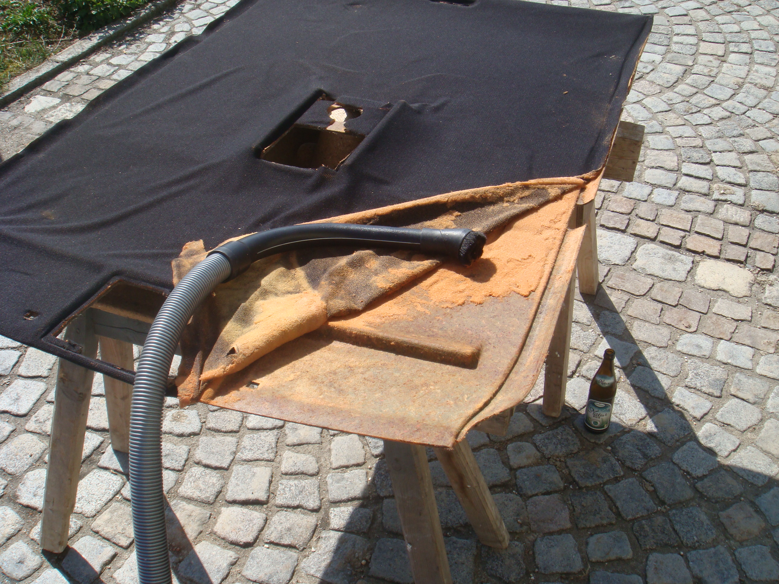

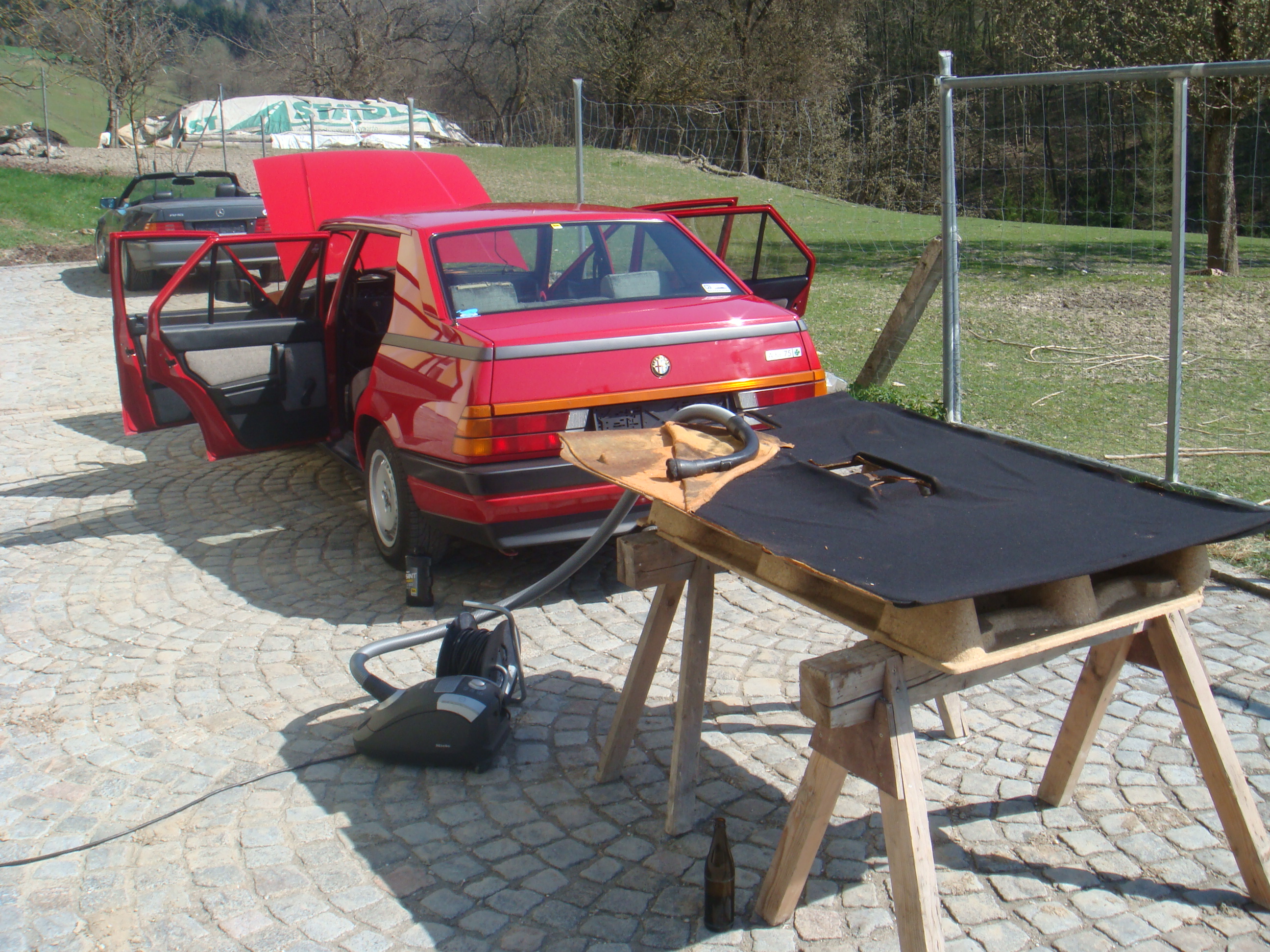

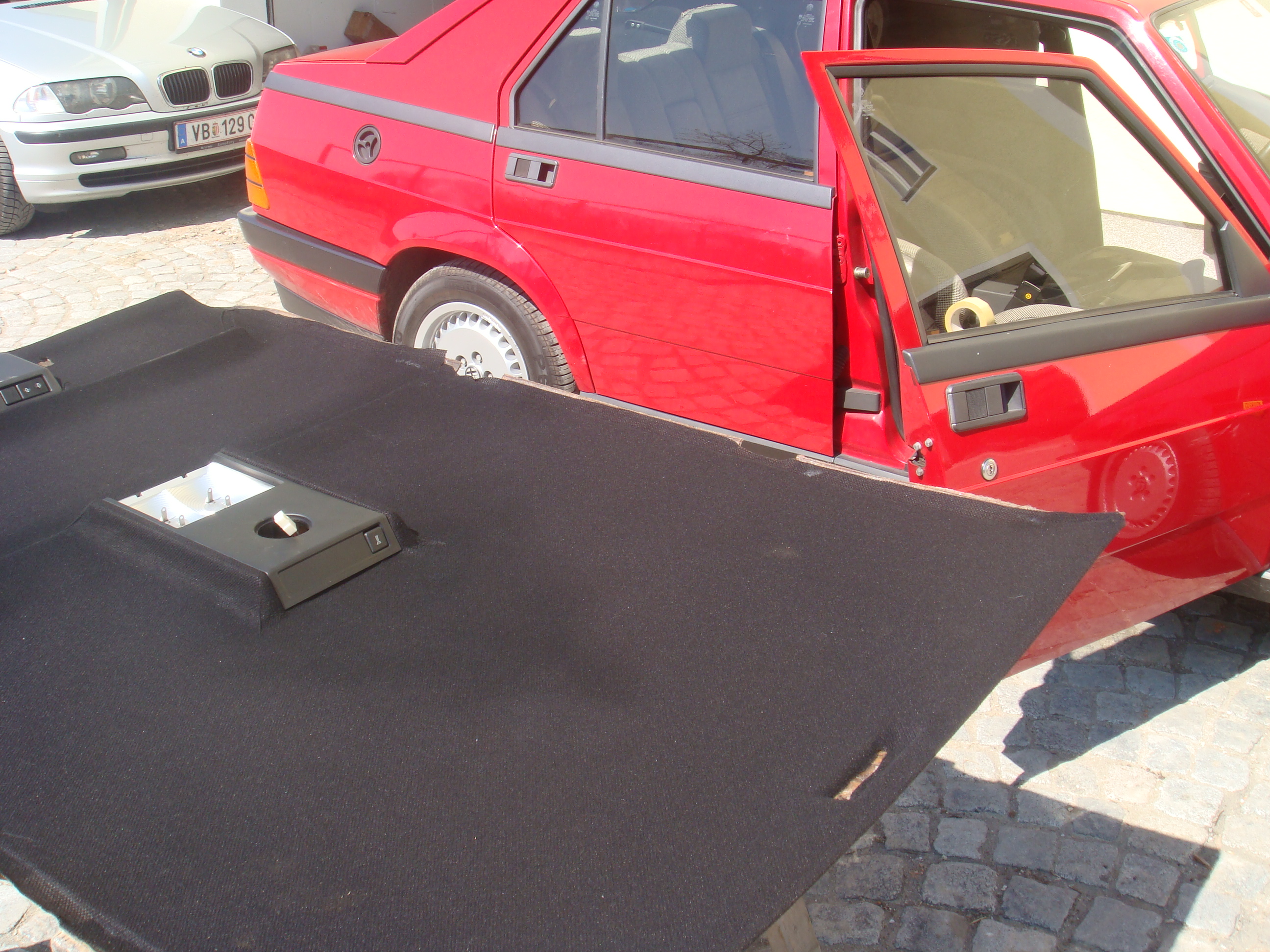

Abschlussbericht nach Fertigstellung :
Der Innenspiegel laesst sich nur mit VIEL Kraftaufwand demontieren.
Hab dazu kein Werkzeug benoetigt, nur kraeftig ziehen genuegt... Twisted Evil
Alles andere laesst sich ziemlich leicht abschrauben bzw. abstecken.
Die langen Leisten links und rechts sind ziemlich zerbrechlich, da muss man aufpassen.
Der Himmel samt Platte laesst sich am einfachsten durch die rechte hintere Tuer ausfaedeln.
Bei meinem Model war der Schaumstoff zwischen Stoff und Platte so kaputt das man nur mit dem Staubsauger drueber gehen musste. Der Stoff muss dann noch im Detail gereinigt werden, easy...
Beim neu Aufkleben muss man sich ueberlegen wie man beginnt damit am Ende keine Falten entstehen, dadurch dass der Schaumstoff fehlt ist der Stoff ein wenig zu gross, das ist die groesste Tueftlerei, laesst sich mit Geduld aber loesen, ich wurde von Vorne nach Hinten arbeiten wobei der Teil in der Mitte am herausfordernsten ist Twisted Evil Twisted Evil
Der von El-turno vorgeschlagene Spruehkleber der Fa. FORBO SIEGLING ist sehr gut, einzig die Dosierung sowie das Spruehen nach unten kann Schwierigkeiten bereiten. Haelt jedenfalls sehr gut und ist voellig Geruchsneutral.
Gesamtzeitaufwand : ca. 6-7 Std. ( ich weiss, ich bin langsam Wink )
2 Dosen vom besagten Spruehkleber.
Ergebnis ist sehr schoen, kann nur hoffen dass es so bleibt Twisted Evil
Danke an alle Tipps salut
LG
Daniel aka attergau75

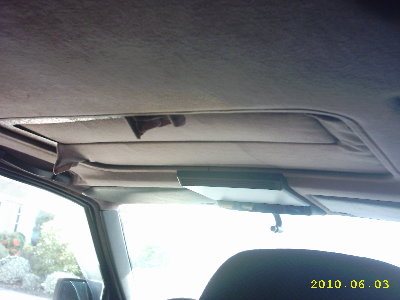

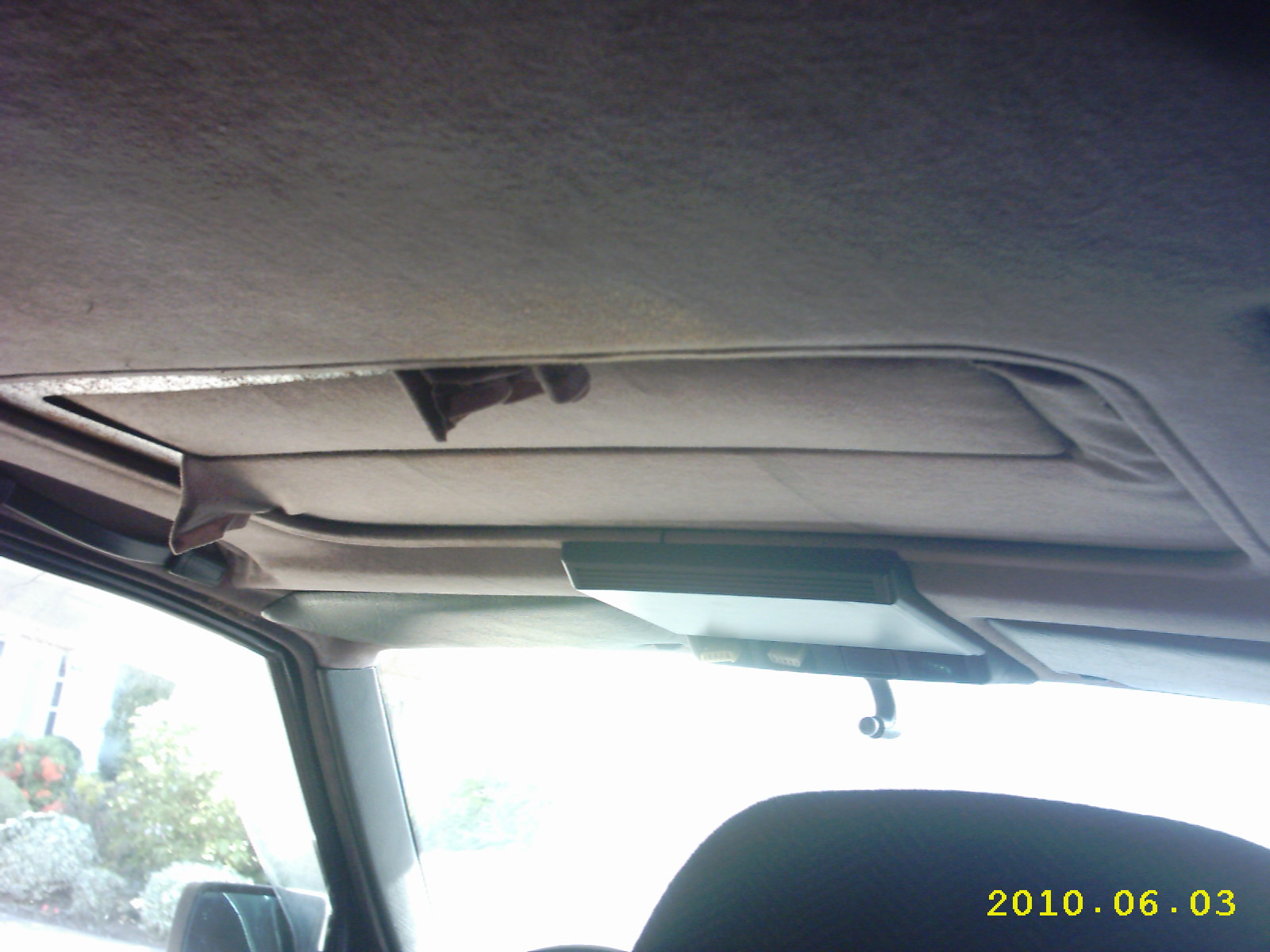

hab mal am Feiertag meinen Himmel neu bezogen .Mann war das nee Arbeit schwierigste stellen ist die Erhebung in der Mitte bis das falten frei ist dauert ewig
