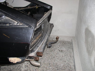

Ab und an gibt es noch Scheunenfunde. Siehe Bilder.
Habe ich vor 6 oder 7 Jahren geschenkt bekommen. Leider (durch Wartungsstau) noch nichts weiter gemacht. Ich hoffe 2009 anfangen zu können.
Gruß Perle

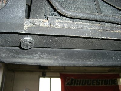

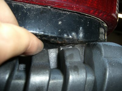

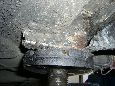

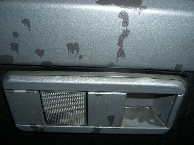

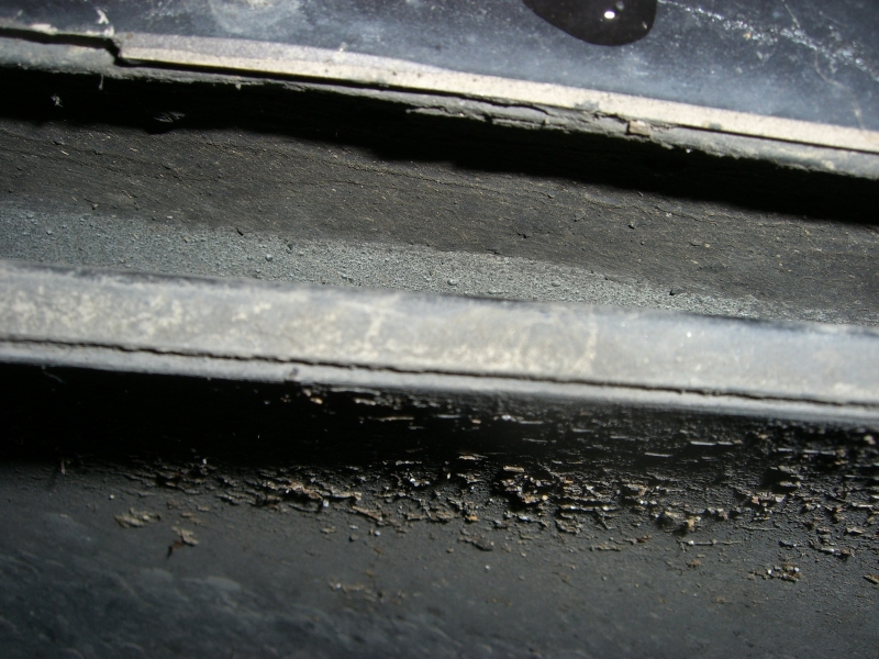

So, nachdem jetzt die Winterreifenpanik vorbei ist hatte mein Spezl endlich Zeit, daß ich ihn mir mal in Ruhe auf der Hebebühne anschauen konnte (den 75er mein ich, nicht meinen Spezl Very Happy ).
Die Karre hält von unten, was sie von oben verspricht. Der ganze Unterboden ist so gut wie jungfräulich. Nur an einer Wagenheberaufnahme ist etwas Rost. Die anderen 3 Wagenheberaufnahmen, Kühlertraverse, hinterer Abschlepphaken und hintere Radläufe sind einwandfrei. Nur unter dem linken Rücklich ist eine kleine Roststelle. Die vordere und mittlere Hardy sind ebenfalls wie neu; nur die hintere ist oberflächlich etwas spröde.
Auch die Türgriffdichtungen sind wie neu.
Das Auto wurde offensichtlich immer schön mit Hohlraum- und Unterbodenschutz behandelt. Da sieht man mal, was eine gute Pflege ausmacht. Wenn das alle 75er-Besitzer gemacht hätten............ Rolling Eyes
Anbei noch ein paar Bilder!
Stefan (der von seinem neuen Spielzeug immer mehr begeistert ist)
