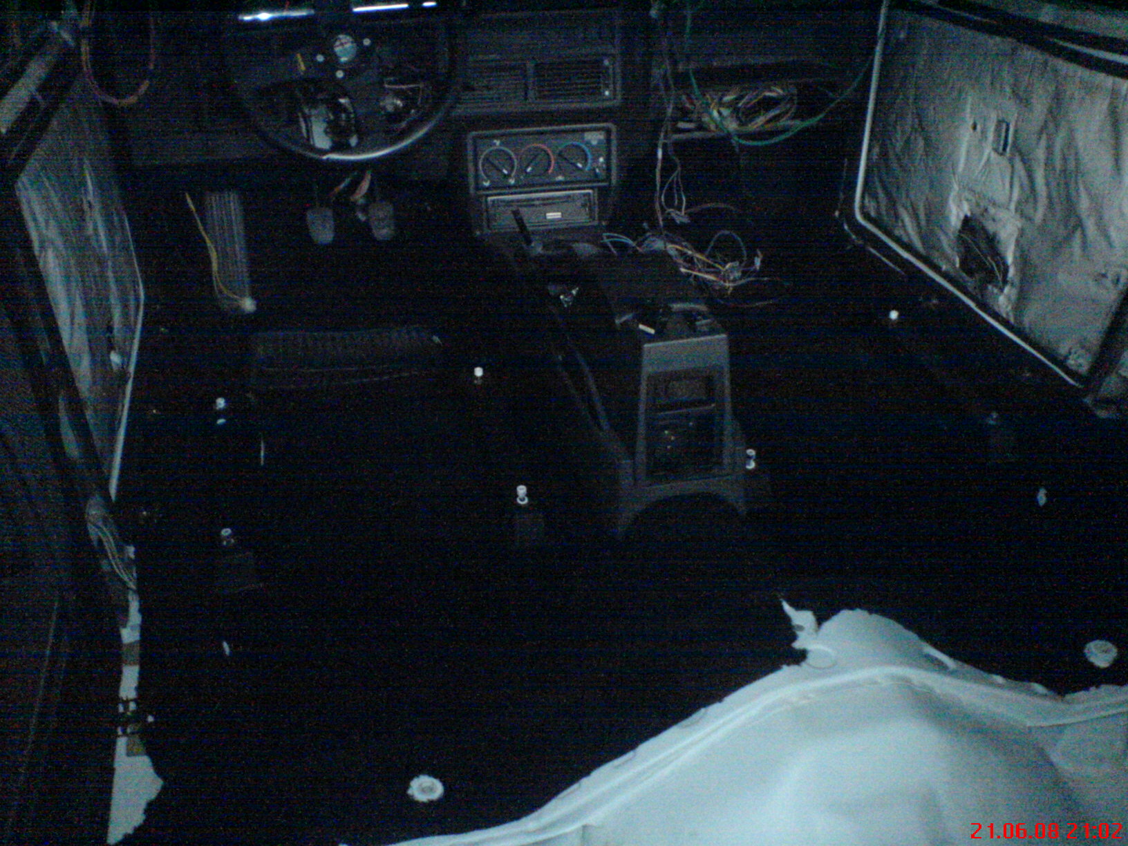

hier nochmal ein bild vom letzten stand des innenausbaus
bei der mittelkonsole hätten wir fast die kriese bekommen. das scheiss ding über schalthebel und handbremse zu bekommen.
naja, nachdem ich die handbremse losgeschraubt hatte gings halbwegs. nur wollte die eine schraube nicht wieder ins gewinde. das war dann auch noch kaputt und musste von unten neu geschnitten werden.
zum glück war mein arm lang genug, um den gewindeschneider anzusetzen ohne das auto wieder aufzubocken. scheisse wenn der wagen so tief ist, kommt an nur schwer drunter, bzw. gar nicht.
apropo tief, scheinbar ist er vorne noch ein wenig gesackt. ist nachher bestimmt zu tief.
momentan passt nichtmal der kleine finger zwischen reifen und kotflügelkante Shocked

BeitragVerfasst am: Fr 27 Jun 08 11:15:09    Titel:
Sieht schon richtig gut aus.
Hast Du Dämmplatten verbaut?
Ich hab da doch einiges aus dem Auto geholt und überlege ob man das
wirklich alles braucht.
BeitragVerfasst am: Fr 27 Jun 08 11:21:58    Titel:
nein hab ich nicht. also weder die aufgeklebten bitumenmatten, noch die eingelegten dämmmatten.
in den türen hab ich die dämmmatten drin, aber die wiegen ja nichts.

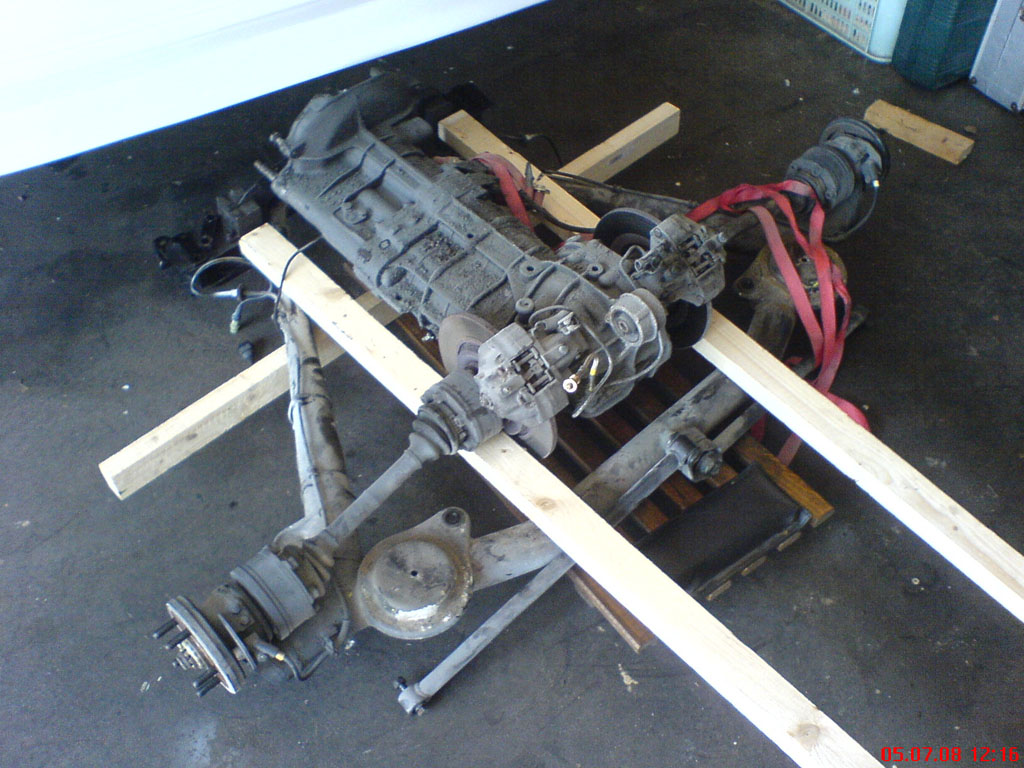

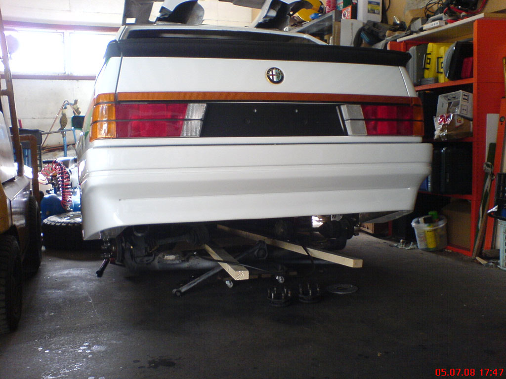

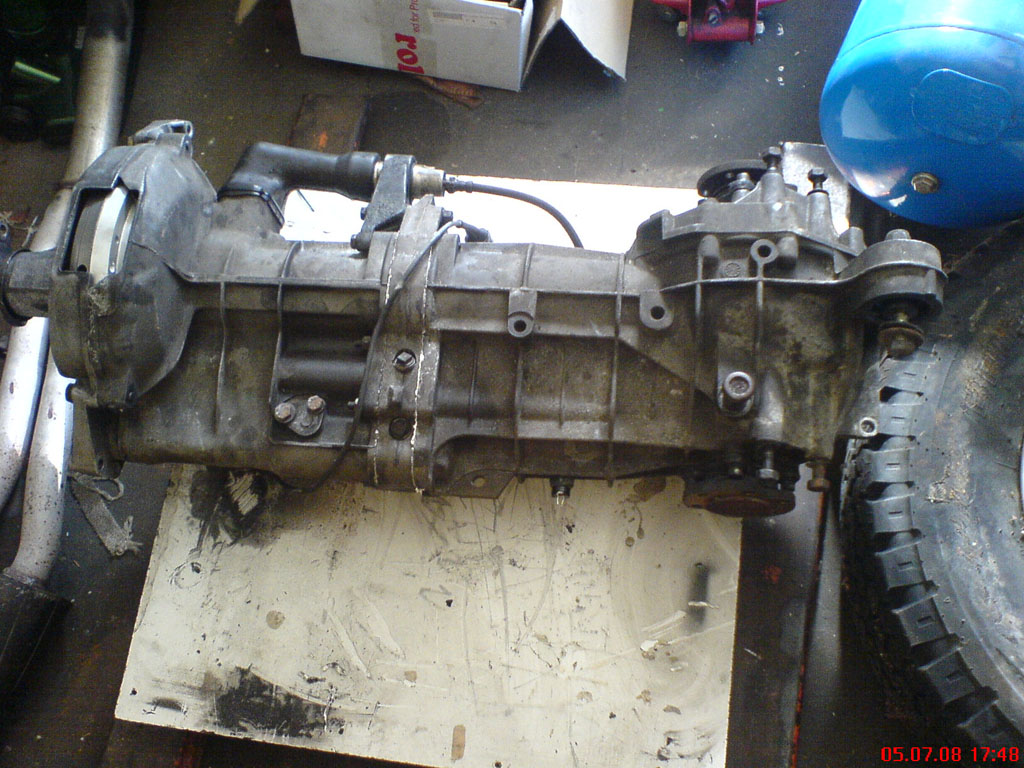

hatte ja bereits in irgendeinem anderen thread geschrieben, dass ich das getriebe mit achse ausbauen wollte.
ging ja doch relativ schnell und einfach. auch ohne hebebühne. nach etwas mehr als 2std war das ding raus.
das ts getriebe wurde vorbereit. d.h. halbachsen gewechselt, lager getauscht, geber und anschließend die neue kupplung montiert. achja, neu abgedichtet hatte ich es auch, da es undicht war. leider schleifte das kupplungspaket am gehäuse?! musste mit der flex ein wenig anpassen Twisted Evil
beim nächsten mal gehts mit entrosten und lackieren der achse weiter. unterboden noch weiter neu machen. wahrscheinlich nehme ich noch den hinteren stabi von ron. wo jetzt schon das getriebe raus ist...
bremse rüste ich gegen belüftete scheiben. weiss jemand wo ich dieses spacer kit herbekomme?

BeitragVerfasst am: So 06 Jul 08 12:20:04    Titel:
Bei Performatek das könnten die Spacer sein.
Müsste es doch aber auch bei uns geben Sad
BeitragVerfasst am: So 06 Jul 08 12:21:45    Titel:
danke, da hatte ich bereits vor 10min angefragt.
