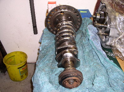

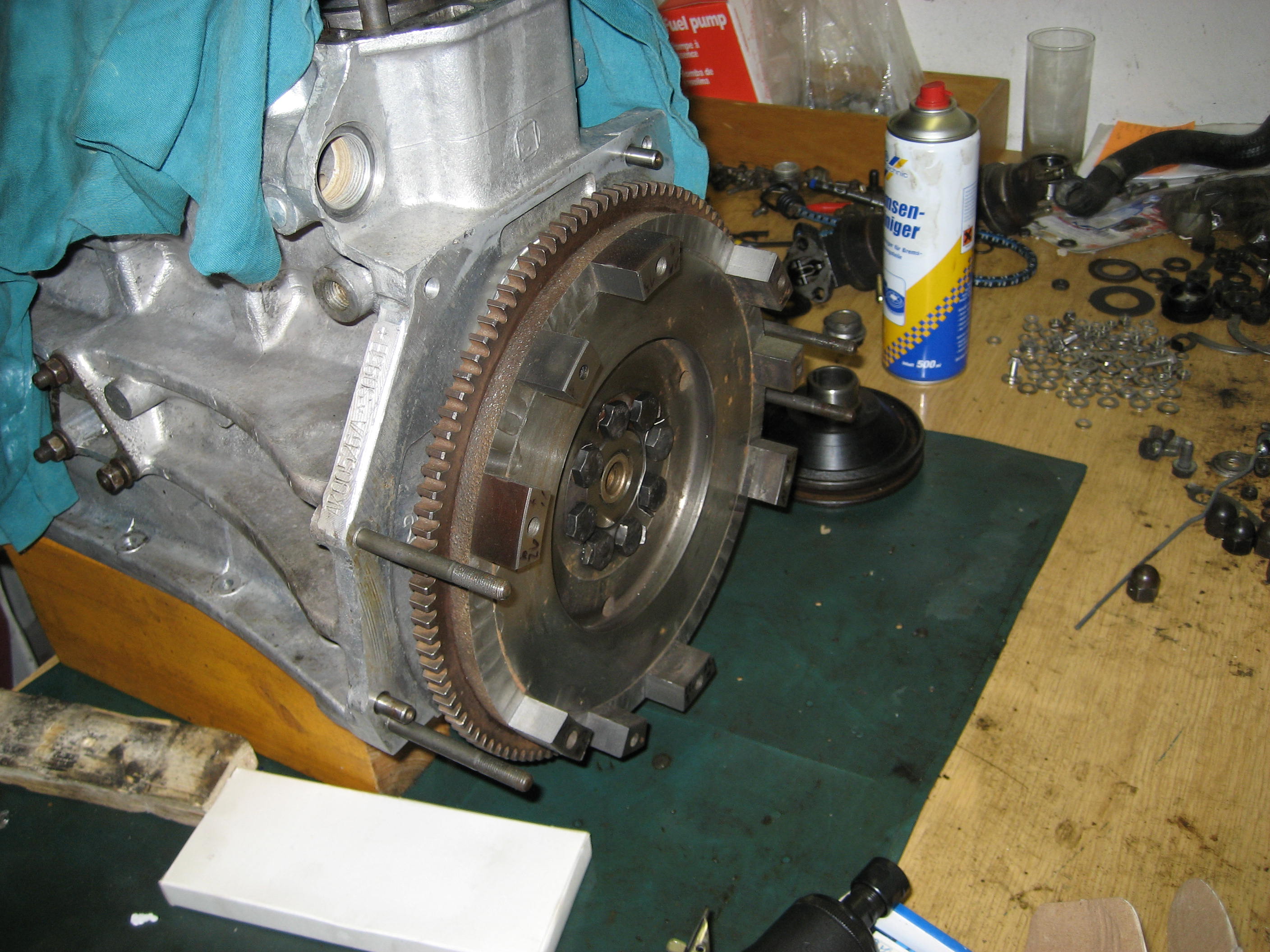

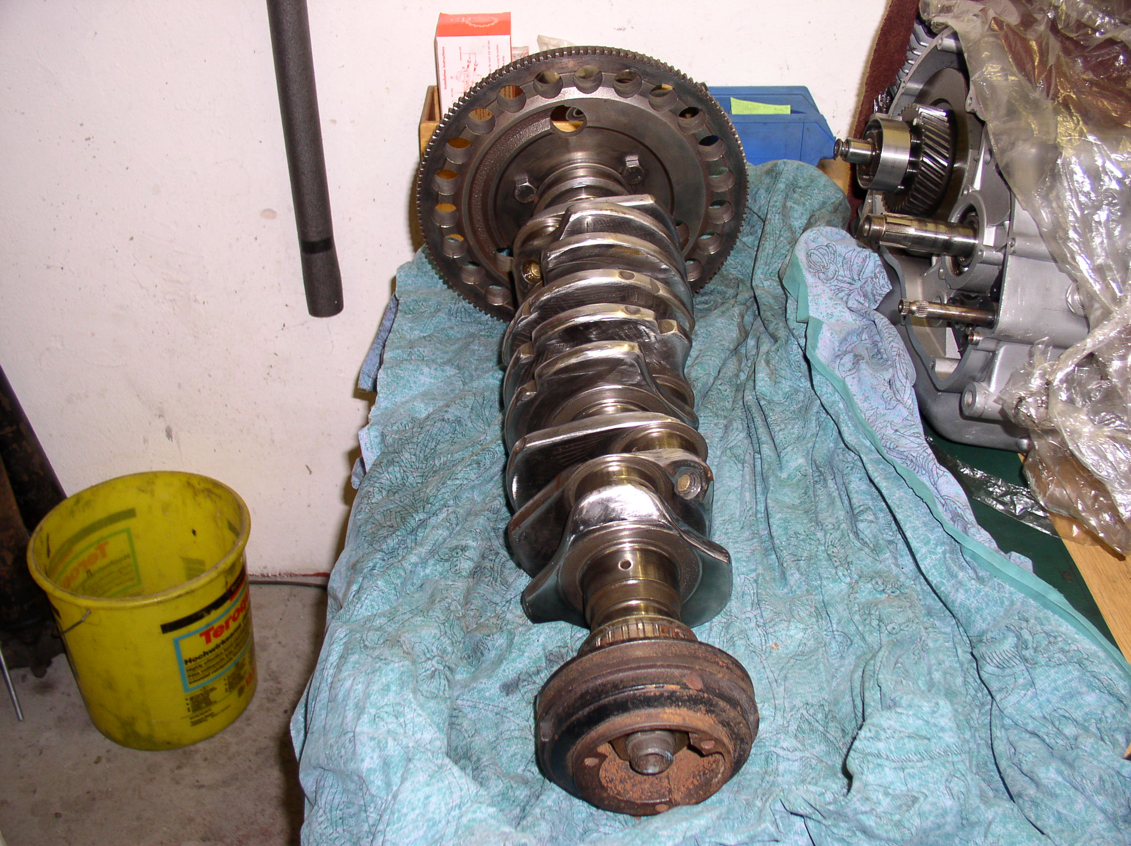

BeitragVerfasst am: Mi 12 Jan 11 14:34:30    Titel: Schwungrad
Ich bin da eher Carstens Meinung.
Bei unseren Motoren ist noch genug Masse vorhanden, dass das Schwungrad ohne weiteres erleichtert werden kann.
Beim V6 würde ich (habe ich auch getan) alles zusammen wuchten lassen.
Beim 4 Zylinder bin ich der Meinung würde das Schwungrad ausreichen, wenn überhaupt.
Anbei zwei Fotos
1600 Fastback Motor
2,5 GTV 6 Kurbelwelle
 Dateigröße:  694.36 KB
 Angeschaut:  1760 mal
 Dateigröße:  697.55 KB
 Angeschaut:  1811 mal

Die Kurbelwelle ist i.d.R. so konstruiert, dass durch die entsprechenden Gegengewichte die aufgrund der Zylinderanzahl, Motorbauart (Reihen, V- oder Boxermotor) und Zündfolge entstehenden Schwingungen so gut wie möglich ausgeglichen werden. Optimieren kann man die Kurbelwelle durch Feinwuchten, was den Motorverschleiß mindert. Erleichtern führt zu einer deutlich höheren Belastung der Kurbelwellenlager durch Schwingungen.
Genauso kann man übrigens zur Optimierung auch die Kolben und Pleuel erleichtern und auswiegen.
Wie bereits ausgeführt dient die Schwungscheibe der Überbrückung der einzelnen Zündungen. Vergleichen kann man das mit einem direkt angetriebenen Plattenspieler (für die Senioren unter Euch, die so etwas noch kennen). Bei diesem Plattenspieler hat der Antriebsmotor eine mehr oder weniger hohe Polzahl (entsprechend der Zylinderzahl beim Auto) und der Motor ruckelt sich quasi von einem Pol zum anderen. Nur durch die Schwungmasse des Plattentellers entsteht ein mehr oder weniger guter Gleichlauf.
Das Trägheitsmoment einer Schwungscheibe wie auch eines Plattentellers ist neben der Gesamtmasse stark von der Verteilung der Masse abhängig. D.h. je mehr Masse "außen" sitzt, umso träger wird das ganze. Erleichtert man nun die Schwungscheibe, reagiert der Motor schneller auf Drehzahlwechsel, da das Massenträgheitsmoment eben geringer ist und der Drehzahländerung nicht mehr so stark entgegen wirkt.
Da die Schwungscheibe im Vergleich zum Kardan einen sehr großen Durchmesser hat, ist ihr Einfluß auf die Trägheit viel höher als der der Kardanwelle. Auch kann durch eine Erleichterung alleine nicht die Enddrehzahl angehoben werden, da das Trägheitsmoment mit der Zeit überwunden wird, solange der Motor Leistung liefert. Das gilt übrigens auch für den Carbon-Kardan.
