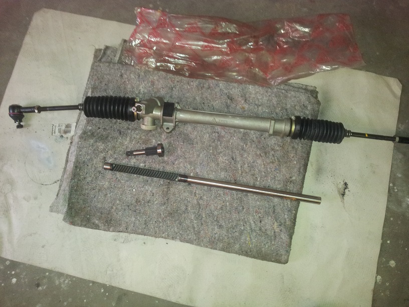

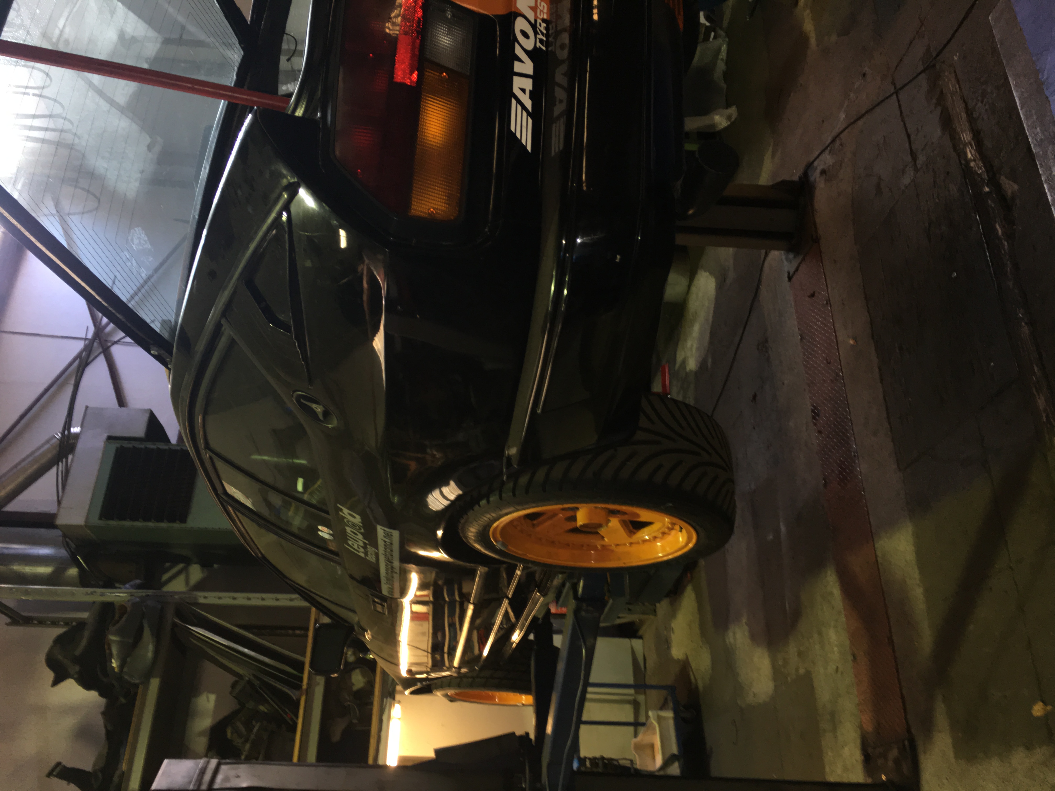

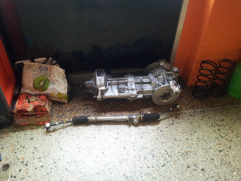

Salve , habe als Schattenspender den Sonnenschirm gegen eine Hebebühne eingetauscht und...eine 2.1 Anschlag Anschlag Lenkung, Tausch Getriebe mit neuer Kupplung und StahlflexLeitung, neue verstärkte Heck Federn mit richtiger Hoehe, neue Bremsscheiben, DS 2500, neue Halbwellen und erneut Stahlflex Bremsleitung verbaut ...und ja ich glaube ich hatte selten soviel Laktat in den Armen Wink

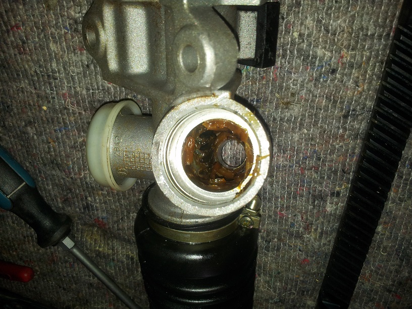

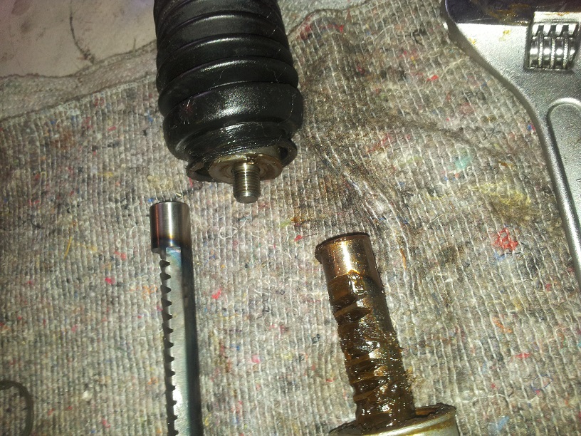

BeitragVerfasst am: Di 05 Sep 17 11:21:49    Titel: pezzi
Cool
 Dateigröße:  204.85 KB
 Angeschaut:  2670 mal
discovolante
Anmeldedatum: 05.01.2012
Beiträge: 139
Wohnort: Milano
BeitragVerfasst am: Di 05 Sep 17 11:52:46    Titel: Re: buone ferie

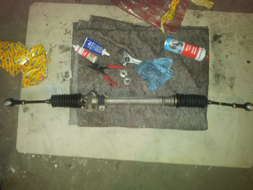

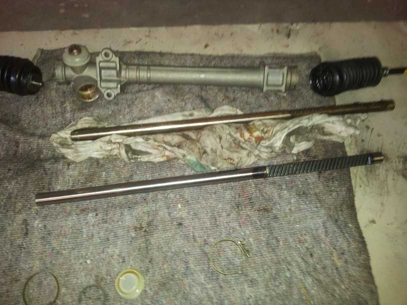

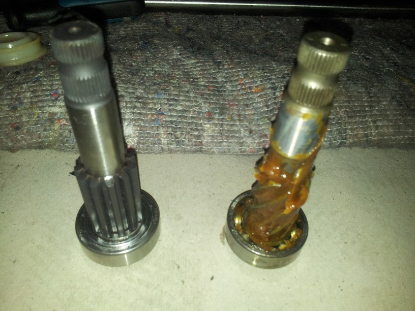

[quote="Age"][quote="discovolante"][...] ...eine 2.1 Anschlag Anschlag Lenkung [...][/quote]
Kann man die aktuell noch irgendwo kaufen, oder ist das ein alter Lagerbestand von dir gewesen?[/quote]
Hi, ich meine die hat es nie von Alfa gegeben sondern nur ueber dritte und zur Zeit ist mir Jarmo <kuntafinne@hotmail.com> bekannt...man muss ein wenig basteln...aber im Betrieb gewoehnt man sich sofort dran...selbst im Stand

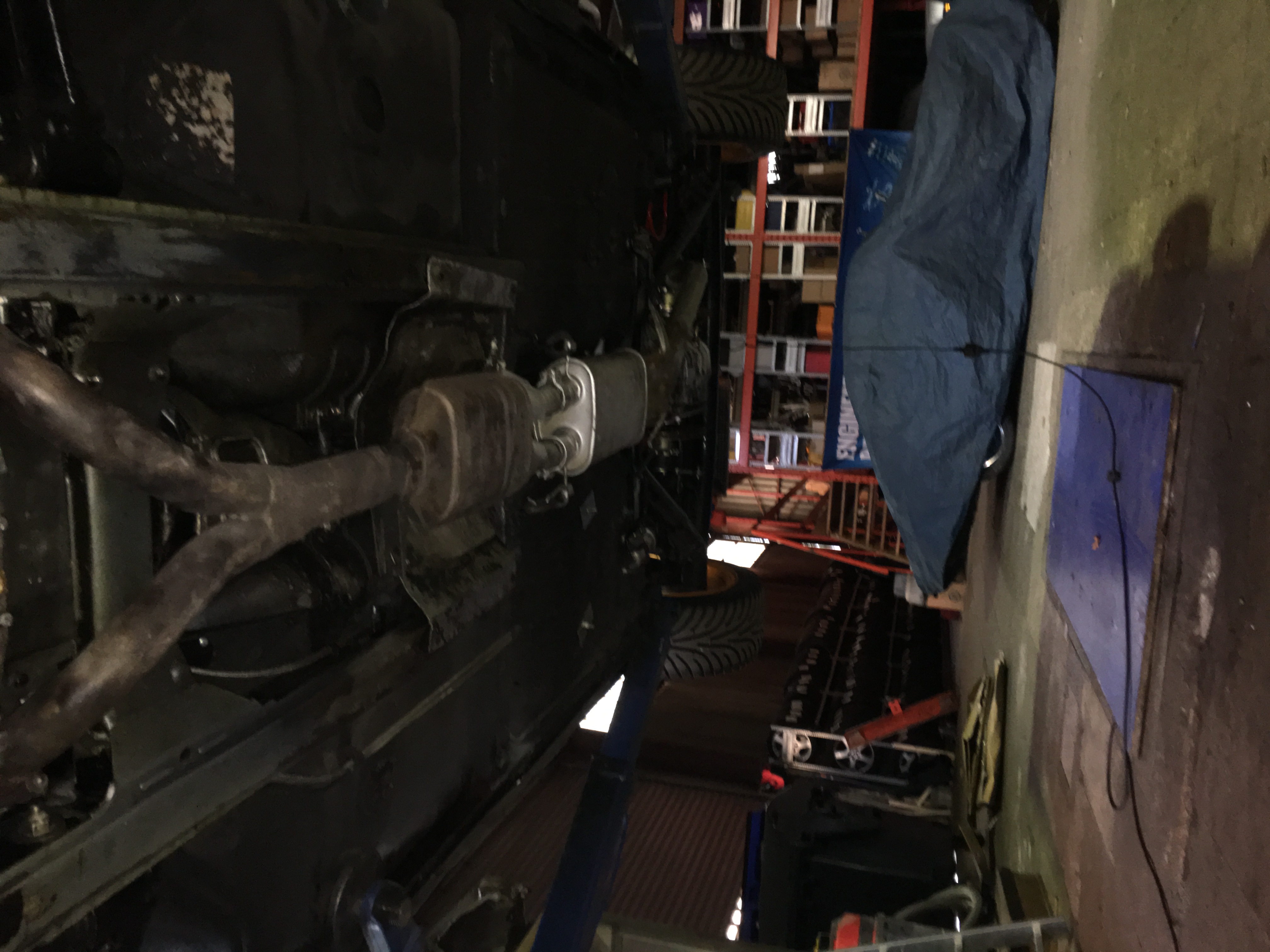

BeitragVerfasst am: Sa 24 Feb 18 18:37:35    Titel: Frühling
Der Saisonstart ist nicht mehr so weit hin.
TÜV Vorbeteitungen für eine KM reiche Saison
In Angriff genommen
STVO konforme Abgasanlage

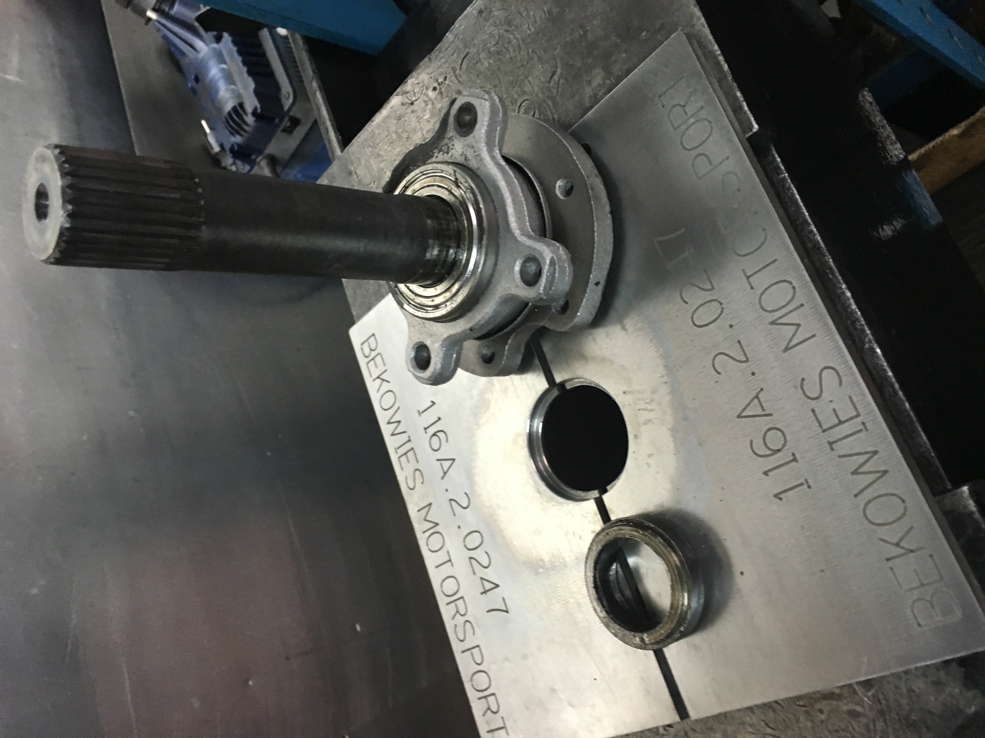

BeitragVerfasst am: Mi 07 März 18 22:15:25    Titel: Steckachsen überholt
Da ich keine originalen Wekzeuge zum ausdrücken / abziehen des
Sicherungsrings auf den Steckachsen finden konnte, habe ich welche
bauen lassen.
