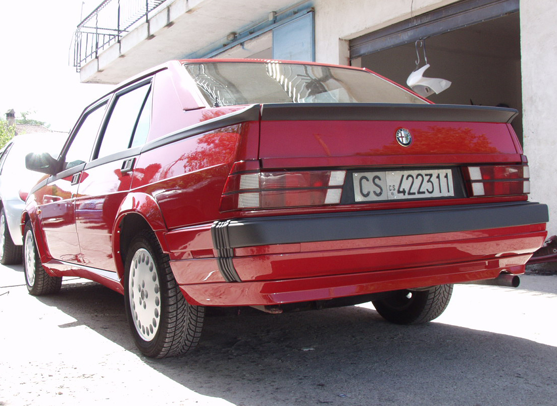

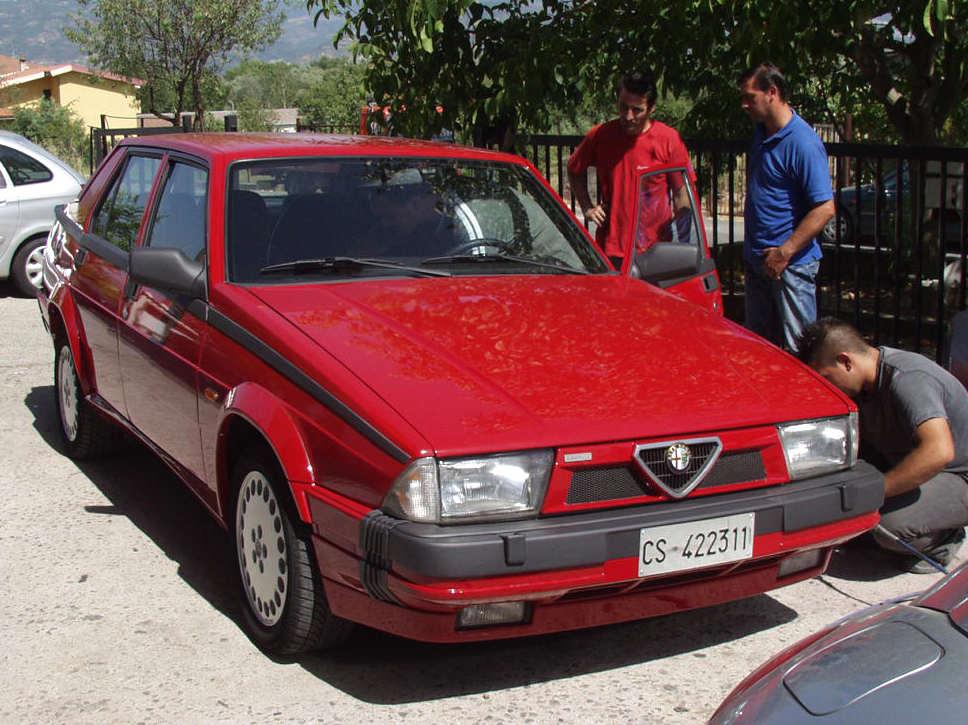

BeitragVerfasst am: So 02 Sep 07 22:39:13    Titel:
... aus Italien zurück und klüger als zuvor.
Wer in Italien ein anderes Reifenmaß aufziehen möchte, als das, was im "Libretto" eingetragen ist, muß sich direkt mit der Fiat SPA in Verbindung setzen. Im Centro Tecnico in Arese wird dann entschieden, ob das gewünschte Maß für dieses Auto geht oder nicht. Die ausgestellte Erlaubnis zum Eintrag gilt aber explizit nur für dieses Auto (Fahrgestell-Nr.). Die Felge, auf die der breitere Reifen montiert wird, spielt überhaupt keine Rolle, niemand fragt danach, und die wird auch nicht im Libretto eingetragen. Eine böse Überraschung sind auch die Kosten, die Anfallen, wenn in Italien ein Fahrzeug den Besitzer wechselt. Für einen Turbo mit 114 kw müssen da locker 500 - 700 EUR berappt werden. Genaues werde ich die Tage erfahren.
Bleibt nur noch die Frage, ob die Radmuttern der Originalfelge sich auch für die Zender verwenden lassen.
Mauro
