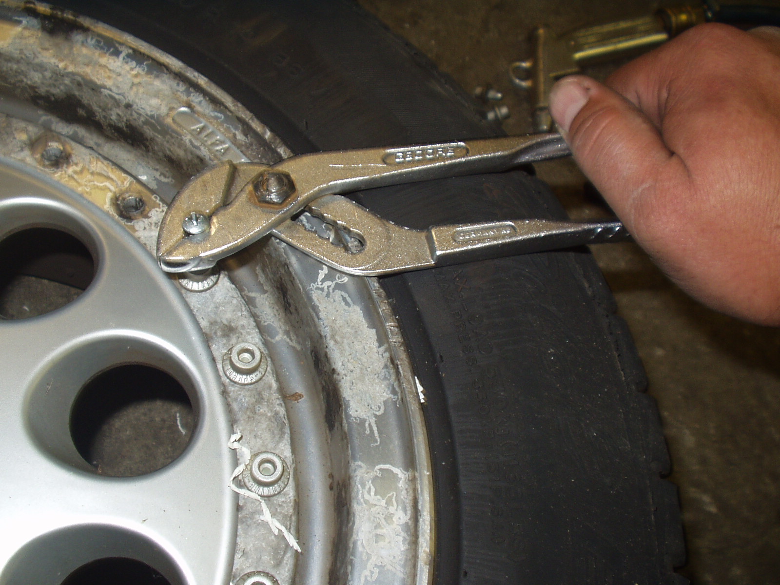

Zuerst entfernte ich die Zierschrauben,dazu wurden alle"120" mit einem 3,5mm Bohrer,ca 10mm tief angebohrt,eine 4,5mm x 35mm Blechschraube reingedreht,Wasserpumpenzange angesetzt auf den Felgenrand gelegt ein Schlag drauf.....,mir sind dabei nur 11 Stck kaputtgegangen.

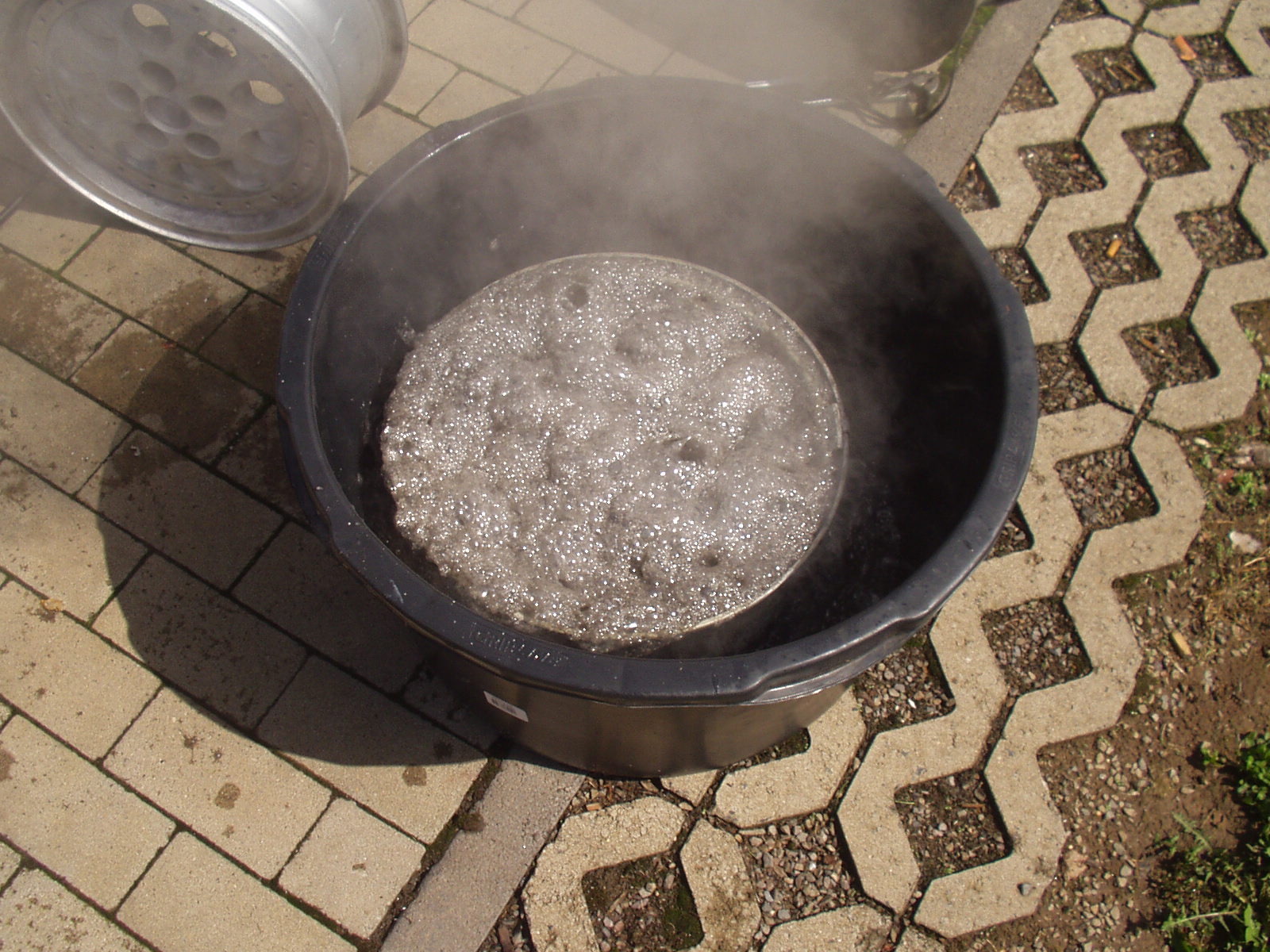

Anschließend sollten die Felgen abgelaugt werden,Betonkübel(60ltr,3,98Euro,im Baumarkt),3kg Ätznatron,6ltr Wasser,Felge rein und die Hölle brach aus Evil or Very Mad ,
Die Felgen sehen sehr besch... aus,das Ätznatron hat die Felgen angegriffen,war nicht der bringer,habe die Teile anschließend mi dem Sandstrahler endbehandelt,weil der Lack nicht ganz abgelöst war.
Also vorsicht beim ablauge

ja da rührt sich was......
Ich hab eine flache Schale verwendet und nur die sichtbare Außen-Fläche der Felge drin liegen gehabt - über Nacht. Dann war der Lack nur noch eine gallertige Masse, die sich mit dem Dampfstrahler hat abwaschen lassen.
wie angegriffen? Doch wohl hoffentlich nur den Lack oder??? (was auch sonst???)

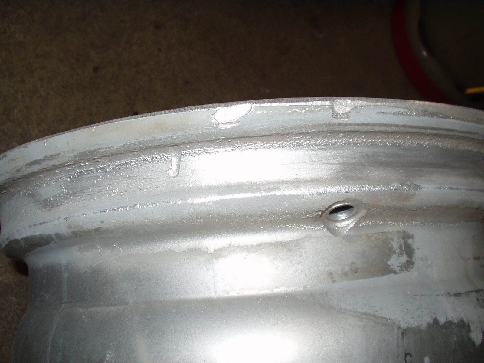

leider hat es bei mir auch das Alu angegriffen.Werde versuchen ein Foto davon zu machen.
Ich habe den Behälter auch nur soweit mit Flüssigkeit gefüllt,daß die Felge gerade so drin lag.Das waren ca 6 ltr Wasser,dann 3 kg Ätznatron rein.War vielleicht zu stark...?Mußte den Restlack mit d Sandstrahlpistole entfernen.

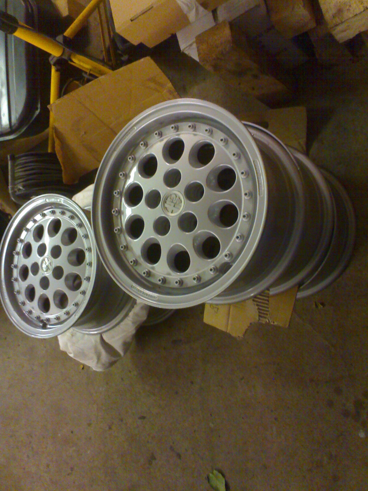

Ich habe meine Speeddline-Felgen fast fertig,ich muß mir nur noch für die 14 def Zierschrauben ersatz besorgen.
Nach Säurebad Crying or Very sad ,Sandstrahlen,wurden die Felgen an manchen Stellen mit Alu-Spachtel ausgebessert und anschließend wurde mehrmals Grundierfiller Ral 7035 aufgetragen.
Nach mehrmaligem Nassschleifen wurden die "5" mit Feinsilber"A010"lackiert und anschl.mit Klarlack versehen.
Die Zierschrauben wurden auf einen Pappkarton gesteckt und ebenfalls lackiert.
Mal abgesehen das die Felgen auf einen LE gehören und auch gut aussehen,würde ich mir diese Arbeit nicht mehr antun.
Für Lacke und Abbeize habe ich ca 80€ abgedrückt.
Mfg
